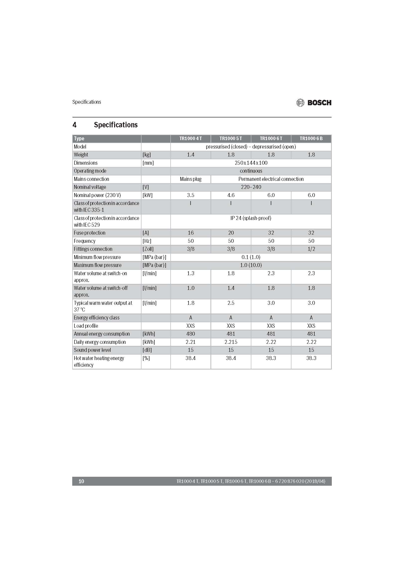

За имането, има, ама не стават за баня май.. https://techmart.bg/Проточен%20бойлер%2 ... R1000%204T

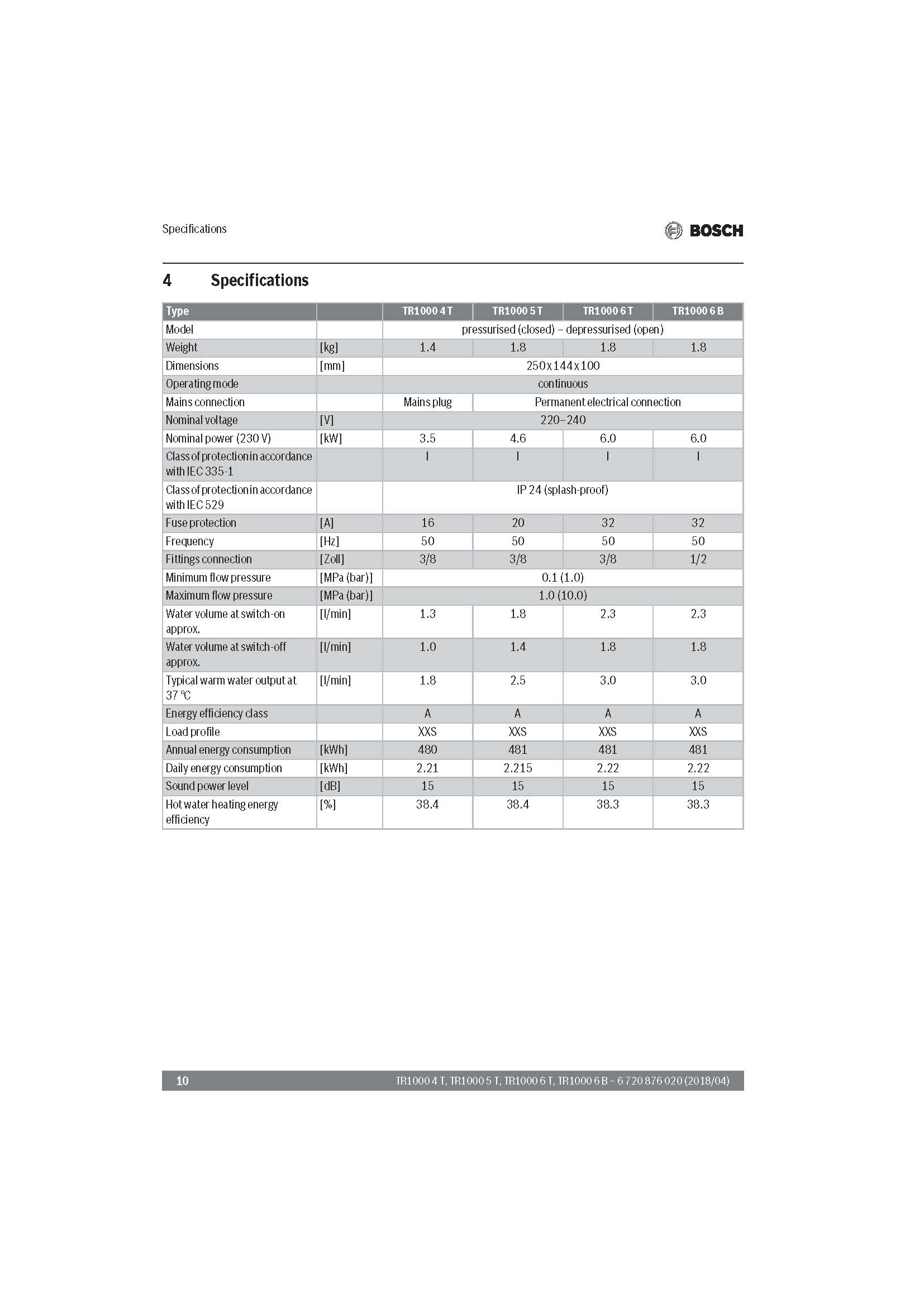

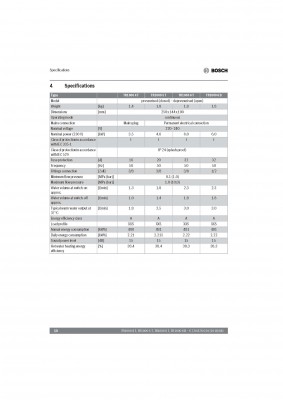

С малко търсене се намира.. https://www.waerme24.de/media/dokumente ... 00_B_T.pdf

Имам на Дипломат 6kW.
С два превключвателя. Кеф ти 3kW, кеф ти 6kW.
За лятото 3kW стигат, ама зимата не!
За жена - не съм сигурен че стигат де. ;)
При 3л./мин. 3kW ще вдигнат с 14°С, входящата.
Лятото 20+14= 34°С - доволно.
Зимата 5+14=20°С -не е добре!
При 6kW ще станат 34°С.
Зимата искаме поне 38°С. И 6kW не стигат.
