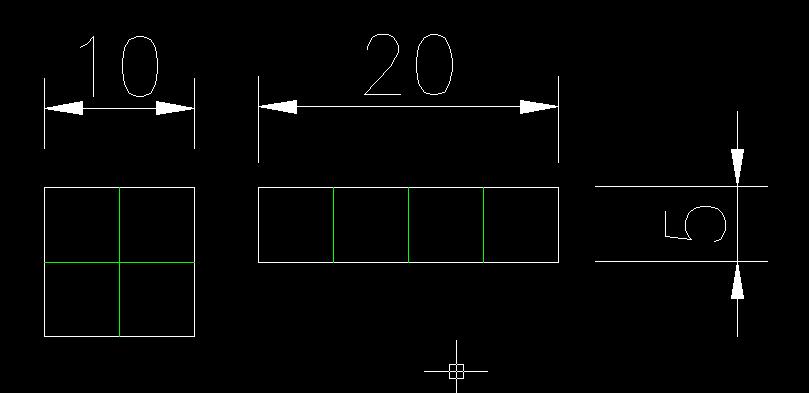

Така по-малкото външни стени е по-добрият вариант си мисля.
Формата на къщата ако е квадрат е с по-малка външна площ, за същите квадрати. В примера 10м по-малко обиколка х 3м х 2 ет. = 60м2 по-малка външна площ. 60м2 по-малко изолация ще трябват.
При квадрат всички стаи имат по 2 вътрешни стени, а в другият вариант крайните стаи са с по 3 външни стени.
