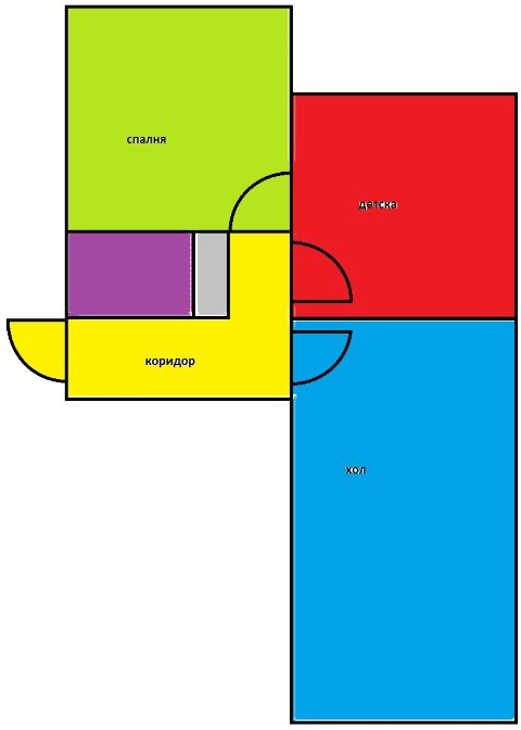

Имам въпрос за подготовка преди полагане на ламиниран паркет в апартамент.
В коридора и спалнята има направена замазка и са на едно ниво, като сложа двуметров мастар е на вдлъбнатини или височини в рамките на 2-3 мм. /на око/.
В детската и хола е естествен 50 годишен паркет, залепен със смола върху плаваща плоча.
Проблема е в това, че като сложа двуметров мастар, естествения паркета е на вълни, някъде е вдлъбнато някъде изпъкнало до максимум 10 мм./на око/
Измерването на око защото не знам как да го направя, мо може да се счита за вярно.
Прецаквам естествения паркет понеже объркаха нивото в коридора и е по-високо от детска и хол, естествения е леко като позагнил на места и цикленето не ми допада като краен резултат.
Детската е с размер 3.5х3.5 м., с около 5 мм под нивото на коридора.Планирам да изравня нивата на детска и коридор с по-дебела подложка или xps.
Хола е с размер 3.5х6.3 м., с около 10 мм под нивото на коридора.Планирам да изравня нивата на хола и коридор с по-дебела подложка или xps.
Въпроса.
Как да направя някакво замерване на кривотията по пода за да съм сигурен колко е ?
Трябва ли да се направи нещо допълнително по настилките за монтаж на ламиниран паркет, и какво ?
Прилагам и схема на жилището.

Изравняването НЕ се прави с по-дебела подложка, а със саморазливаща замазка. Дебелата подложка води до чупене на ламината. Не искаш като стъпиш да се огъва.

Смисъл върху паркета да се направи саморазливна-самонивелираща се замазка ?

Имам ролетка, метър и лазер, просто като сложа мастара да легне в една равнина, в края му или в средата на места е няколко милиметра, които не мога с точност да измеря ама на места става една яма 10мм или в средата или в края на мастара.
Ако се направи върху естествения паркет саморазливна-самонивелираща замазка той няма ли да се надуе, ще залепне ли за него ? /ако правилно съм разбрал колегата/
Паркета не е наводняван, проста такава е плаващата плоча и на места изглежда смолата с, която лепен е по дебела.
Стандарти от преди 50-60 години.
шоп - майстор
Мери се най-голямата светла част. Демек имате 10мм светло при 2 метра мастар
Това е трагедия.
Ако си мислите, че със саморазливна замазка ще си решите проблема се лъжете.
Къртете паркет и всичко не устойчиво до здрава основа и подхванете ремонта както му е реда за да се радвате до живот.
Обезпрашаване, грунд, фибри, армировка, пластификатор, вибриране, пердашене и т.н.
