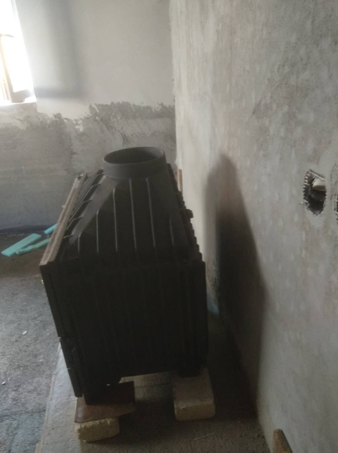

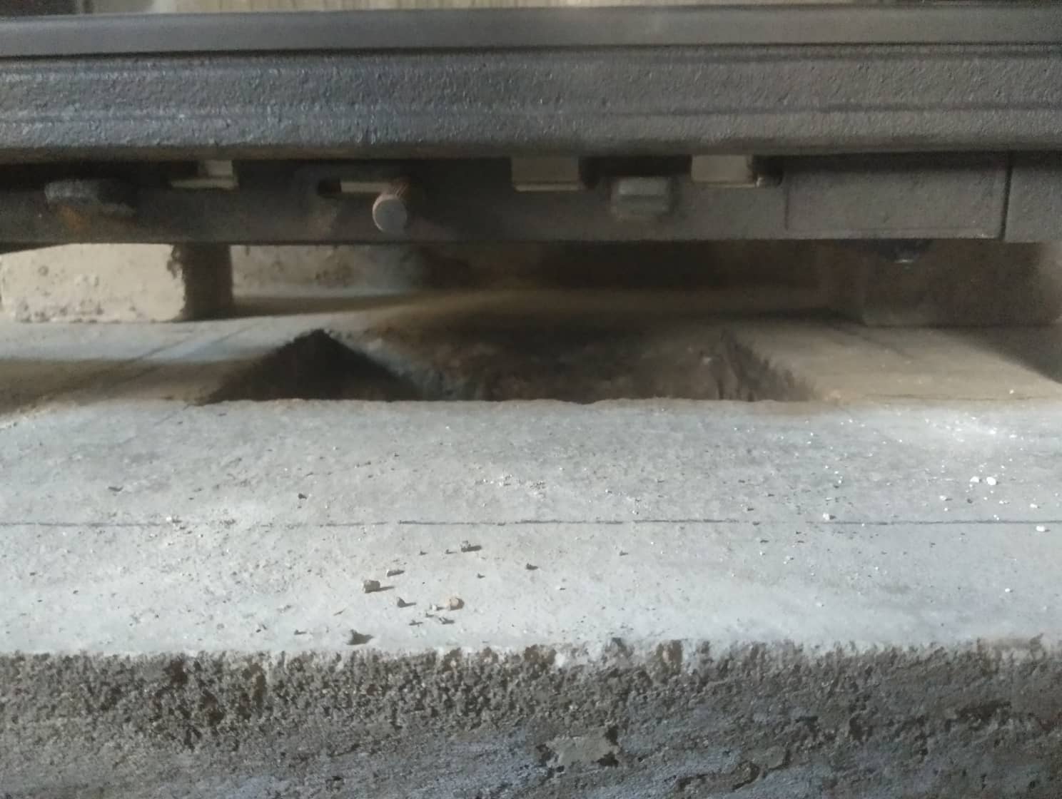

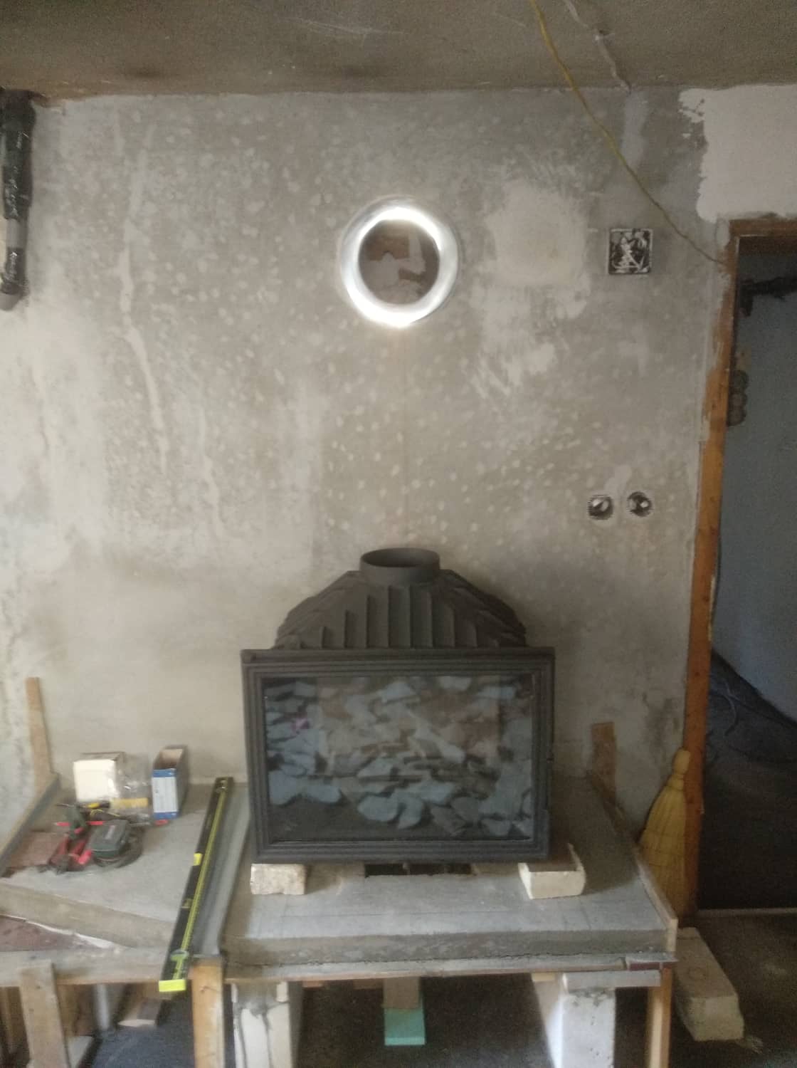

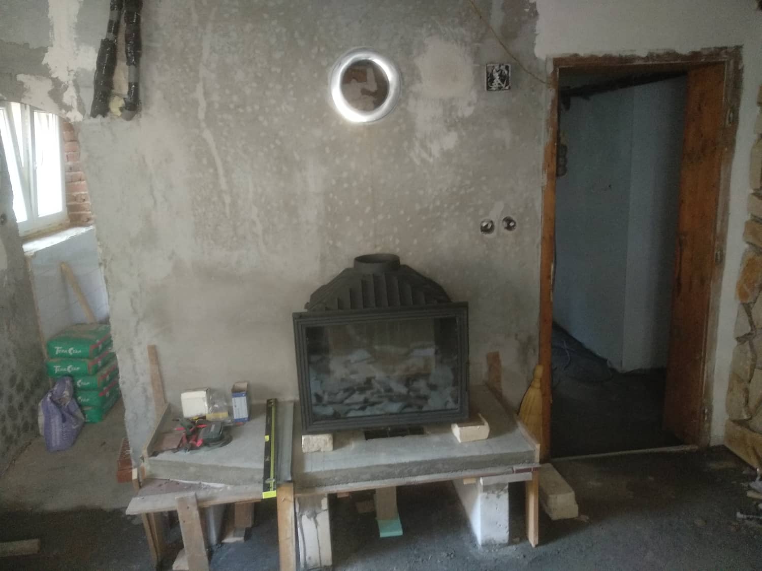

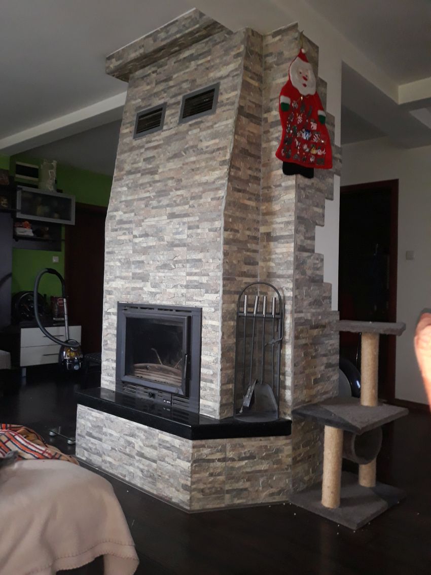

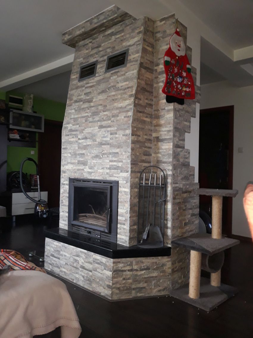

Здравейте колеги,
Решихме да си направим битова стая в приземният етаж с горивна камера с було. Проектът трябваше да изглежда по следният начин: Горивна камера положена върху излята основа върху газобетонни блокчета около която да се изгради було около камината стартиращо от пода до тавана. Проблемът дойде, че баща ми с майсторите са изляли прекалено голям плот и са решили булото да започне да се гради върху плота върху който ще се монтира горивната камера. Моите притеснения са свързани с потокът на студеният възхду - откъде дефакто ще влиза? От тук нататък имаме наколко варианта или да разбием целият фундаменд и да направим нов по-малък около който ще изградим булото камерата или както в момента сме пробили дупка в плота на плочата откъдето да влиза въздух и горивната камера ще трябва да се повдигне примерно както е на снимките на 4 тухли за да има откъде да циркулира въздухът.
Моля за съвет от хора занимаващи се с такива неща.
Камерата ще отоплява само 1 стая.
Прикачам снимки от обекта :)
Благодаря!

Ще ти кажа моята как я направиха, уж някакъв майстор.
Камерата я сложих на изградено Т от газобетон. Отгоре мрамор/варовик цял камък изрязан на Т и залепен с огнеустойчив теракол (не че има нужда - там е макс 40-50гр. Ама виж си камерата как е отдолу и къде може да стъпи и там изграждаш. Това дето сте го направили … не ми изглежда използваемо. Правиш отгоре Т поне 20 см, ама тази малка дупчица ….
Задължително вкарай въздух отвън да влиза под камерата с клапа. Като се опаковаш хубаво с пласмасите да има откъде да влиза свеж въздух с кислород.
Отдолу 1 40/30см или 2 решетки 20/30см, отгоре пак толкова за циркулацията на въздуха.
Кожуха ми го направиха с пожарен гипсокартон и 5см вата с алуминиево фолио, лепиш хубаво с алуминиево фолио снадките.
Виж си и комина - някой да ти го сметне за тяга. При мен е 11 метра и имам предоволно тяга, ползвам клапа че и мене ще издърпа не само топлото

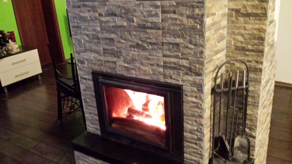

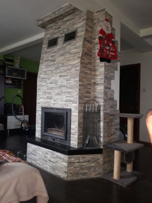

gnt69 - майстор
съб юли 06, 2019 7:06 pmgeorgi59 написа:
ЕТО ГЛЕДАЙ.
Моята преди 12 години съм я правил по това клипче и още си работи.
