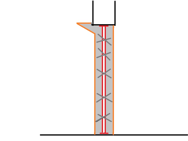

трябва ми малко помощ за отливането на една колона.
Данните са следните:
1. Колоната е с размери 0,15м х 0,20м х 2,3м. Започва от пода(бетон) до трегер (бетон).
2. Каква схема на армировка да направя при положение че мисля да ползавам рифеловано желязо 8-10-12 мм.
3. Кофража ще е от дъски , мога ли да ги покрия с найлон от вътрешната страна за да не дърпат вода. Или да търся кофражно масло
4. Бетонът ще е готов (торби 25кг Баумит или Вебер) , ще го бъркам на място в кофа.
5. Понеже кофражните дъски са по-къси от колоната мога ли да я отлея на 2 части- първо долната, местя кофража и после горната. Ако да, колко да изчакам да изсъхне долната част преди да излея горната.
6. Няма как да запълня с бетон до горе, последните 5-10 сантиметра ще останат и ще ги запълвам на ръка в последствие. Това проблем ли е?
7. Нямам вибратор, ще уплътнявам чрез ръчкане с пръчка . Има ли някаква добавка която да подобри уплътняването?
Благодаря

Сложи един хюненбек в центъра на колоната и му завари или промуши мустаци от арматура в отворите за фиксиране на нивото.. Кофражирай го стабилно догоре от пода до трегера и си остави 15см отвор само от единия край на трегера, където ще ти е удобно да пълниш бетона с кофа. На отвора си направи един улей с дъски под 45 градуса, за да тече бетона по него, за да запълниш с бетон плътно до трегера, с леко очукване на кофража, вместо с вибриране.. Нещо такова да се получи.. :partyman:

шоп - майстор
Какво ще носи тази колона с размер 15х20 см?
"бетоните" цитирани не са бетони. На тях си пише, че не са за конструктивни елементи.

Руди - майстор
С това малко сечение трябва да е стоманена колоната.
Някакъв кух квадрат, тръба или хюнебека на nikolov.
После някаква мрежа да се наплете и да се залее с
разтвор, може и на части, накрая с улей или с мистрията.

BLUEPUPIL-2 - специалист
Ако светло е 230см, иди да ти отрежат едно двойно „Т“ НЕА100(100х96мм) на 226-227см(х16.7кг=38кг). Завари от единия край(долния) на вътрешните страни близо до ъглите 4 гайки 16мм; Развиваш 4-те болта на кръст, за да напъне трегера; отдолу слагаш под главите на болтовете по две шини да увеличиш площа; При по-големи товари когато бетона е подложен на местно смачкване над определени стойности, горе се пристягат с болтове или заваряват към поясите два винкела 60х60х6 или плоча и след натягането на долните болтове се прибавят към двата фланша в долният край, още 2 бр. винкели 100х100х8, хванати с болтове чийто отвори са направени така че по време на стягането да уплътнят и да поемат част от товара.
Отдолу, тези 3-4см се пълнят с хубав бетон с по-дребен добавъчен материал.
P.S. -01
Обикновени болтове клас 4.6 М16 и стъпка на резбата 2мм, ще издържат на натиск около 3.5 тона всеки; 3.5х4=14 тона, доста над необходимото. М12(1.75мм) 1.9тона х4бр=7.6тона.
P.S. -02
Предложеното сечение не е изчислявано за натиск при L=230см, ако се спреш на варианта, ще го направим.
