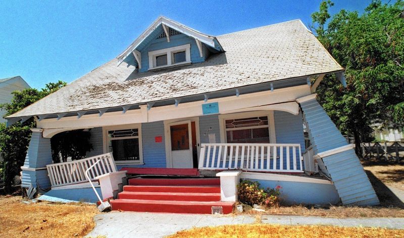

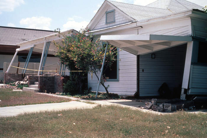

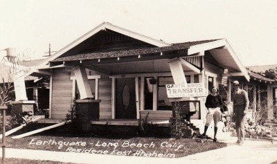

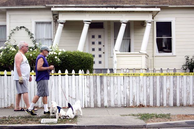

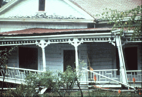

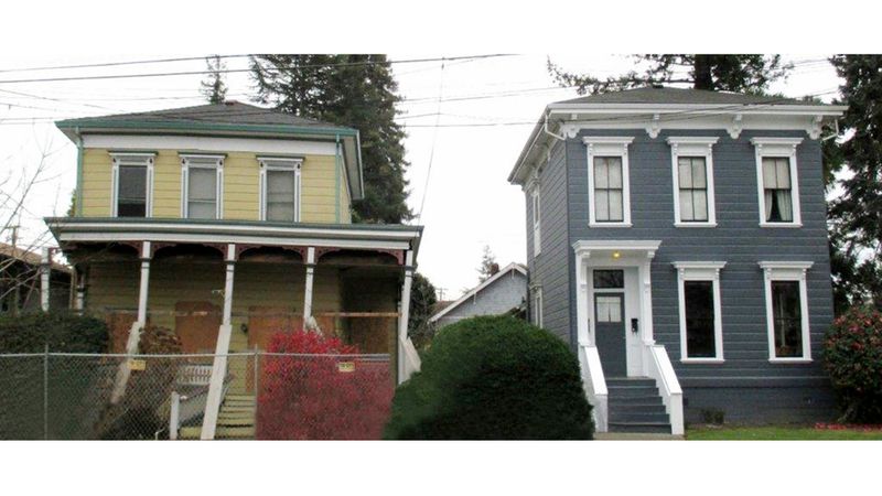

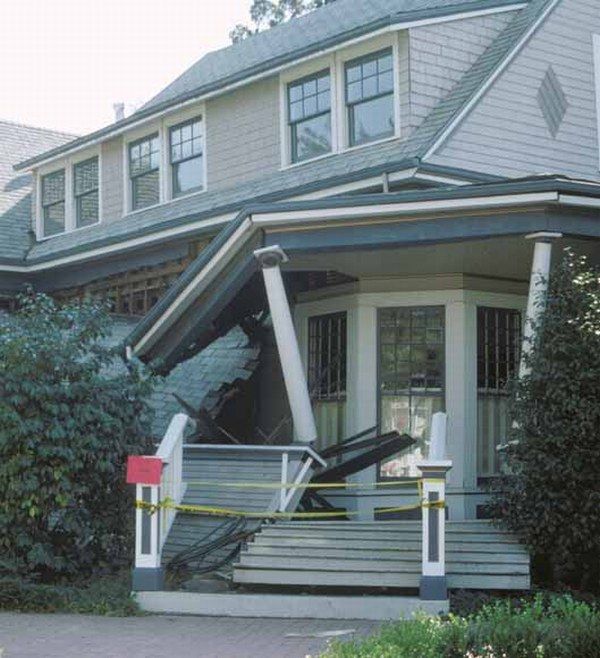

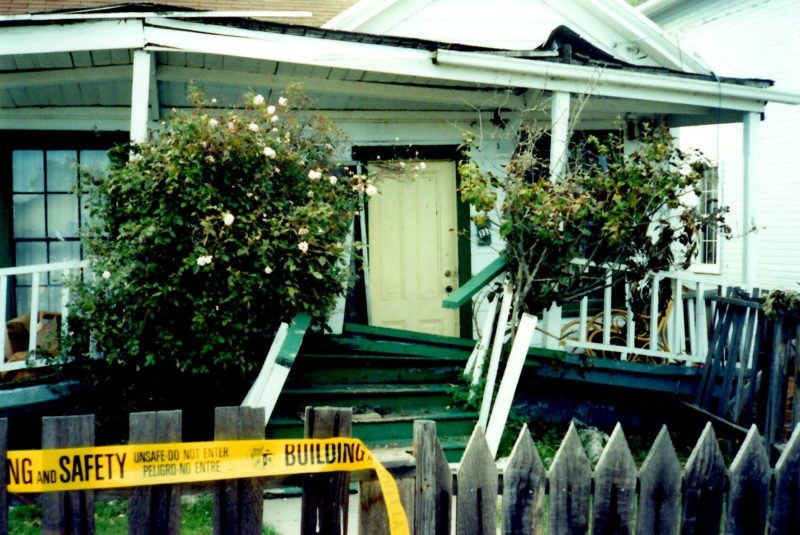

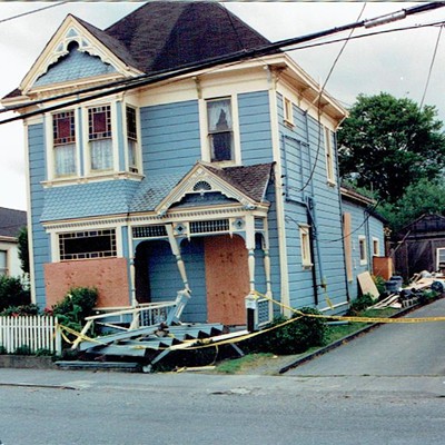

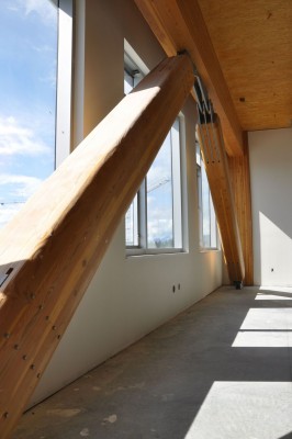

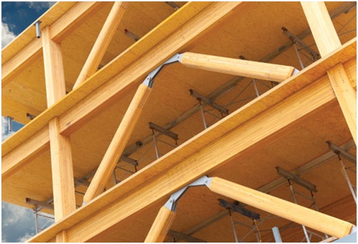

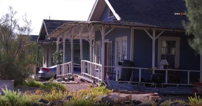

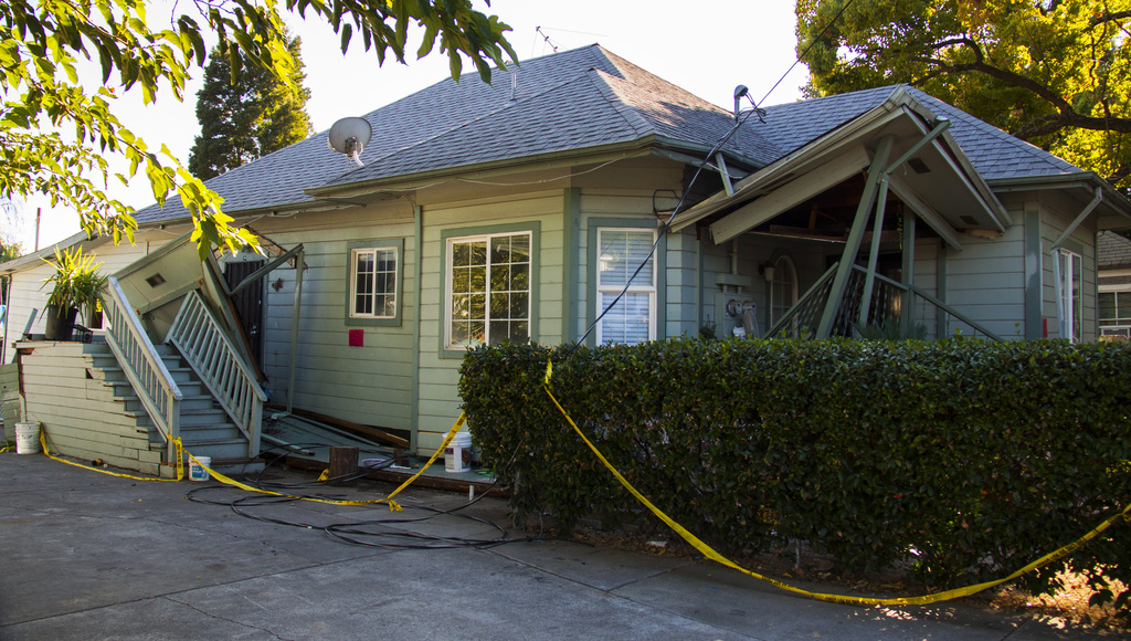

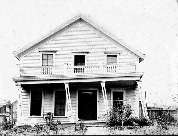

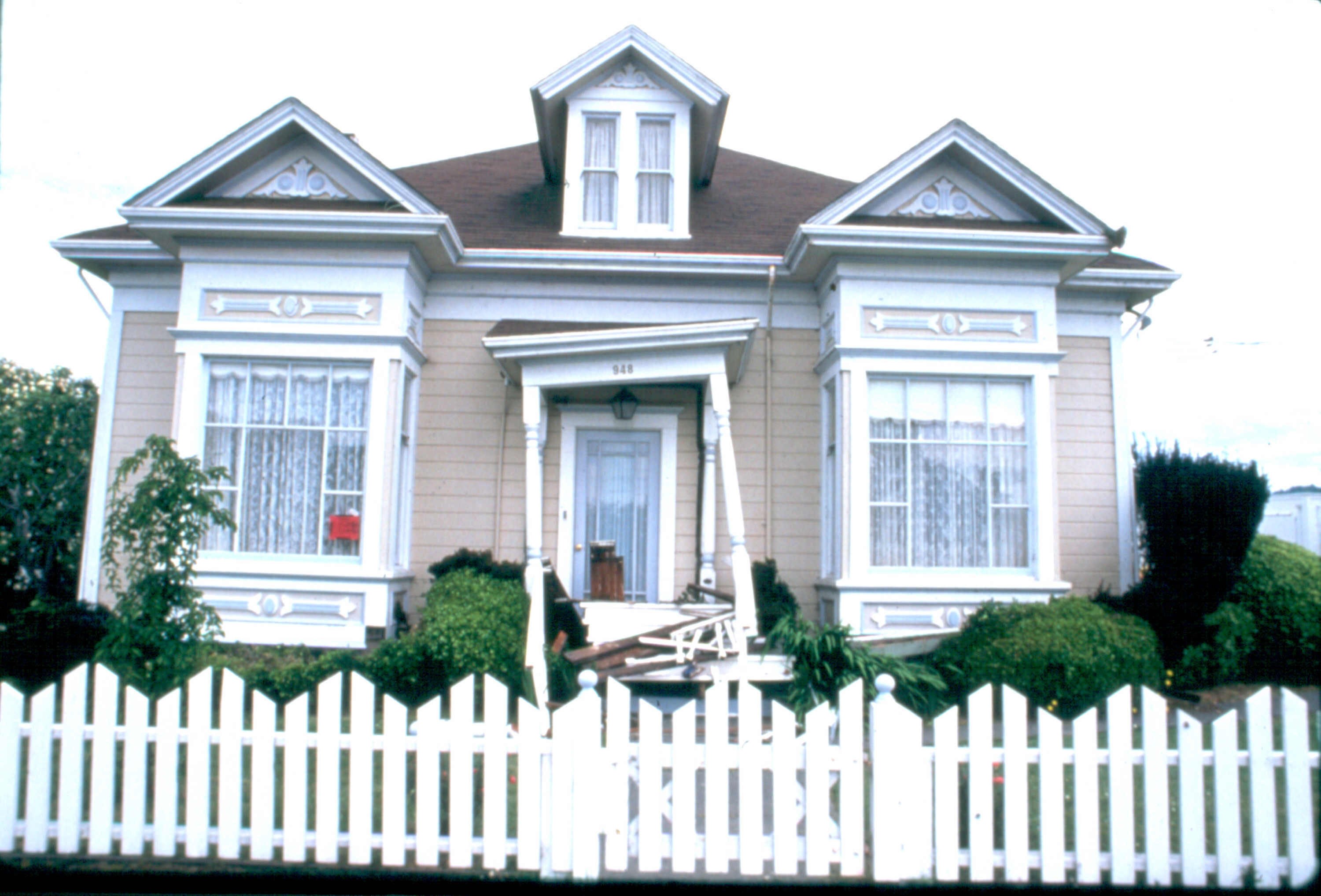

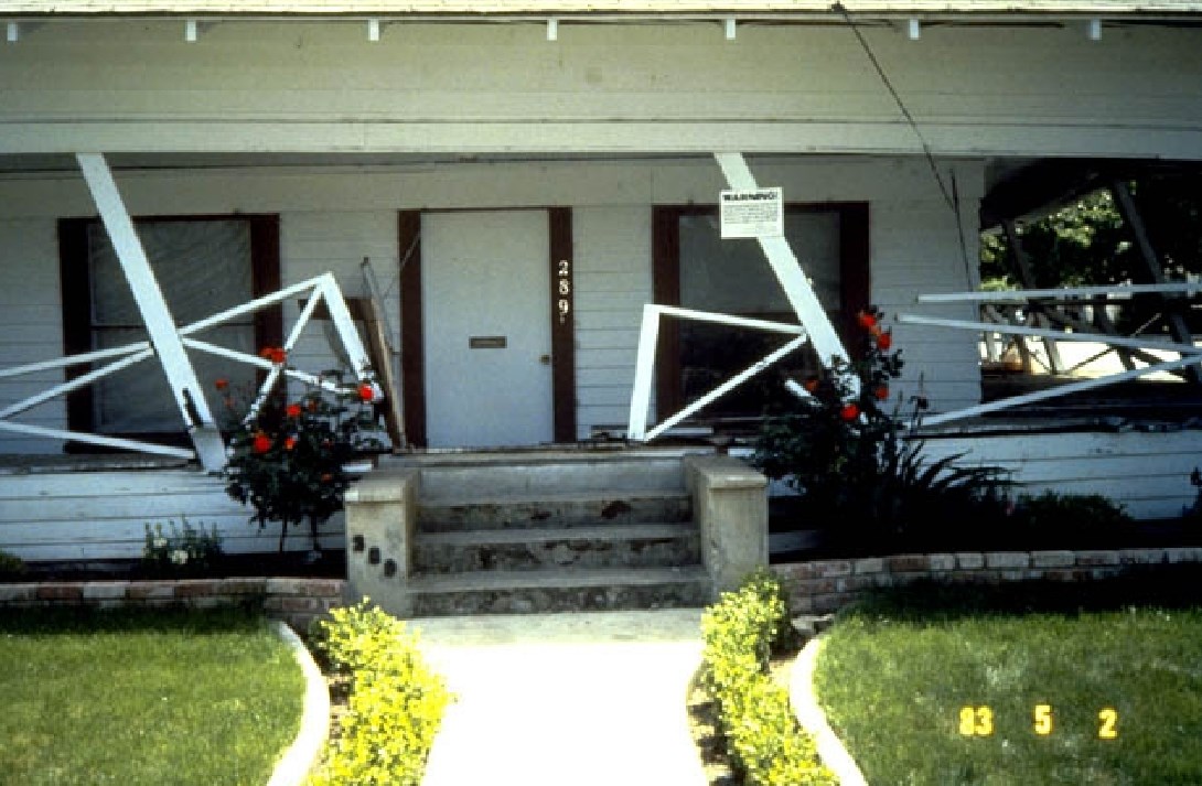

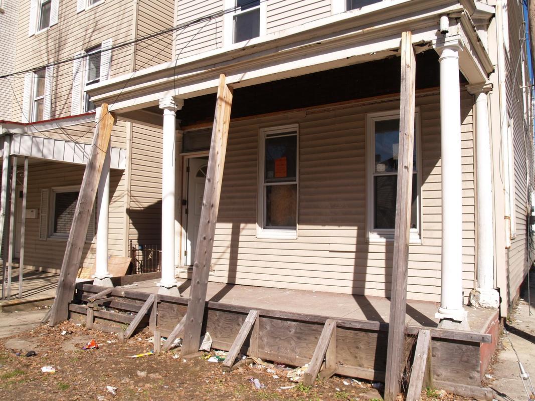

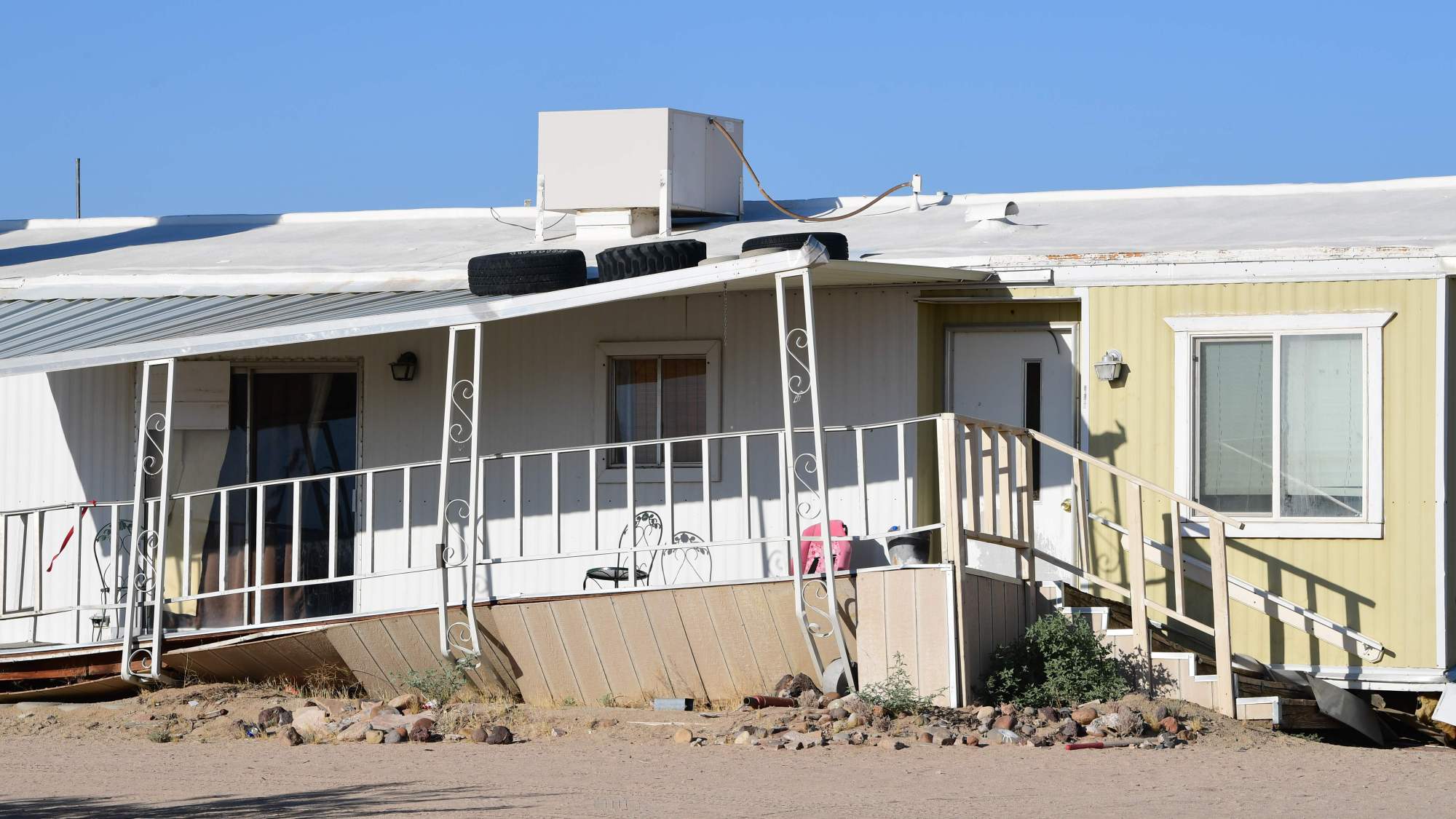

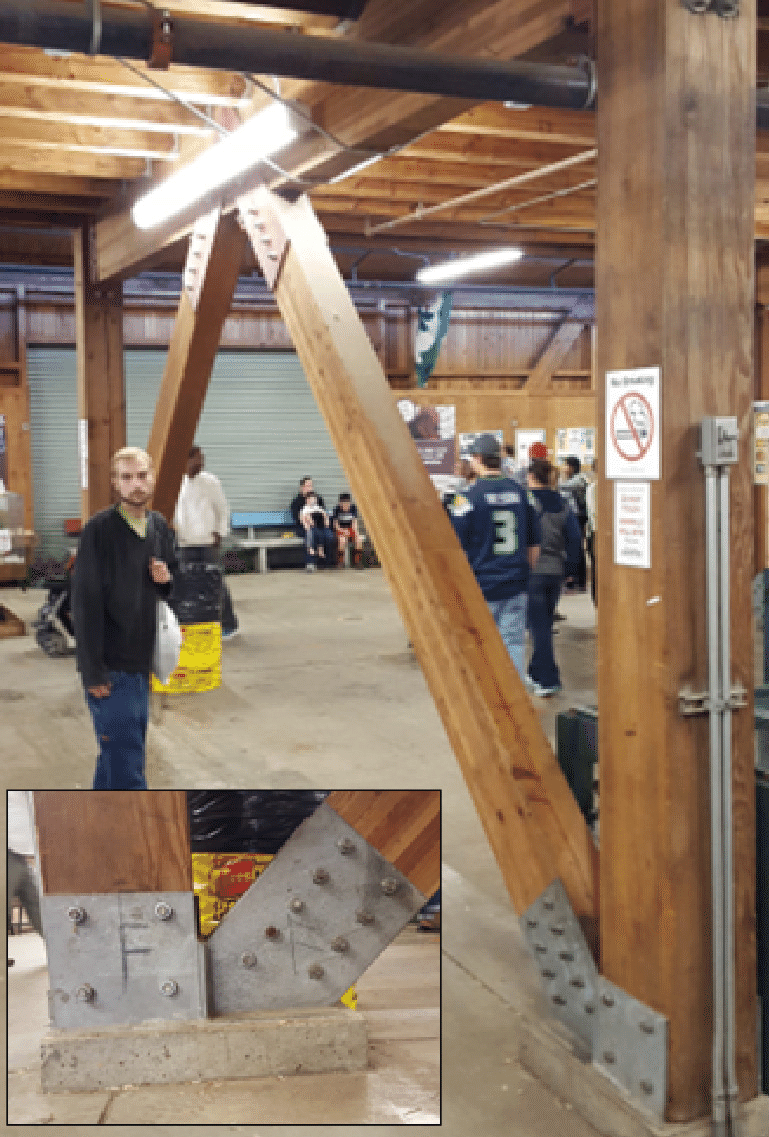

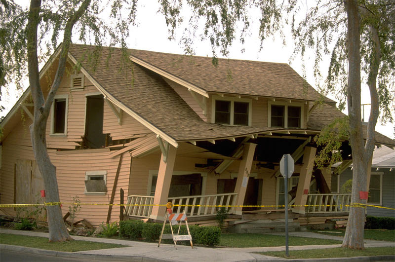

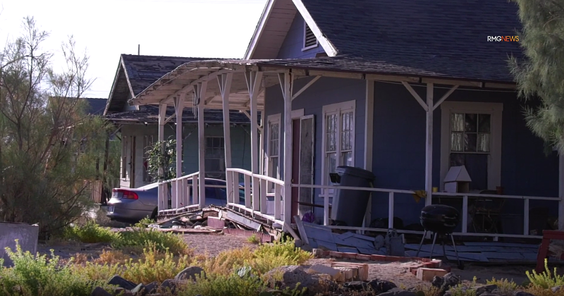

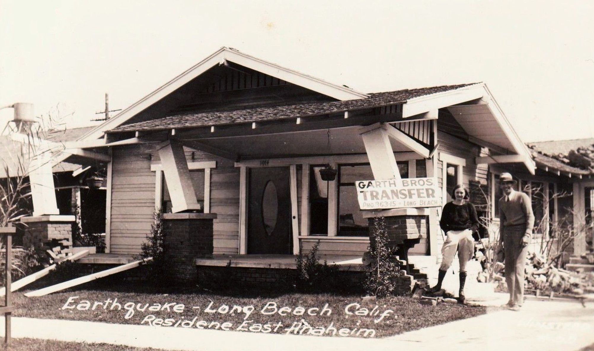

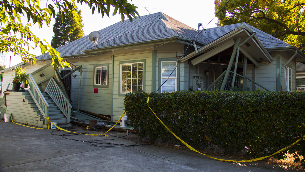

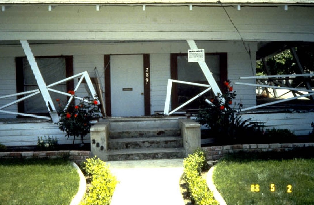

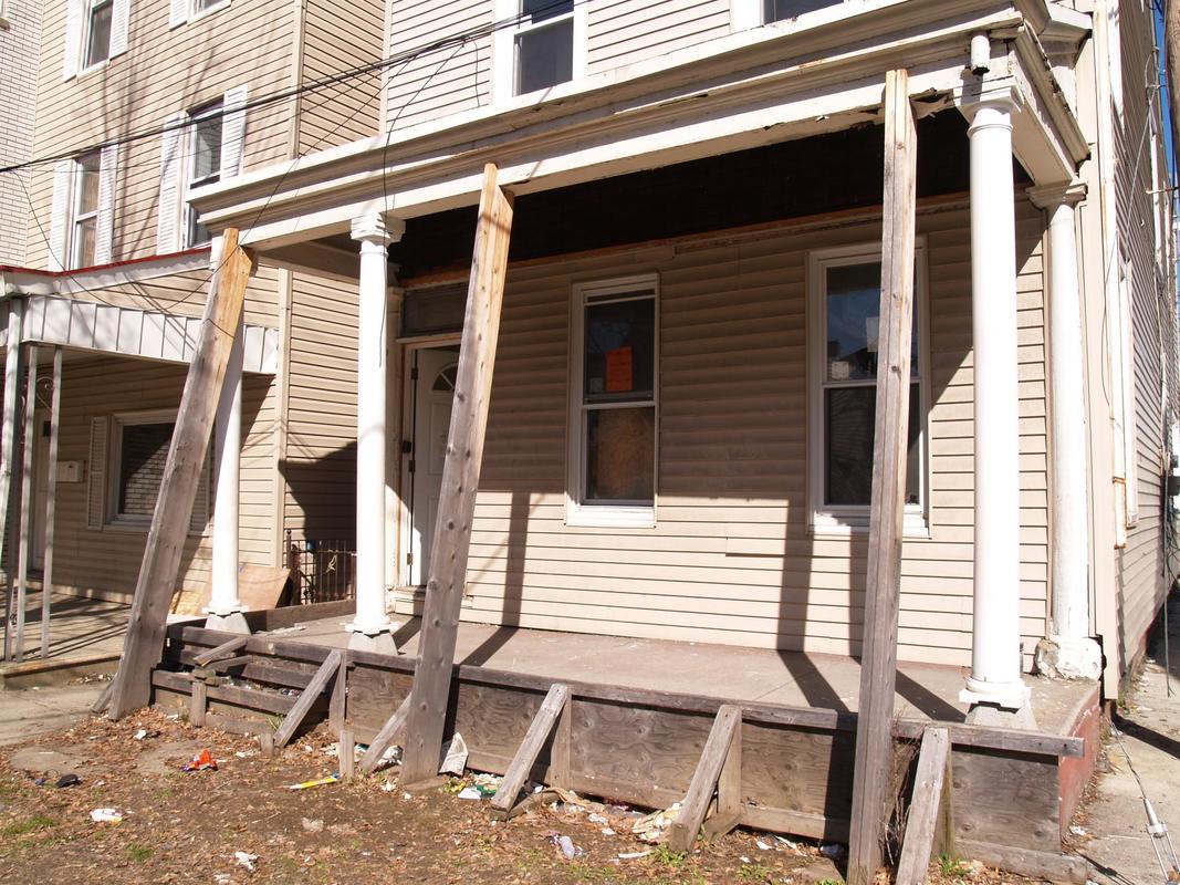

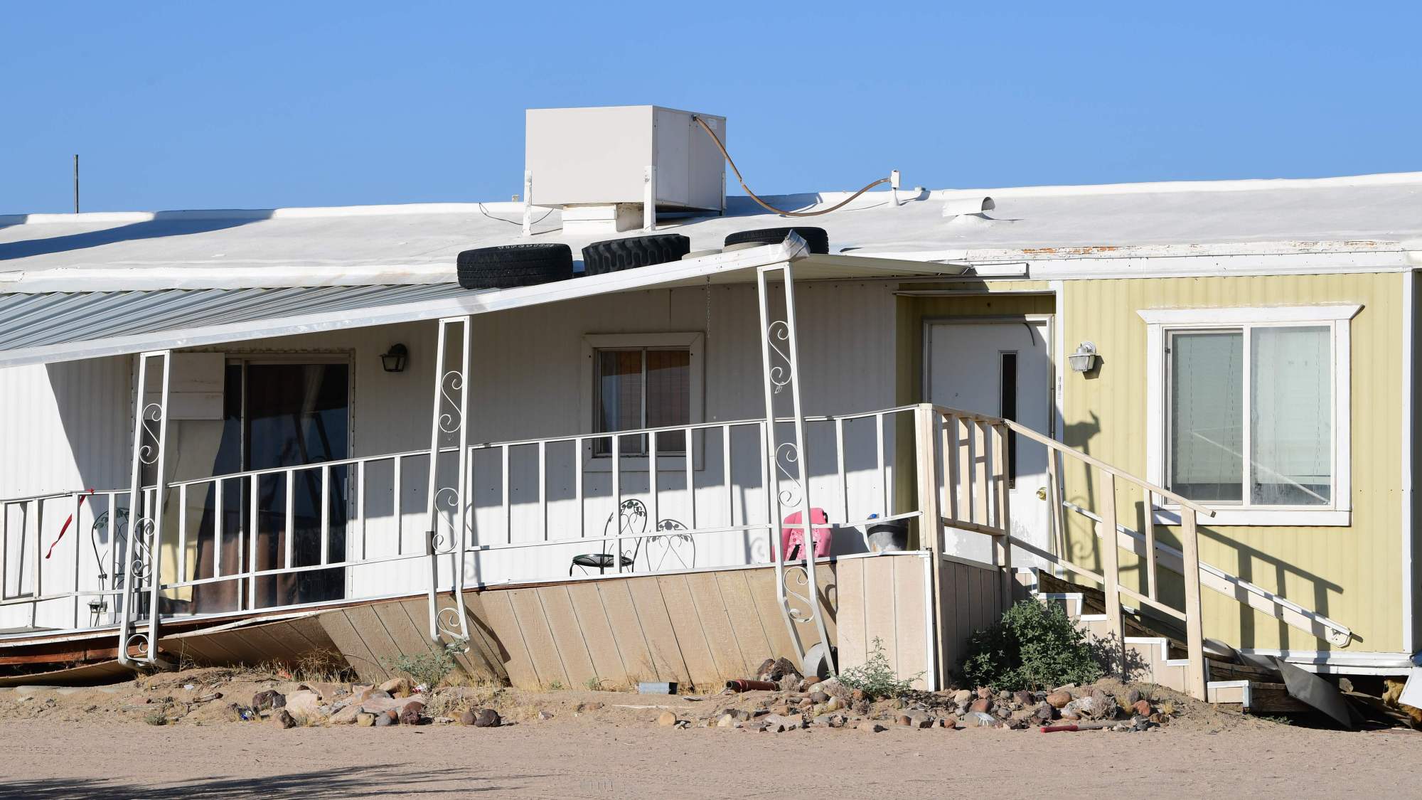

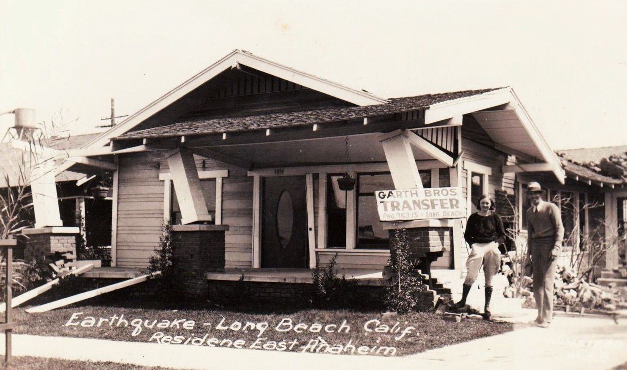

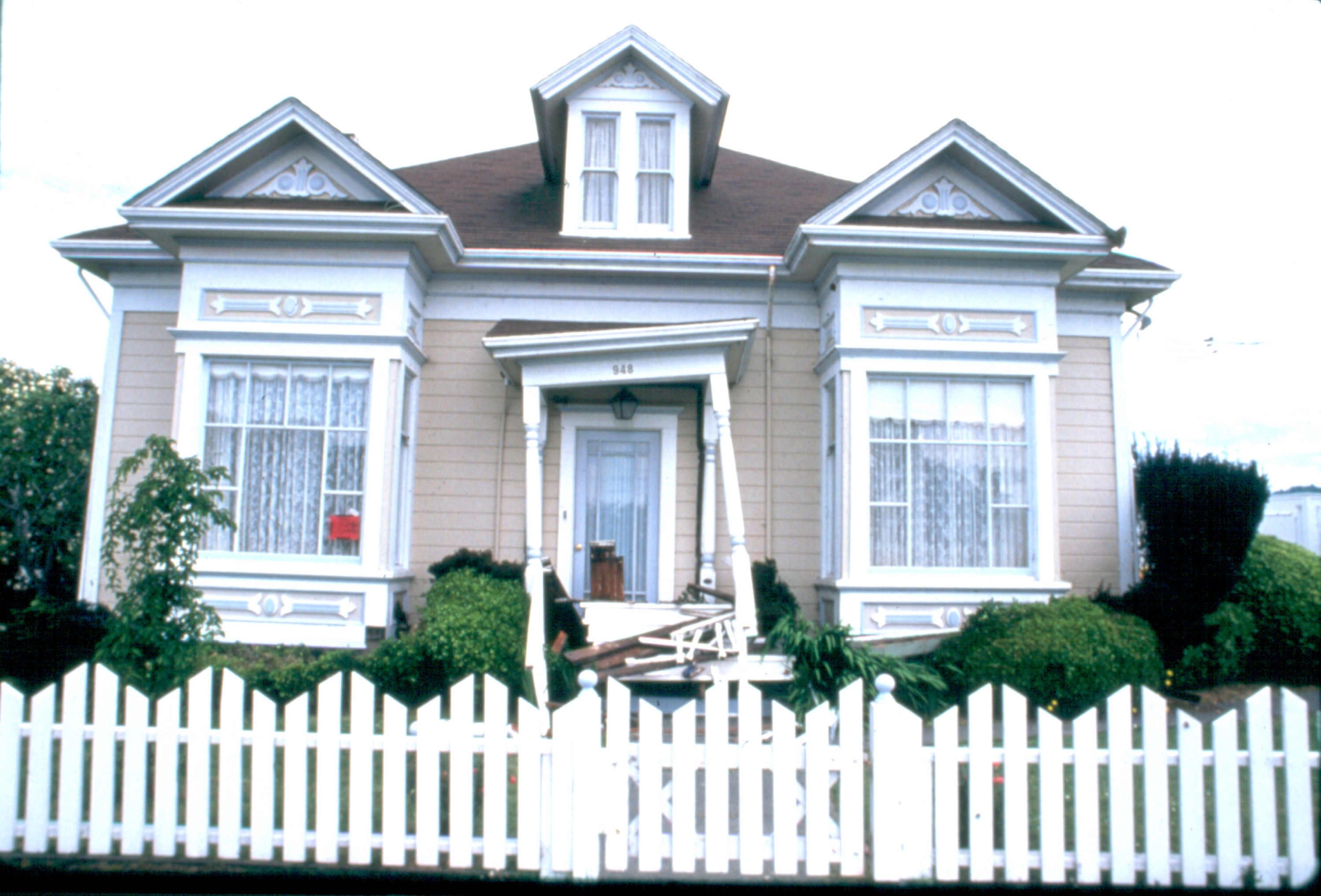

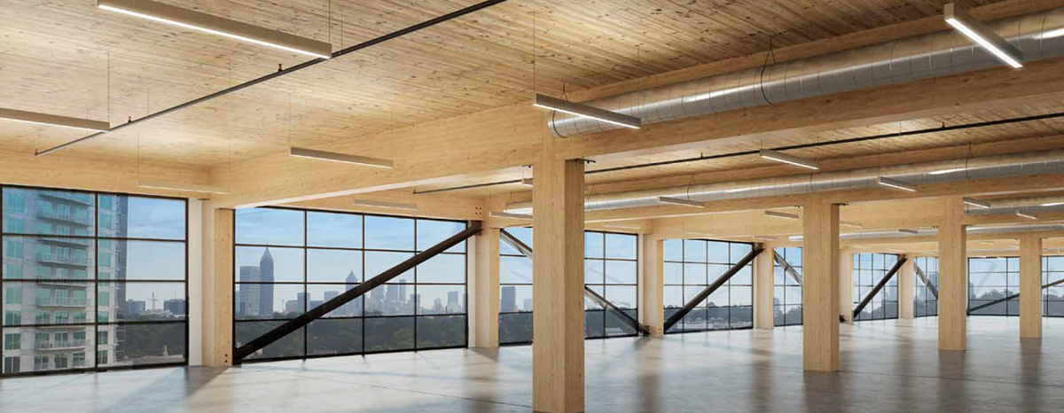

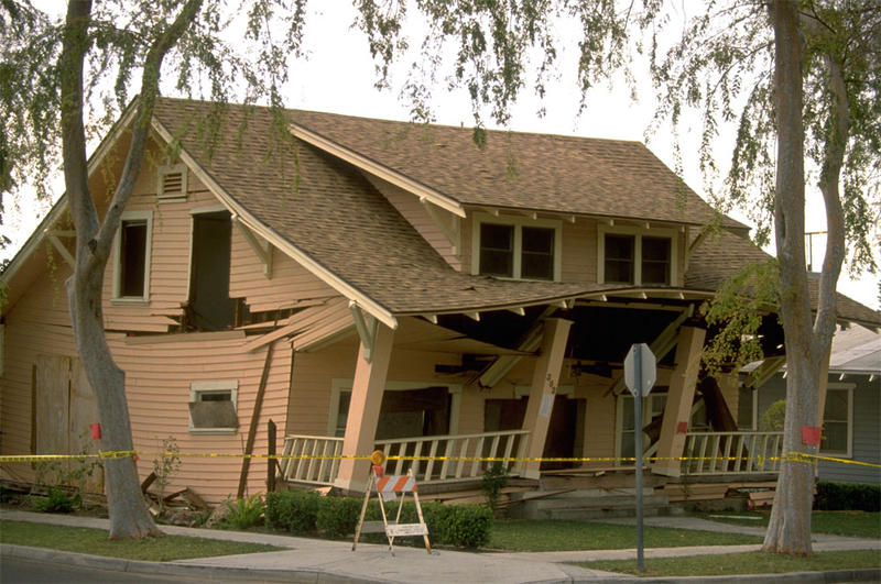

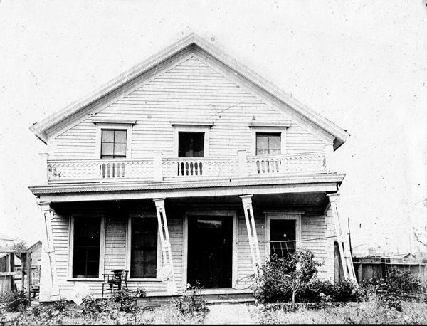

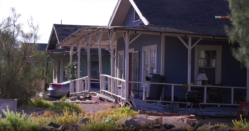

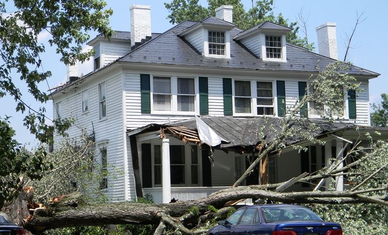

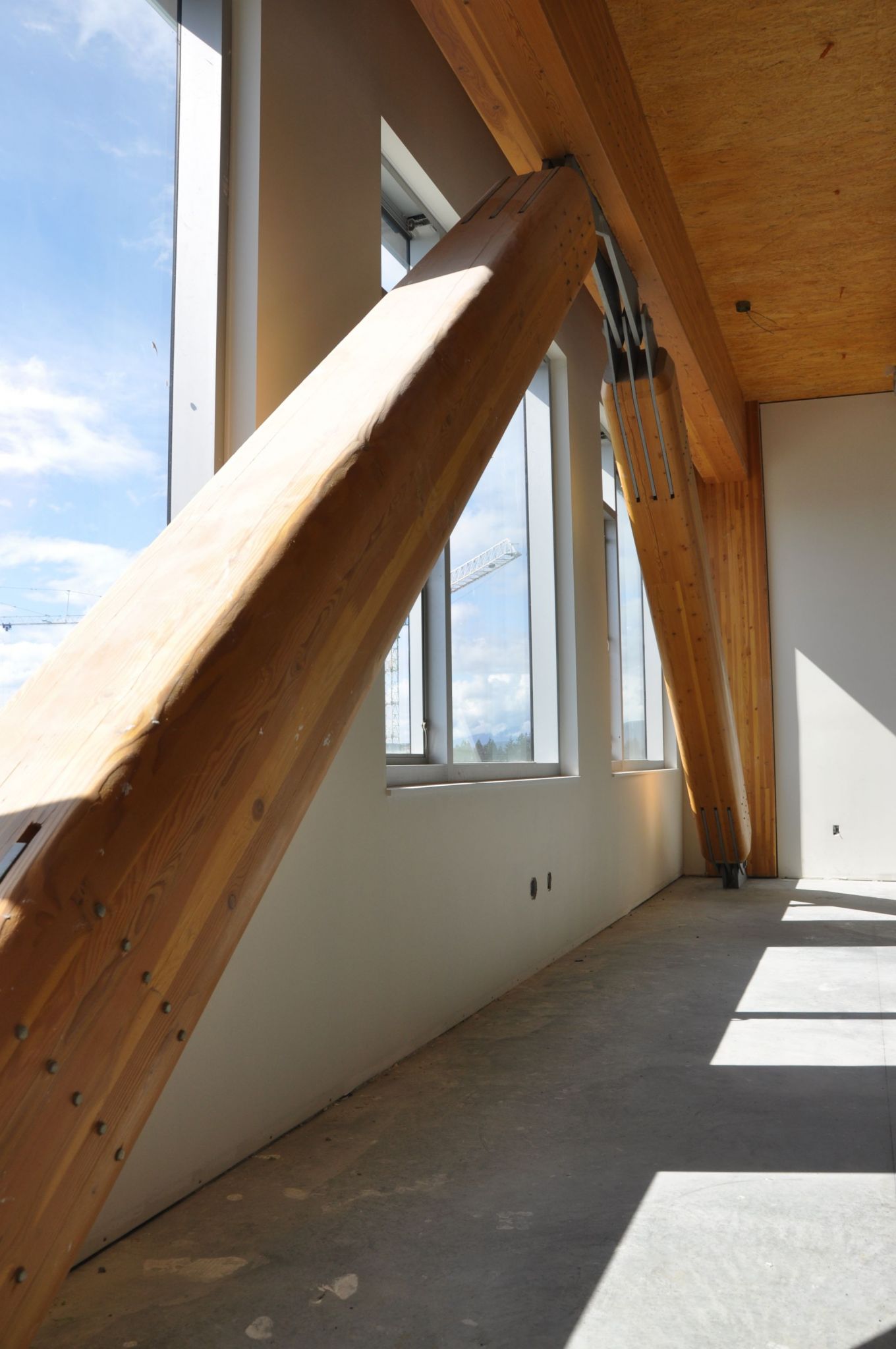

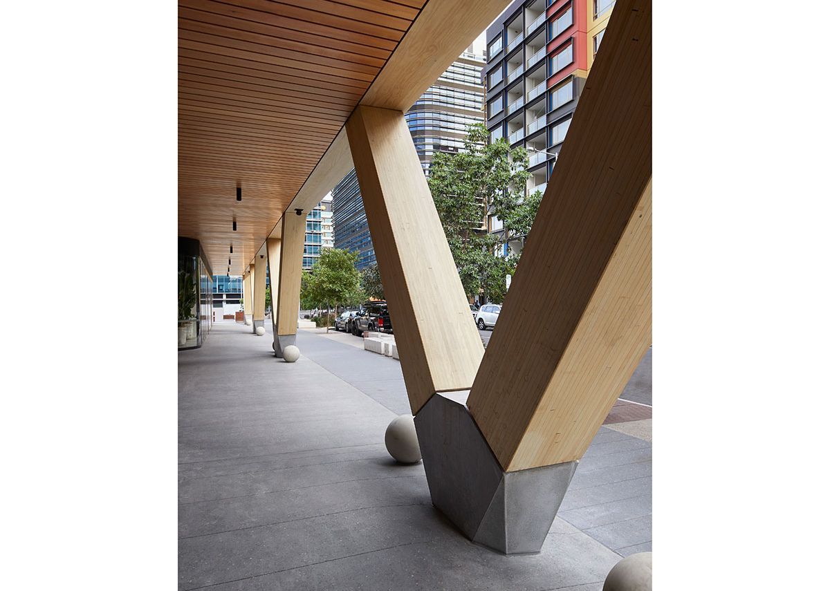

Ето, аргументация, защо терасите, верандите и пр. дървени конструкции, трябва да се укрепват с-щу хоризонтална сила.

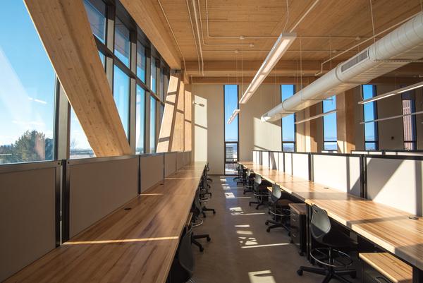

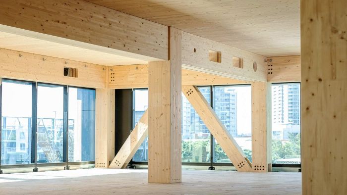

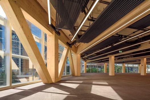

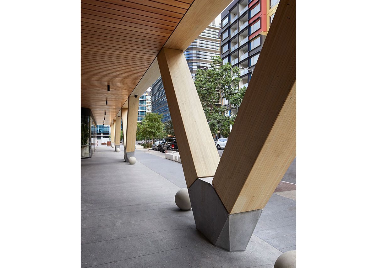

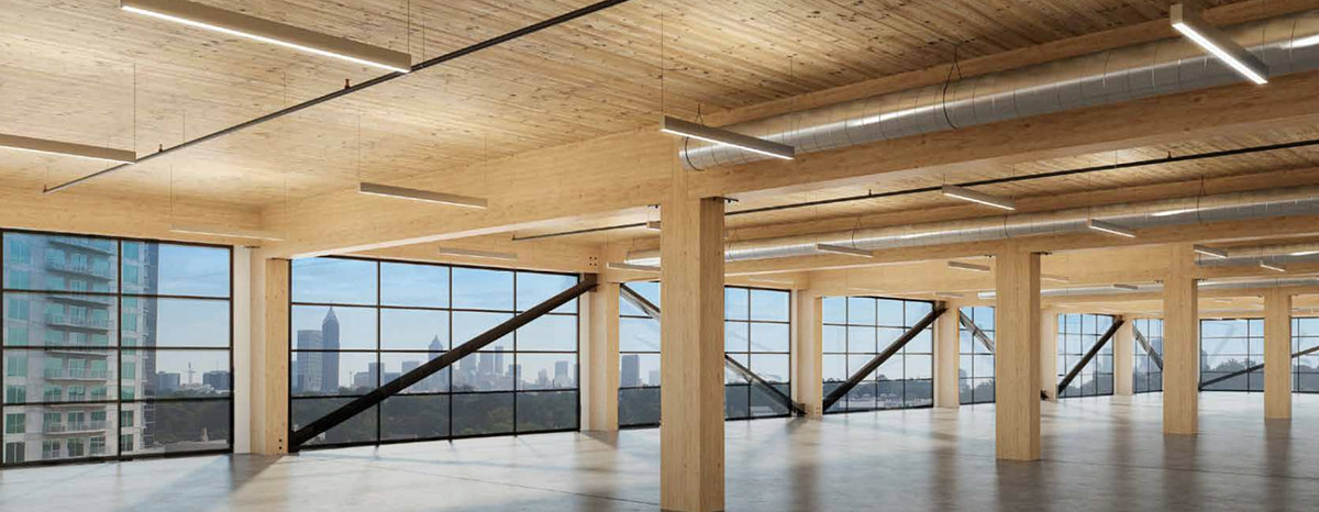

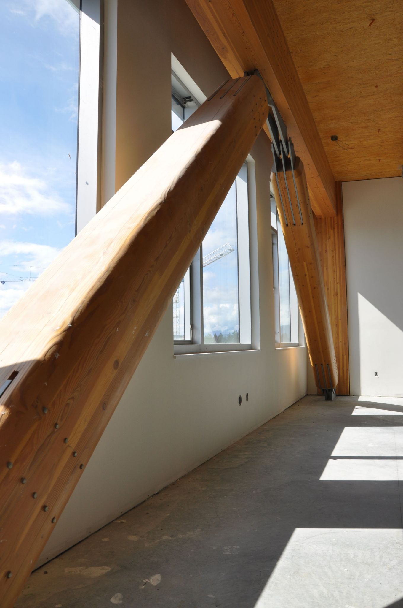

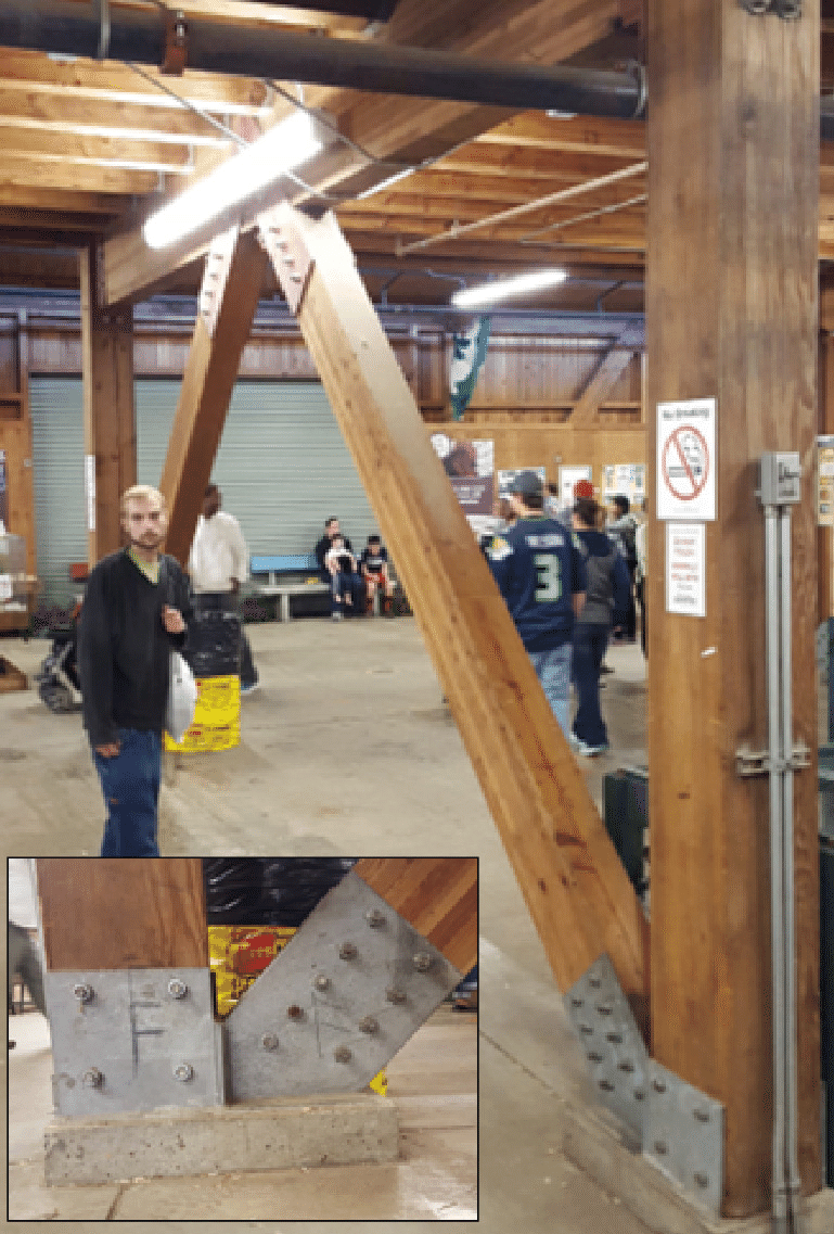

Ето го, най-ефективното и най-евтиното решение- диагонали!

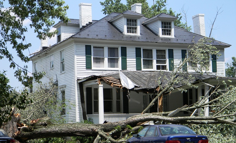

Снимките са много, защото и строителното инатене и не приемане на реалността, както в БГ, така и извън нея също са големи!
radius - майстор

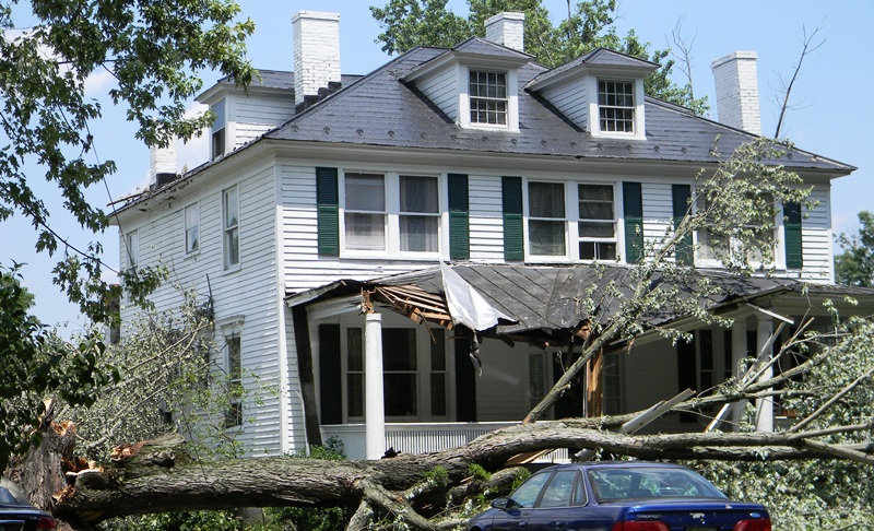

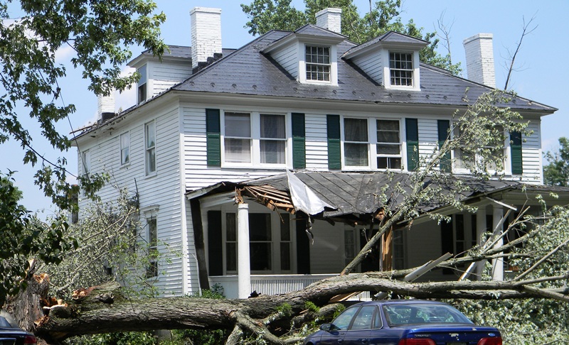

Ама на едната снимка има паднало дърво върху козирката, за какви хоризонтални сили говорим.
BLUEPUPIL-2 - специалист
ср юли 10, 2019 3:04 pmradius написа:
Ти остави дървото и виж, че няма нужното укрепване. Или иначе казано и да не беше дървото, пак има голям потенциален риск за сеизмични райони! :wink:
