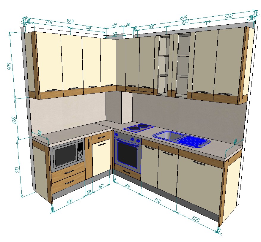

ще си монтирам кухненските шкафове, които вече са готови. Ще има гранитен плот без подлепка и гръб от стъкло, които още не съм поръчал. Чудя се има ли смисъл да закрепям долните шкафове към стената, както и един към друг? Освен това понеже миялната е краен уред (на скицата най-отдясно) ми остава една висяща страница. Към пода ще я хвана с Г-образни планки. Обаче към камъка с лепене ли да я хвана?
Мисля и друг вариант, който много не ми се иска да прилагам, но да сложа 2 см дървена подложка, която да свърже шкафовете един с друг и гранита (с подлепка вече) да се залепи върху нея.
