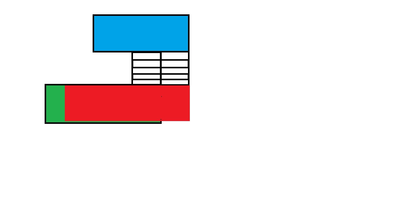

Умишлено не съм качил чертеж, че знаели се кой гледа.
Драскам една измислена скица.
1. Синьо - полуетаж с височина 4, 40
2. Червено - коридор етаж 2
3. Зелено - коридор етаж 1
Мисля да сложа подово със стъпка 150мм в коридора на етаж 1 (зелен) и в предверието (полуетажа в синьо), където има височина 4.4м и понеже предполагам, че няма да стига топлинна мощност ще помага конвектора, който ще е свързан към колектора на втория етаж. С кеф бих го избегнал, но се опасявам, че е нужен. Подово в коридора на етаж 2 мисля, че не е нужно, какво ще кажете?

4 спални трудно се правят на заплата...
Стъпка 20 е много, според мен 15 ( което си мисля, че е по-разпространено). Минимум 10см външна изолация, ако искаш да ти стига подовото.
Лири в баните задължително, като след тях се връзва подовото на същия кръг. Разбира се, преоразмерени ( аз малко се престарах с едни с увеличена площ, можеше и обикновени).
Подово на коридора на ет.2 - да, в килерите- не ( ще ти гръмнат бурканите :lol: ).
За какво ти е найлон върху фибрана - напълно ненужен. Фибрана ЗДРАВО ДЮБЕЛИРАН към пода, но НЕ С ДЮБЕЛИ НА ВИДИРА !
Нямам опит с конвектор без отделна помпа. Все си мисля, че нищо няма да прави заради голямото си хидр. съпротивление, но само си мисля.

Външно е 10см изолацията. Имам малка електронна помпа Вило и мога да я пусна за конвектора, но все се надяам да мина без него. А защо лирите на кръга на подовото? Мисля, че няма да е проблем да са на собствен изход.

radius - майстор
