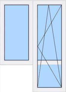

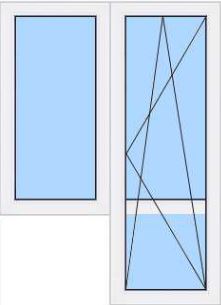

Искам да поставя ламиниран паркет на пода в кухнята. В момента пода е с плочки които няма да бъдат махани, а върху тях ще се реди паркета.
Проблема е,че в стаята има балконска врата която се отваря на вътре и разстоянието между долния ръб и пода не стига за ламинта + подложката.
Врата е от ПВЦ профил и е с двойно отваряне :

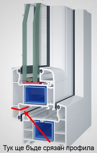

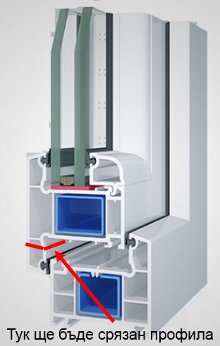

Идеята ми е да отрежа долния ръб на врата за да докарам разстоянието нужно за ламината. На ясно съм ,че така ще прецакам изолацията на врата , но терасата е вече усвоена ,така че няма опасност от вън да влиза вода .
Въпросите са ми , мислите ли , че има някое по - подходящо решение с което да избегна рязането и сътветно ако се стигне до рязане дали това ще повлияе по някакъв начин на врата ( най-вече структурно) ?
VLADO66 - майстор
Зависи колко недостига.Крилото може да се вдигне с няколко милиметра.
miliad - майстор
Структурно-не/отпада едното уплътнение, но сам казваш усвоена тераса/.
Естетика-ти си знаеш.
НО, обикновенно долния край на пантата съвпада с долния ръб на крилото. Приблизително.
