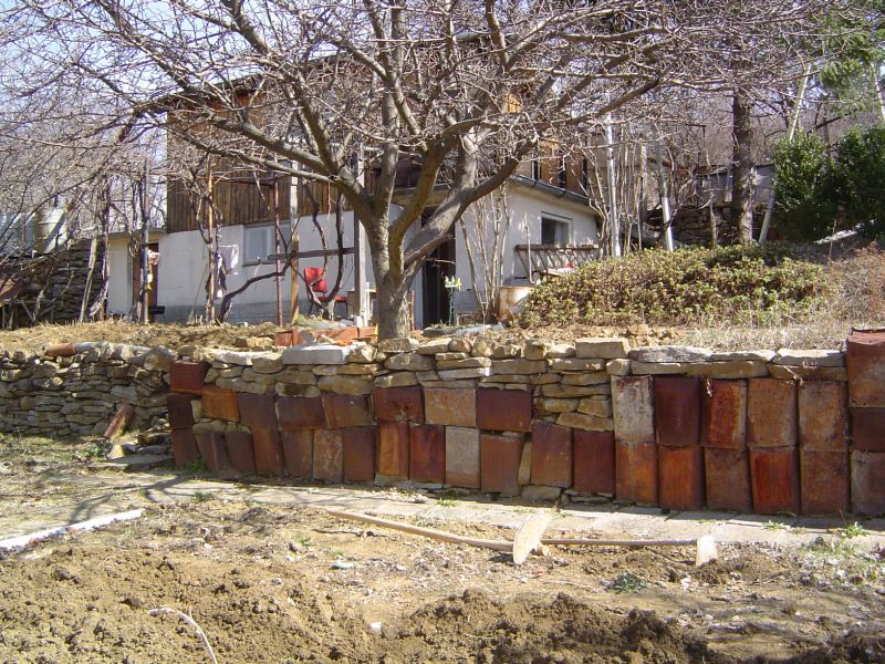

Налага ми се да терасирам двор с голям наклон - интересува ме с какви най-леки материали може да се направи.
Дали газобетонните блокчета ще се разпаднат от почвата и влагата?

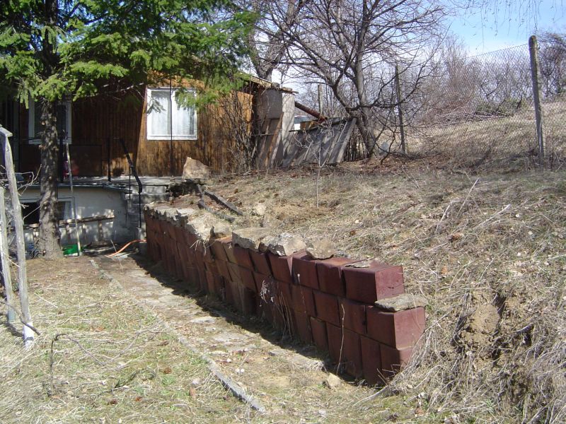

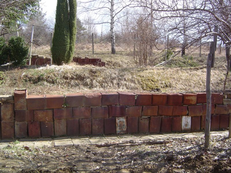

В момента терасирането е направено и то по супер интересен начин - тенекии от сирене - леки са - качени са горе - напълнени с пръст и наредени като блокчета.... няма грижа градината си е равна - но са ръждясали и очаквам да се разпаднат - искам да направя нещо малко по-дълготрайно не да мъкна нови тенекии - което е най-лесното...
Давайте лека алтернатива... ;)
