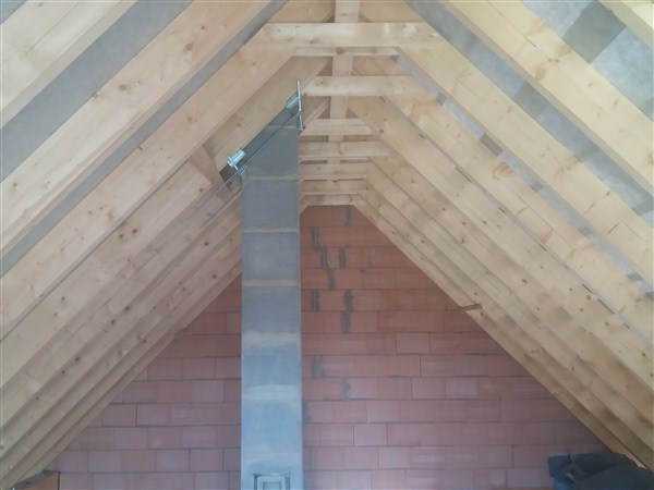

        VLADO66 - майстор
        В момента съм на етап ремонт на тавана ми.Махам една стара ламперия и на нейно място ще топлоизолирам с 5 см. фибран, мрежа и шпакловка.Покрива е бетон.Не искам да правя по-дебела изолация, защото ще намали ценната височина.Покрива е скатен като най високата част е 3.6 м. Там съм отделил 5м2 с височина 2.2м. за малка баня и кухненски кът.Върху нея ще бъде леглото- персон и половина.До там ще се качвам по мебели с различна височина от чам.Помещението без банята е 17м2

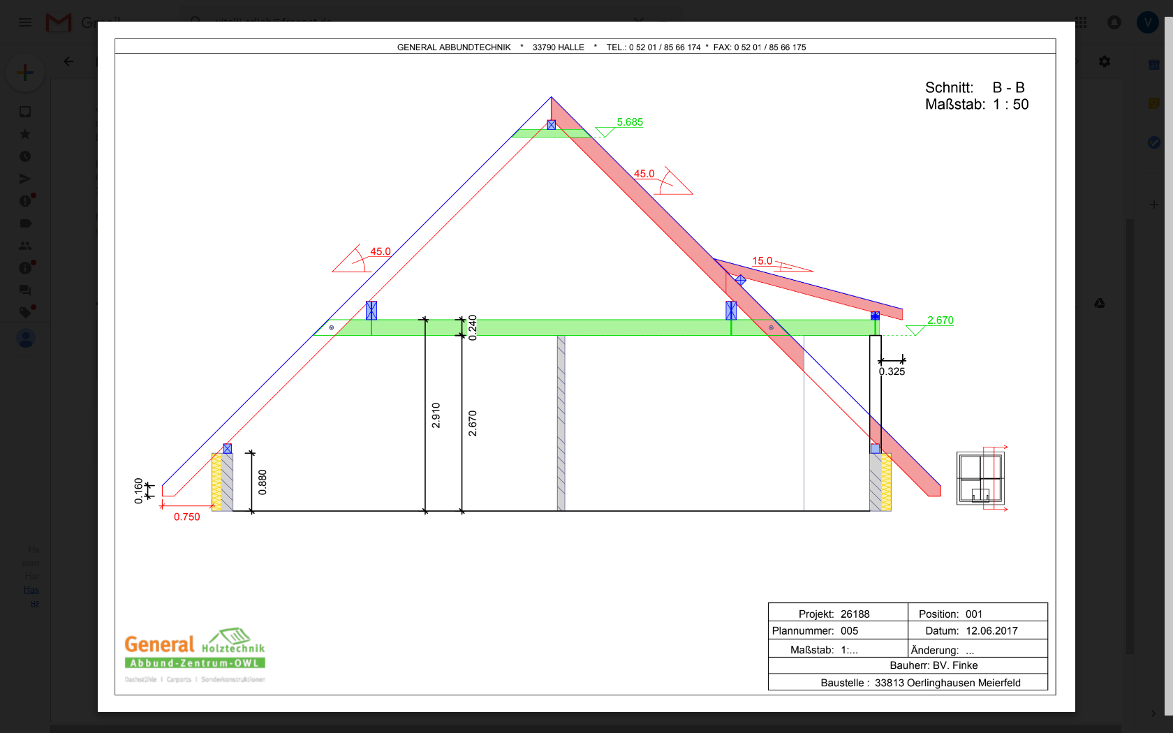

        Вадим Владимиров - специалист
        Ето и проект на нова къща с използваем таван

        А за какво ще се използва таванът на тази къща, която си качил? Проектът изглежда добре, ще е хубаво, ако някой сподели и други снимки от вече реализирани такива проекти, от една страна да се вдъхновим, от друга - да убедим домочадието, че мисията е изпълнима. :-D
        98% от всички тавани ще се ползват за живеене. Всичко това се премисля още на етап проектиране.
        По-високите за живеене, другите за склад

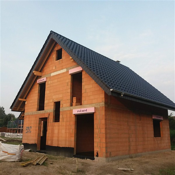

        шоп - майстор
        пон авг 19, 2019 1:23 pmВадим Владимиров написа:
        :prayer:
        Вадим, с какво са облицовани челните дъски? :partyman:
        вт авг 20, 2019 4:24 pmшоп написа:
        :prayer:
        С фазер-цимент плочи
