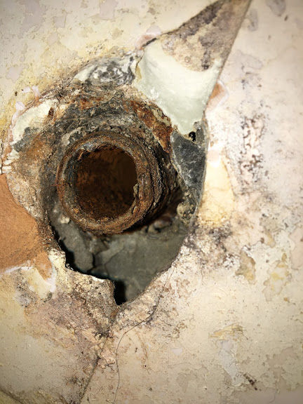

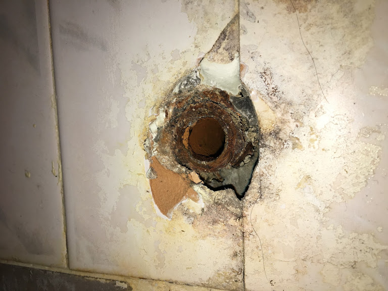

При нанасянето ми в квартира , трябваше да се смени водомера.Не извиках майстор, избързах,сглупих от типа " Кой ?? Аз ли няма да го сменя тоя водомер ?" и резултатът е скъсана тръба в стената.
Въпросът ми е , мога ли да свържа тръбата от стената с PPR или PE ? Намерих някакъв вид съединения ,но предивд факта,че това,което е останало в стената няма резба не съм сигурен дали е работимо. Вариант ли е водовземна скоба ? Поялник мога да намеря, ако въобще смятате,че има вариант да се получи.

Вземи един лист ножовка и опитай да изрежеш останалата вътре част от скъсаният нипел, след това ще се покаже и резба и ще стане лесно с навиване на нов нипел и всичко останало до водомера :) ! :partyman:

Тя проблемацията ми се струва, че е в другата част където е тръбата в стената.
plamen6703 - майстор
Аз поне го виждам като скъсан нипел, едната част е отвън, другата част от нипела е останала в муфата в стената. Играта му е с ножовка да очисти остатъка от нипела / ако е нипел/ и да завие нов нипел.

Именно де, за скъсаното там да действа както казва Пламен. Няма друг начин. Всъщност има но е свързан с къртене, загряване и т.н.

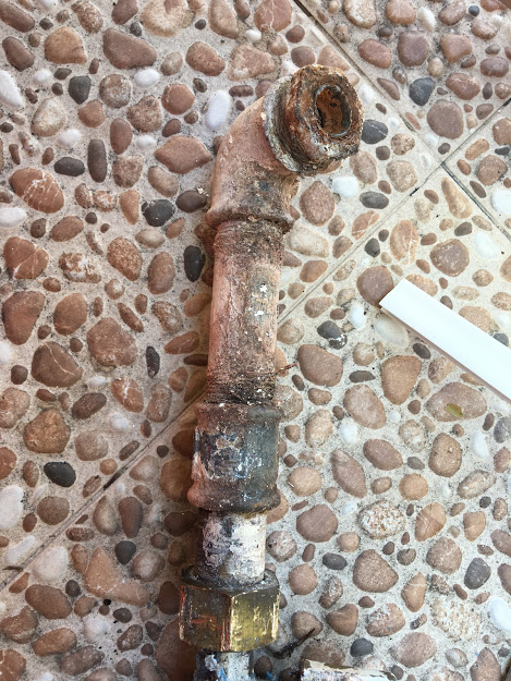

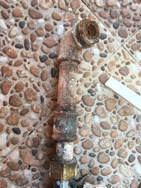

Аз го виждам като скъсана тръба, а това на последната снимка е муфа-нипел, която си е здрава.
Леле,не очаквах толкова бърз отговор !! Искрено благодаря !
За потвърждение, с ножовката трябва да се получи по този начин ли ?

Понеже гледам през четири и не съм сигурен точно какво е на снимката, но ако си скъсал нипел /виж това/ https://www.praktiker.bg/bg/Tr%C3%A0bi- ... O/p/476235 за нула време ще го очистиш с ножовката и ще завиеш нов нипел. Като завиваш и отвиваш водопроводни части ползвай два ключа, с единият отвиваш, с другият си държиш "контра" да избегнеш такива ситуации :) ! :partyman:

Екстрактор или метчик биха ли свършили работа ?
Andri01 - майстор
Екстрактор / ляв метчик/ би ти свършил работа,но толкова голям лично аз не съм виждал.
