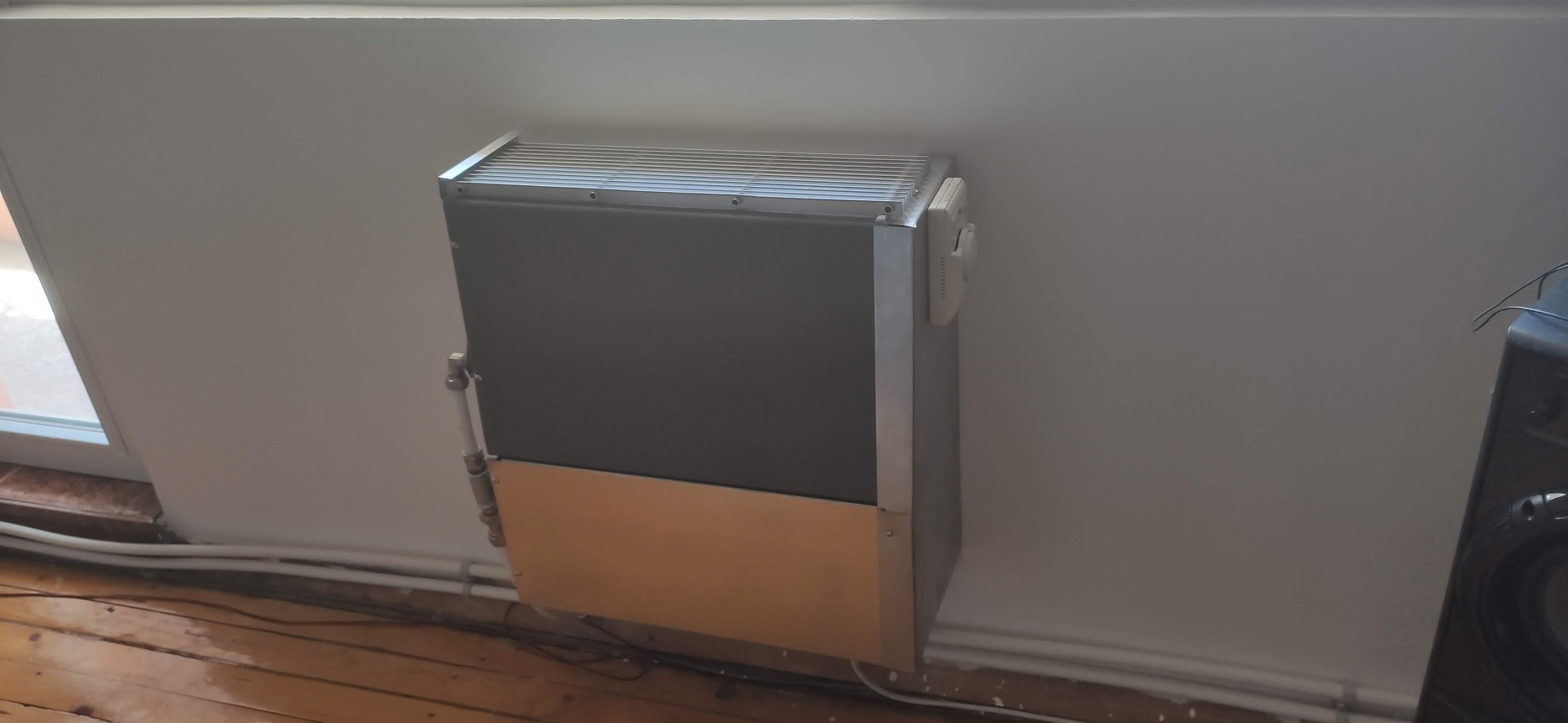

Смених парното от въглища на пелети камина Команд ПК 22,с 5 конвектора Клима 2000 060 модел с две пити.Понеже цената на която ми ги продадоха ми хареса 190 лева на брой без покриващата ламарина и визията не е много хубава искам да ги скрия с нещо.Ще приложа снимки да добиете представа и да дадете идеи за покриването им.Цената която ми обявиха във магазина от които взех конвектори за ламарините не ми допадна а именно 130 лева за един конвектор.

Може с куфар от гипскартон с 2 решетки - отпред и отгоре. Но те съветвам да изнесеш термостата някъде по стените, ако има възможност.

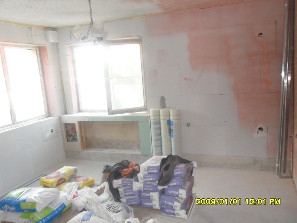

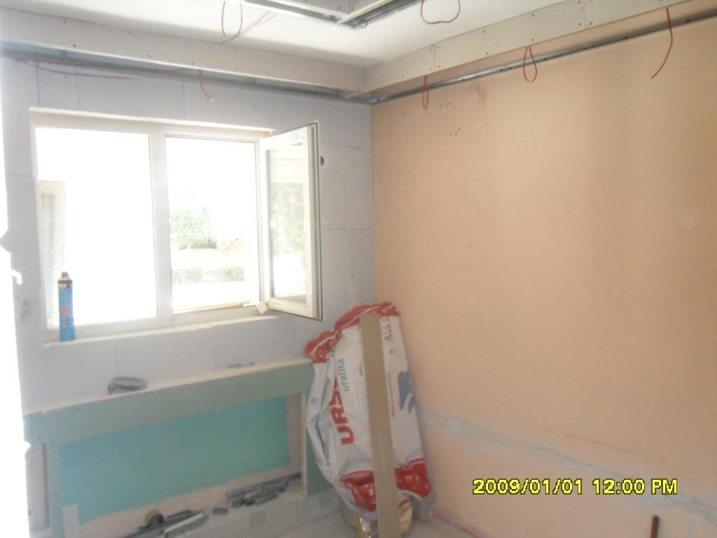

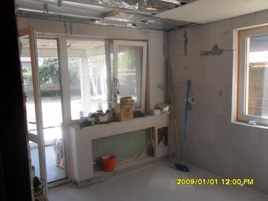

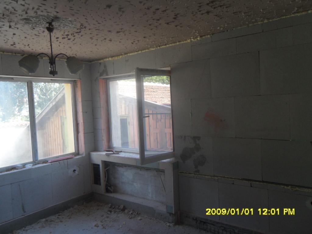

В момента точно по такъв начин монтирам 4 конвектора. Ако има интерес мога и снимки да направя.
П.П. защо не пуснеш тръба ф20 до конвекторите? От снимката ми се струва ф16 и май-няма да си доволен ако някога минеш на нискотемпературно отопление. Отделно помисли ( ако не е късно) за изход конденз. Пак след време може и да се охлаждаш с конвекторите.

Обещаните снимки!
