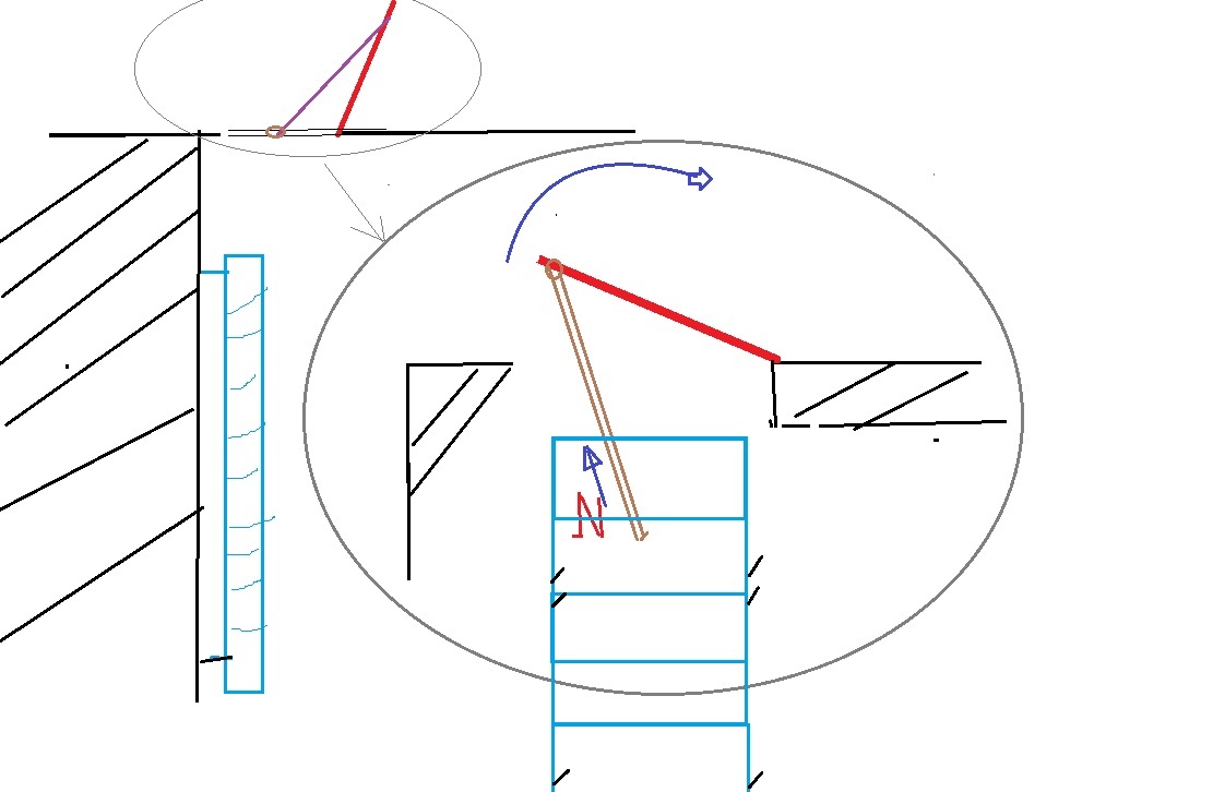

1. Идеи за прост механизъм с противотежест (за да е по-лесно за отваряне), който да притваря вратата колкото да не влизат мухи и студ (за котките нз дали ще ги спре 1-2кг сила) за вратата на село, която често се ползва. Отваря се навън и ми се ще да е външен механизма.
2. Капандурата на асанс. шахта е много тежка и неудобна от стълбите да се отваря и затваря. Как без пневматика и сложна конструкция да се улесни влизането и слизането?
Увеличения изглед е реално как стоят пантите спрямо стълбата.
sss
npace - специалист
1. Две рамена с лентова пружина. Може да се монтира и отвън, и вътре.
2. Противотежест монтирана на ъглово рамо (тъп ъгъл) така, че пантата винаги да бъде по средата между най-външния ръб на капандурата и тежестта.
iliya_i - майстор
По т.1
В един магазин преди години видях доста прост и евтин механизъм. Връв, завързана за крилото в горния му край, минава през ролка на касата и тръгва хоризонтално успоредно на касата. В ъгъла на касата втора ролка, от която връвта тръгва вертикално. В долния край на връвта завързана бутилка с вода. При отваряне бутилката се издига. Когато крилото се пусне тежестта на бутилката го придърпва към касата. Недостатък - в твоя случай бутилката ще е от вътрешна страна.
kozl - майстор
нед сеп 22, 2019 7:57 pmhakama написа:
1. Зависи от пантите, ако е възможно да се ползват панти с наклон на допирната цилиндрична повърхност. Врата се самозатваря от допирната си тежест. Друго пък е панти с пружина или вратата да не е отвесирана, а наклонена в посока на затваряне. Последното се се е получавало по нежелание, така че нямам наблюдение и обяснение как требе да стане :?
2. С пружини от врата тип "летящо крило" към табакерата и към плочата и вече рамото според теглото и коеф.на пружината.
