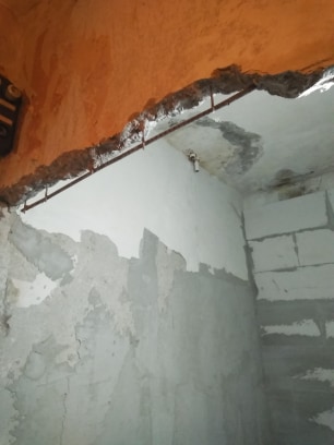

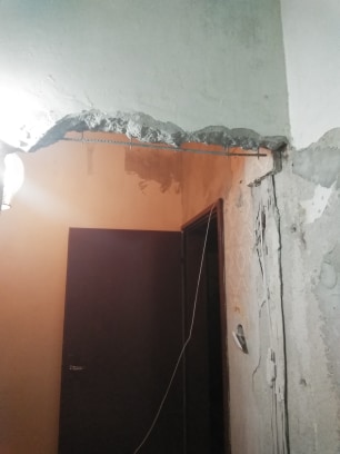

Здравейте. Вратата която ще слагам на банята ми е купешка, с 5 см по-висока от отвора който имам. Пречи ми да я поставя едно парче арматура. Мога ли да го изрежа?
vrata banq 2.jpg (21.25 KиБ) Видяна 1709 пъти
vrata banq 1.jpg (18.84 KиБ) Видяна 1709 пъти
Руди - майстор
Ако имаш флекс - режи смело. Със сигурност това
желязо вече никаква работа не върши.
"Санитарната клетка" в панелките е с дебелина 4-5 см и
е самоносеща, т.е. няма отношение към общата
носимоспособност на сградата.
Дебелината на конкретния панел е 6,5см. Иначе отворът е готов, трябва да махна само желязото. Пия една вода , режа го и живи здрави. :)
