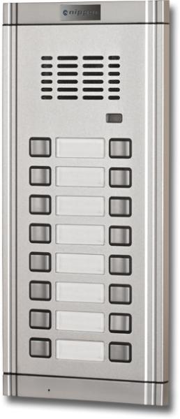

Някой знае ли как се сменят табелките на домофон Nippon wl-02ne (2x8) ?
Ще съм благодарен за всяка помощ!

С малка плоска отвертка натискаш в единия край на слюдата.
Здравей, изглежда много плътно. В каква посока да натисна? Притеснява ме, че е пластмасово и ще се счупи.

Е, огледай го внимателно. В единия край трябва да има или вдлъбнатинка, или процеп. Там като натиснеш, слюдичката прави "коремче" и позволява изваждане. Натискай леко, все пак не вадиш камъни :-D
пп: Виж линка от колежката, на една от снимките се вижда добре къде се натиска.

Не става със слюдата, пластмасата е твърда не поддава. Пратих запитване в предложения сайт, дано те да помогнат.

Има вариант да се прави при свален капак..

Май съм гледал такъв отблизо и реших че се сменят само при свален капак. Далеч ми е в момента а не видях подобен наоколо, и не гарантирам че е така. Но бяха твърди пластмасови капачки без луфтове и място за подпъхване на отвертка.

Отвива се предния капак, сваля се платката (оттам се подхожда), десетина винтчета се отвиват. После се смъкват едни черни държачи и така се стига до бутоните (които изпадат лесно) и така се смъква и пластмасата под която стои надписа за съответни апартаменти. Много кофти е направено.
