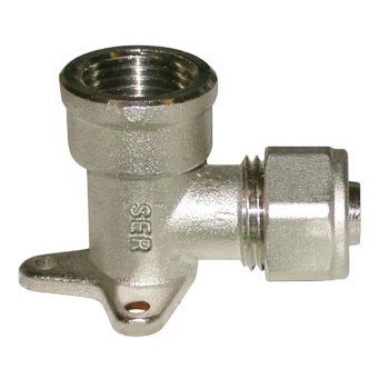

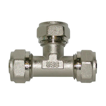

Ще правя цялостно изграждане на ВИК с тръби с алуминиева вложка. При тях почти не трябват колена единствено тройници и пети. В Бриколаж цената им е 12.5, а Практикер 7.5 !!! Ако някой знае къде ги има по евтино да пише.
Spokoiniq - майстор
Мастер, отиваш на бул Европа точно срещу Нестле завода.Има една малка пряка и от булеварда се вижда първата къща вляво по улицата леко навътре.На цялата фасада пише Всичко за ВиК и ОиВ.Имат и от пиле мляко, аз оттам пазарувам nibco че са единствен дистрибутор за София на реални цени(в Брико са х2).Ако имаш 90 градусови ъглии ще замазваш колена искрено не ти препоръчвам ПП с Ал вложка.Риск си е.Разгледай и нибко-то, гаранцията на тръбите е същата, 5 апартамента имаме с майка ми, всичките съм направил с тия тръби.Успех!

за водопровод не се препоръчват тръбите с ал.вложка, още повече да се вграждат фитинги е нежелателно, защото след време отпускат и протичат, особенно топлите(налага се само стягане, но ако са вкопани или зазидани :? :shock: )
Пробвай Nibco(ползвал съм ги 1-2 пъти, но не съм сигурен дали има всички неоходими фитинги, например УКБ) или PPR, т.к. тук разнообразието е голямо,а фитинги има в почти всяка железария...
pipbel - майстор
Е добре де.
Кой вид тръби тогава ( изключая медните) са най добри за направата на водопроводната инсталация ??????
gunoff - специалист
Nibco нямат УКБ - използват се пети.
