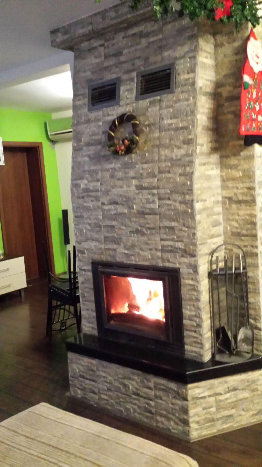

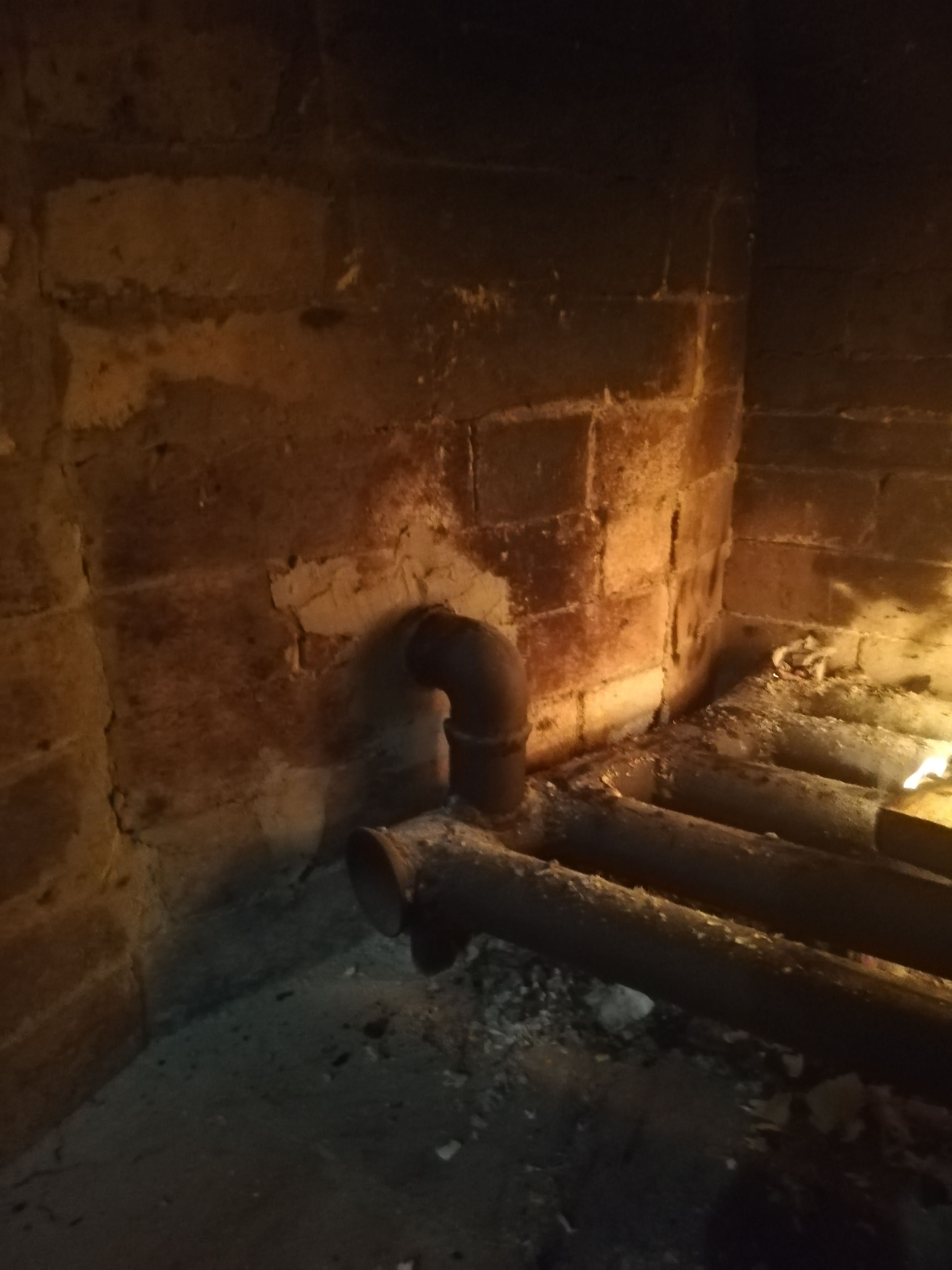

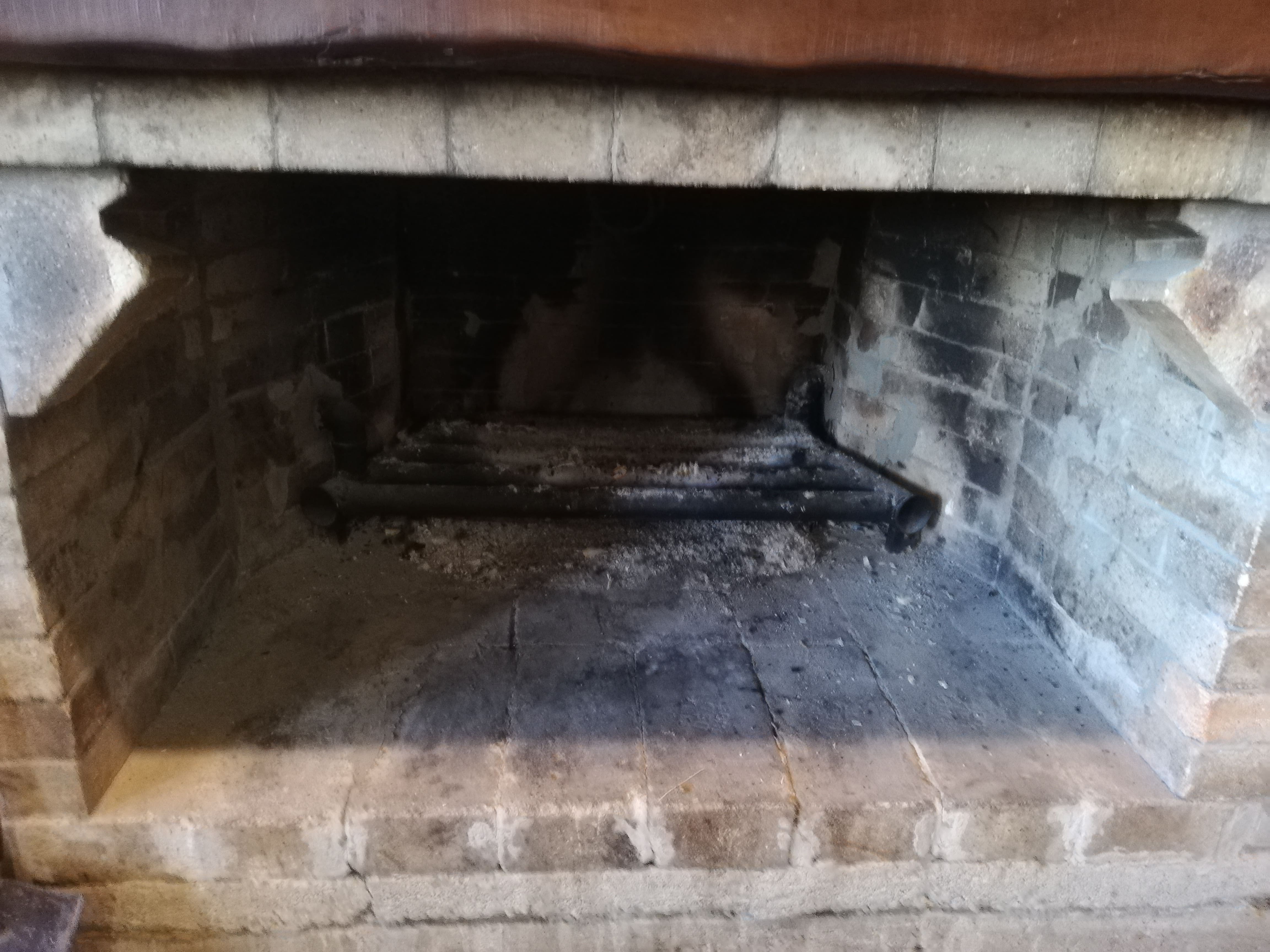

Здравей те! Имам зидана камина в която си направихме лира от тръби върху които се потдържа огъня. Лирата е с два изхода в самото помещение. От ляво и от дясно. По пътият на логиката искахме въздуха който се затопля в трабите да го изкараме в средата на помещението с траба и смукателен високотемпературен вентилатор ВОК 120. Монтирахме вентилатора на края на тръбата която е свързана с единият изход на лирата от камината, а другият изход го оставихме отворен. Ефективност на топлина 1%.в смисъл тръбата и вентилатора се загтяват много(незнам колко градуса не се пипат) а въздуха който излиза със сила едвам едвам е хладък.
Монтирахме вентилатора обратно да нагнетява въздуха в трабата, но изходната топлина е пак 1%, а когато си сложиш ръката пред вентилатора духа студен въздух.
Къде грешим?

Според мен не ти стига допирателната повърхност. Една чугунена камера има 1-2 квадрата допирателна повърхност към въздуха затова топли. Във вашия случай най добре е да изградите въздушна риза около камината.

от вън камината е студена зидана е с огнеупорни тухли не разбирам какво имаш в предвид да изградим ваздушна риза около камината. Когато огънят гори върху самите тръби не е ли достатъчно да загрее въздуха в тръбите? А и то излиза топъл въздух но мисля че не е достатъчно силна струята накрая на тръбата без значение колко е дълка тръбата. Пробвахме с различни метри резултата е едим и същ.ще се опитам да снимам и ще кача снимки, че нещо са ми големи файловете и не ми позволяса да ги кача

Трябва да направиш було около камината, и трябва време да загреят тухлите за да започне да топли. Ето малко картинки. ЦЪК.
Аз в къщи имам чугунена камера която съм правил по ТОЯ КЛИП. Вече 12 години си работи като чук и топли 100 квадрата с въздуха който минава между горивната камера и булото а комина ми минава през спалнята на втория етаж и топли и нея. :partyman:

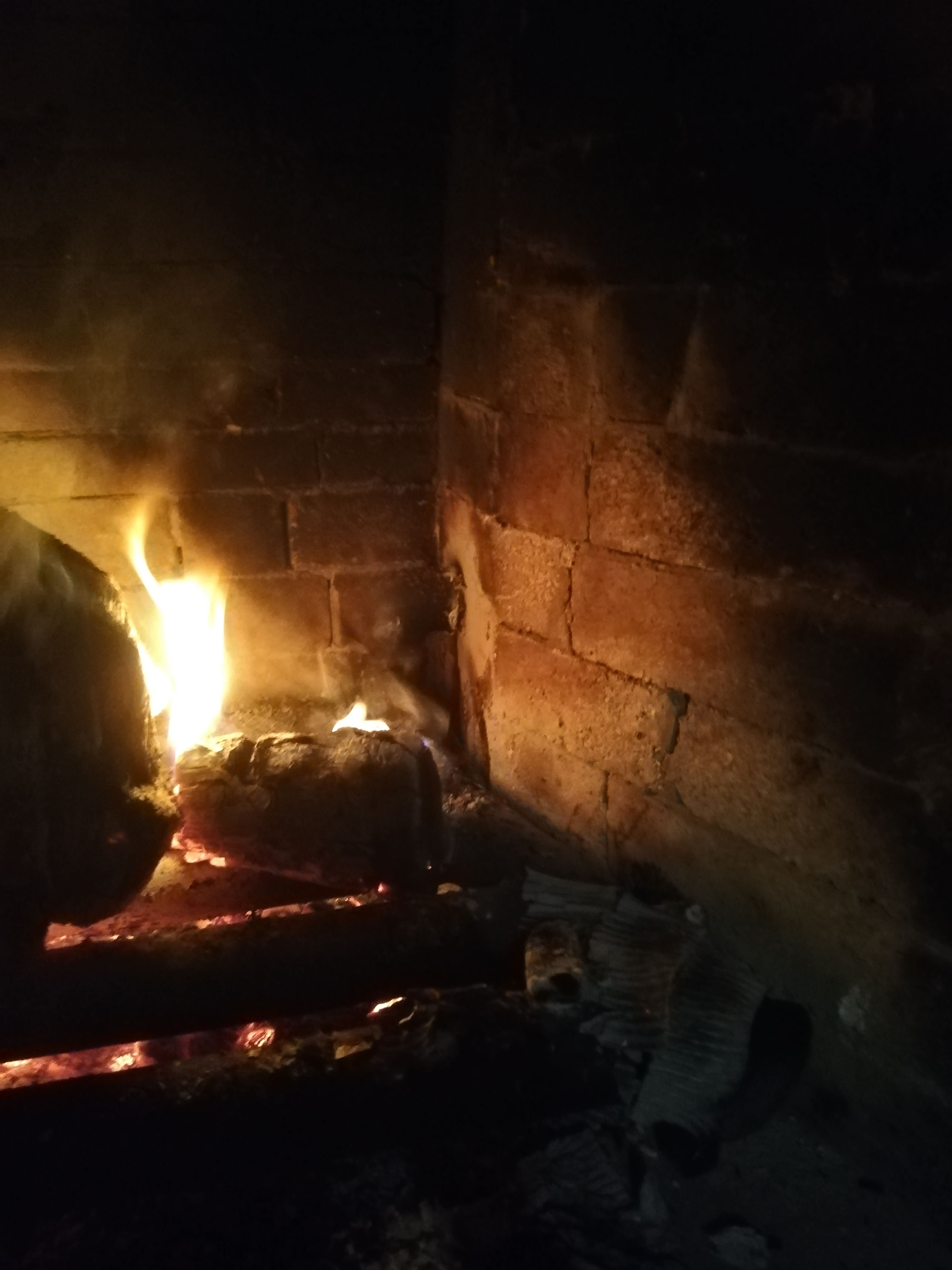

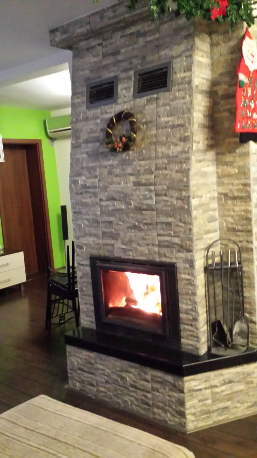

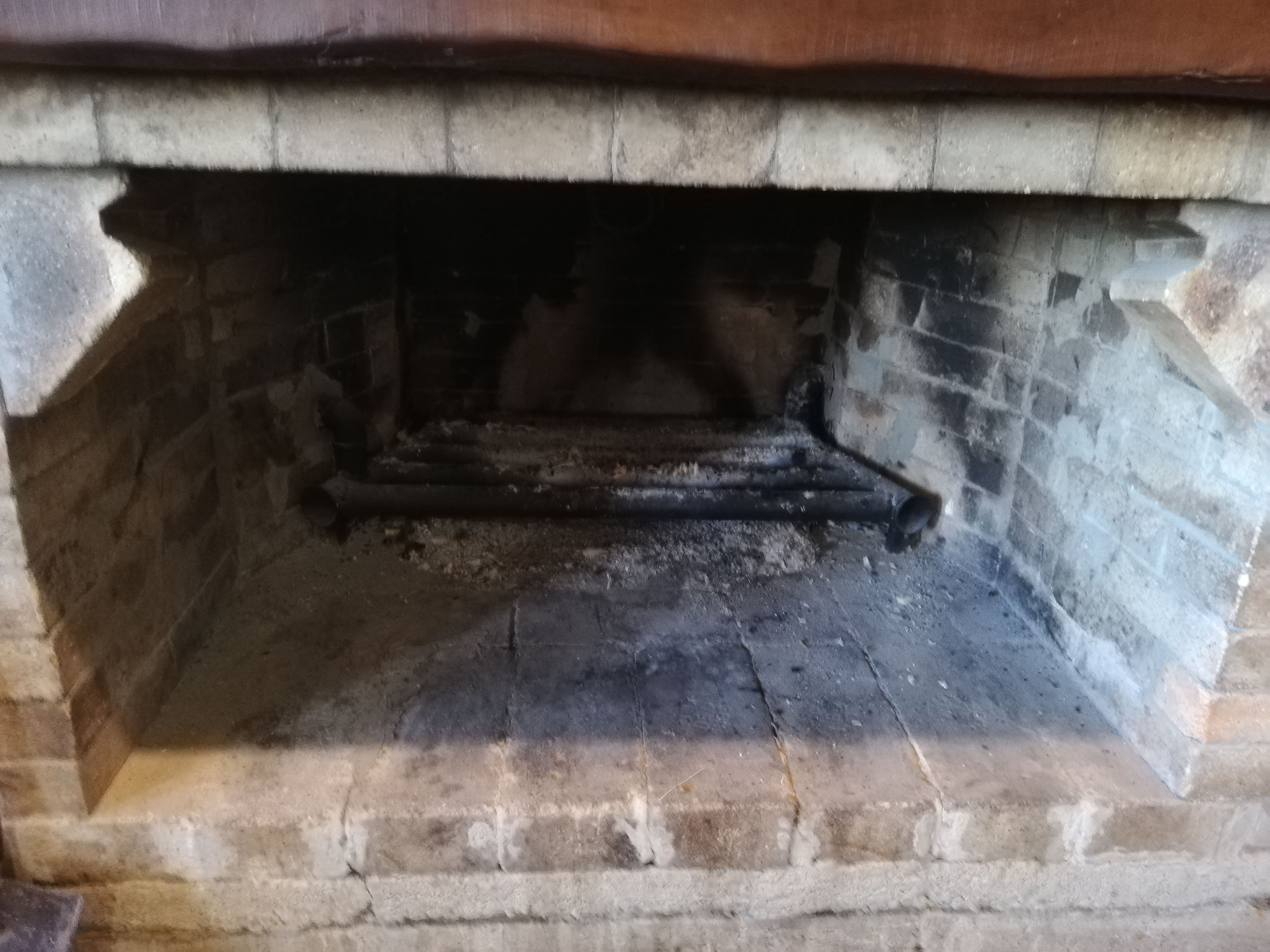

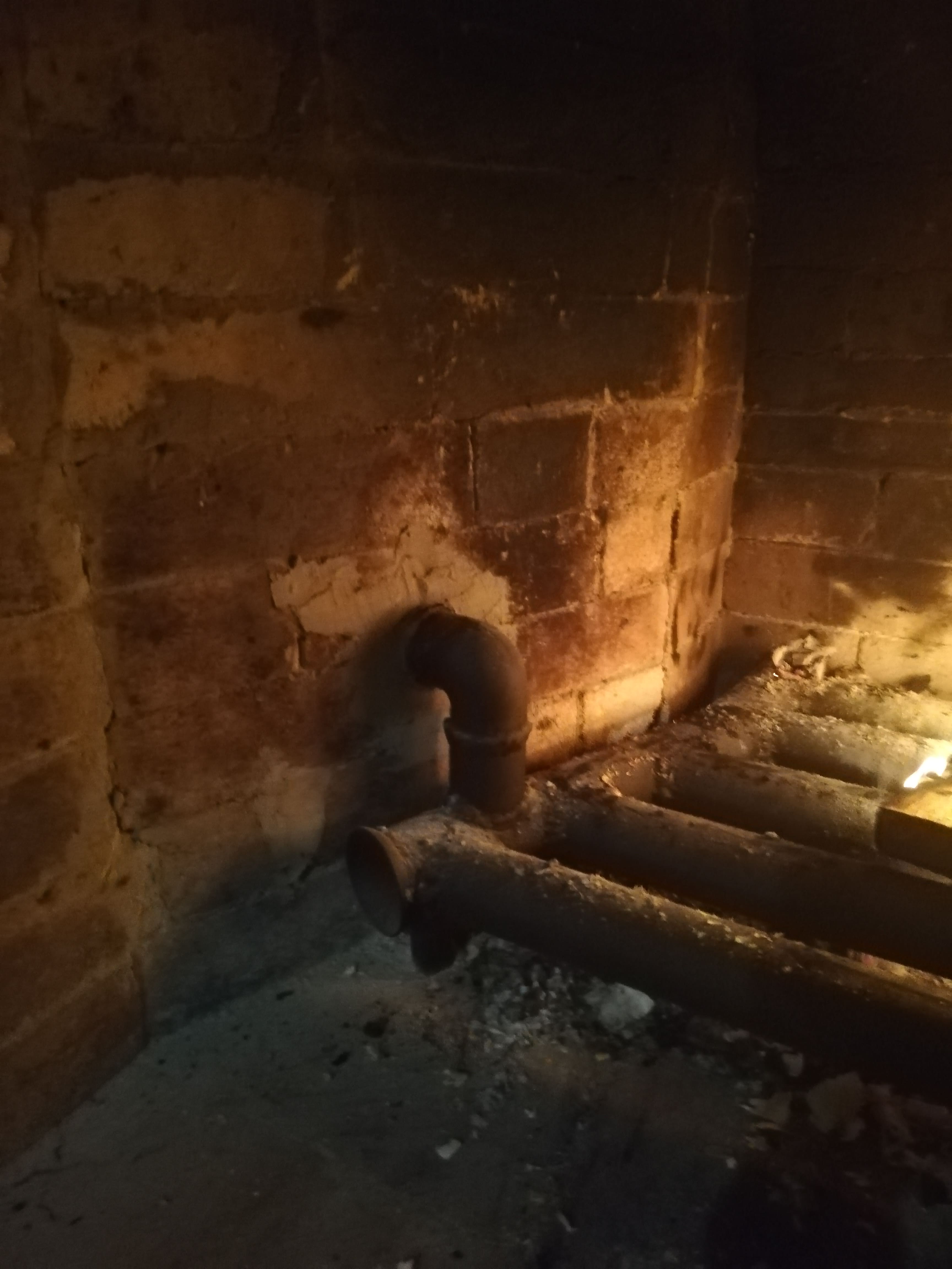

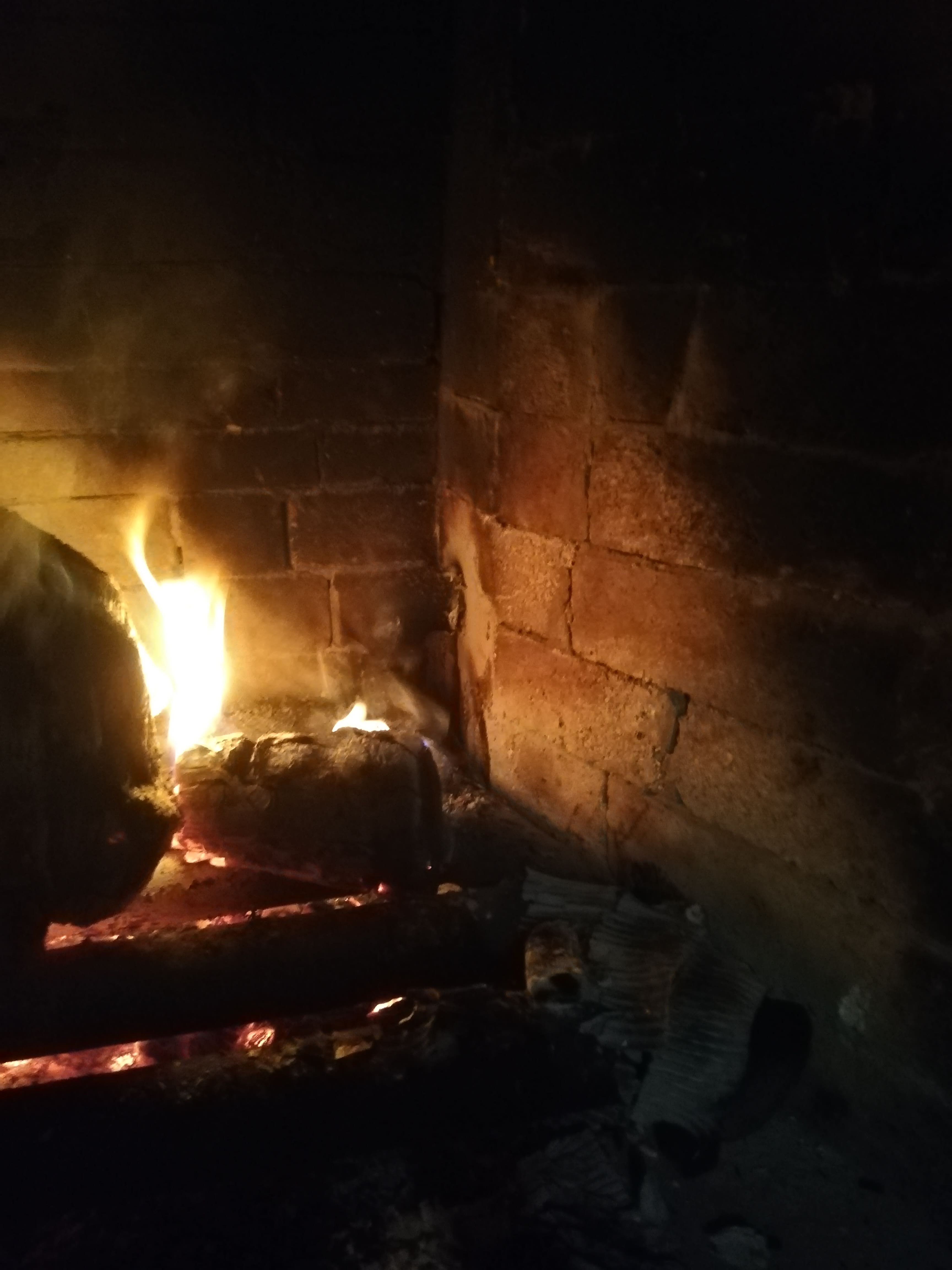

Качих малко снимки нещо ги разбърках но дано се ориентираш

Другото което не споменах в помещението си има парно просто искаме да използваме на максимум и камината. Помещението е 100кв м.

Топлото бяга нагоре. Мислете за топлообменник високо горе...макар, че при готова камина това няма да е лесно.

Може би по добрия вариант е да направите водна риза и да я включите към парното, тръбен топлообменник пълен с вода.

С така сложените тръби в горивната камера създаваме топъл въздух. Въпросите са ми свъразни със извеждането на така създаденият тоъл въздух в помещението. Вентилатора трябва да е смукателен или нагнетателен?
Мощноста ли му е малка?(вентилатора който имам е VOK 120 смукателен високотемпературен 150кубика на час).
Съьдаденият топъл въздух ли е малко!
Или очакванията са ми големи при така създадената система?
