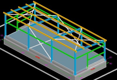

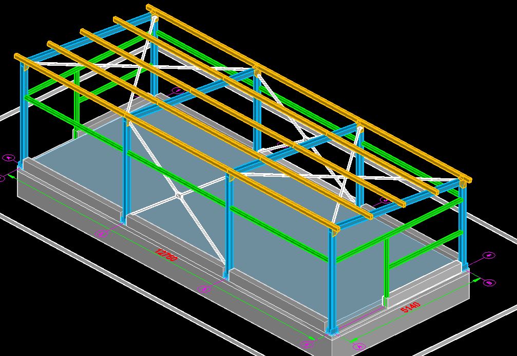

Слагам тук едно примерче от моята практика за
метално хале-работилница. Проектирах го за познат,
който искаше сам да си го прави с флекс и електрожен.
Без сложни детайли, фланци, болтове... Всички профили
са кухи правоъгълни, режеш и заваряваш.
Напречен отвор 5,14 м
Надлжни оси 3х4,25 м
Колони и ригели (синьо) - квадратна тръба 140х140х5
Столици (оранжево) - правоъгълна тръба 120x80x4
Хоризонтални и вертикални връзки (бяло) - кв.тръба 40х40х3
(по време на строежа връзките бяха заменени с винкел 80х8)
Фасадни носачи (зелено) - кв.тръба 80х80х4

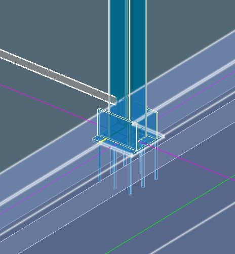

Основи:
Ивични с ширина 40 см, дълбочина 80 см, вбетонирани планки 250х250х12 мм
със заварени "мустаци" 8N16x300 мм под всяка колона.
Там където няма врати има отлят цокъл 30 см.

И не на последно място, мисля, че ивичеста основа за метална барака с ширина 40 см и дълбочина 80 см е меко казано презастраховане.
Аз лично бих направил 8 бр стъпки 40х40х80 или по 100 см според геологията

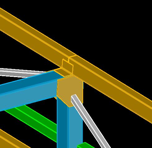

Основите на колоните си ги бива. Много полезно и интересно ще бъде да се дадат малко повече подробности, за връзката колона-ригел (греда), тъй като тя по традиция се подценява от майсторите във форума (поне на две места в настоящия раздел), въпреки че в подобен тип рамки е от първостепенно значение .

Ивичната основа трябваше, за да се ограничи настилката, защото терена
не е равен, а има 35 см денивелация по дължина.

Много полезно и интересно ще бъде да се дадат малко повече подробности, за връзката колона-ригел (греда)...
Връзката колона-ригел се вижда на втората картинка, закоравена
с допълнителни планки 8 мм от двете страни, които правят
малки вути в краищата. Детайлът е сравнително прост за
изпълнение, но иска еднаква широчина на ригел и колона.
Затова ригелът е малко по-тежък от необходимото.

Един въпрос: В надлъжна посока има паянти (белите греди), а в напречна няма. Защо?
radius - майстор
И на мен ми направи впечатление, но може би се разчита на планките горе и долу.

Именно, в напречна посока закоравяваме възлите при фундамента
и при връзката ригел-колона, които са и най-коравите сечения.
В равнината на покрива и в надлъжна посока разчитаме на
Х-връзките за осигуряване на неизменяема форма.

Руди хубаво е, че си ги качил тези неща, защото повечето едноотворни рамки, дето се правят от майстори, включително и тук във форума (тъй като не могат да се укрепят с диагонали в равнината на рамката), нямат добавено закоравяване във връзката колона-греда.
На пръв поглед е едно просто „П“, но нещата стават доста сложни, когато трябва да се уточни това закоравяване всъщност достатъчно ли е да се справи със хоризонталните товари.
На помощ може са се повика закоравяването при основата на колоната. То пък е зависимо от дизайна на фундамента и иска по-отговорни основи.
