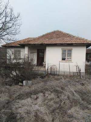

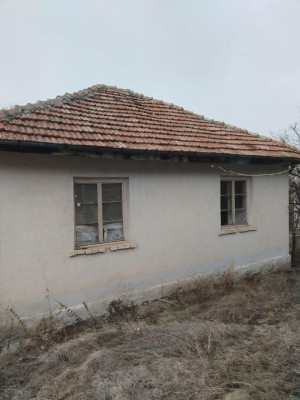

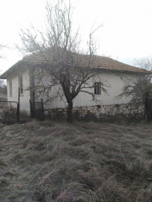

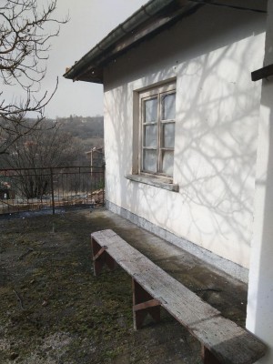

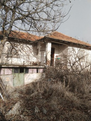

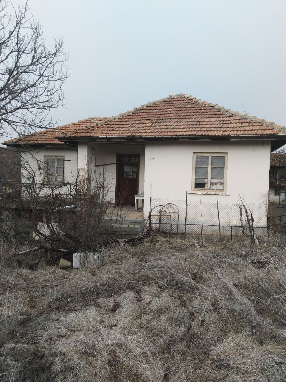

Привет съфорумци!

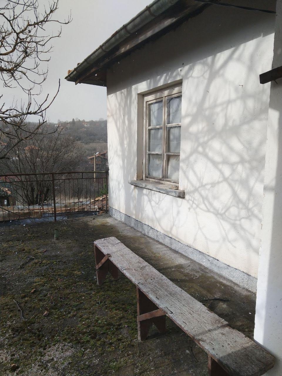

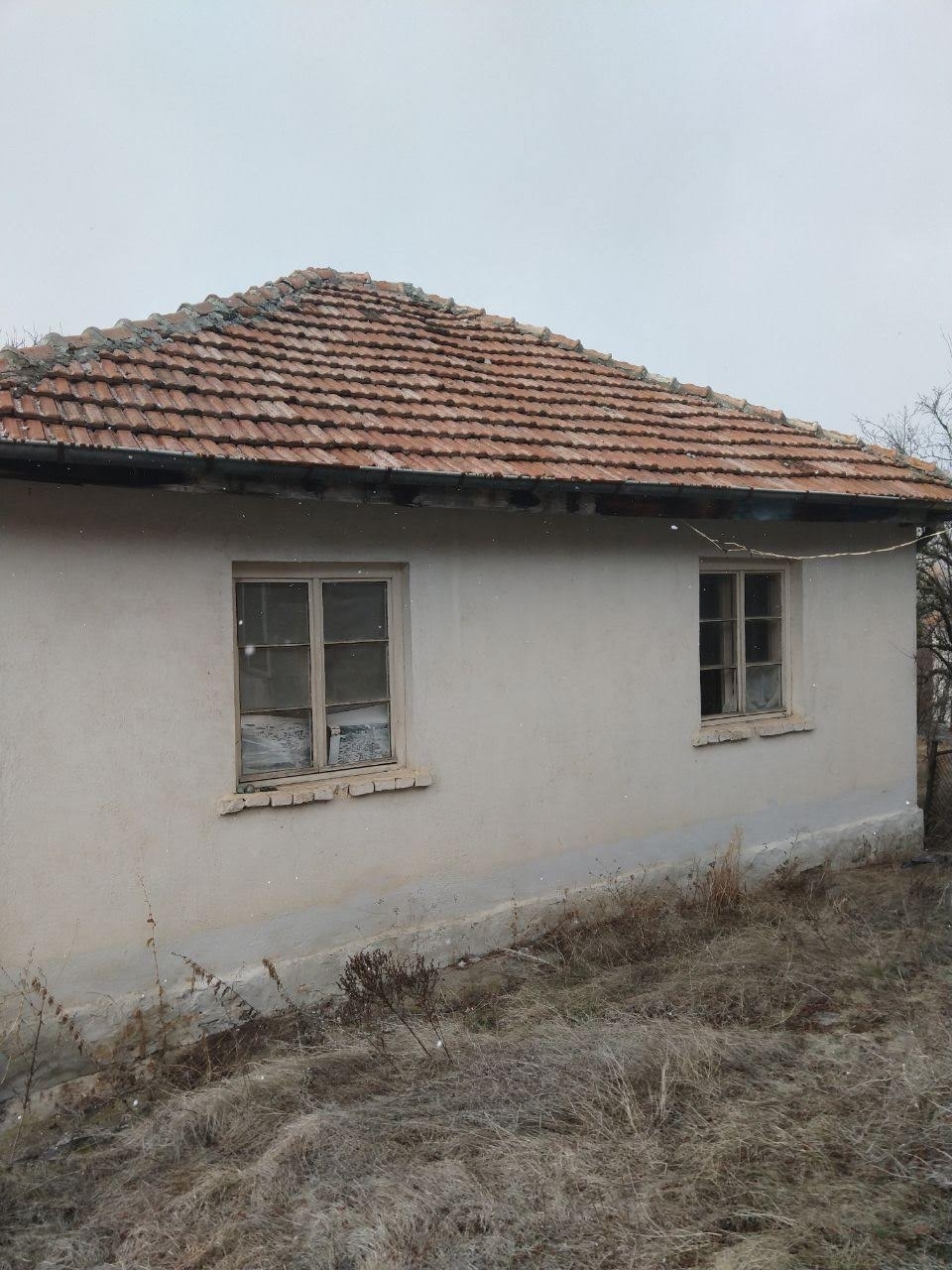

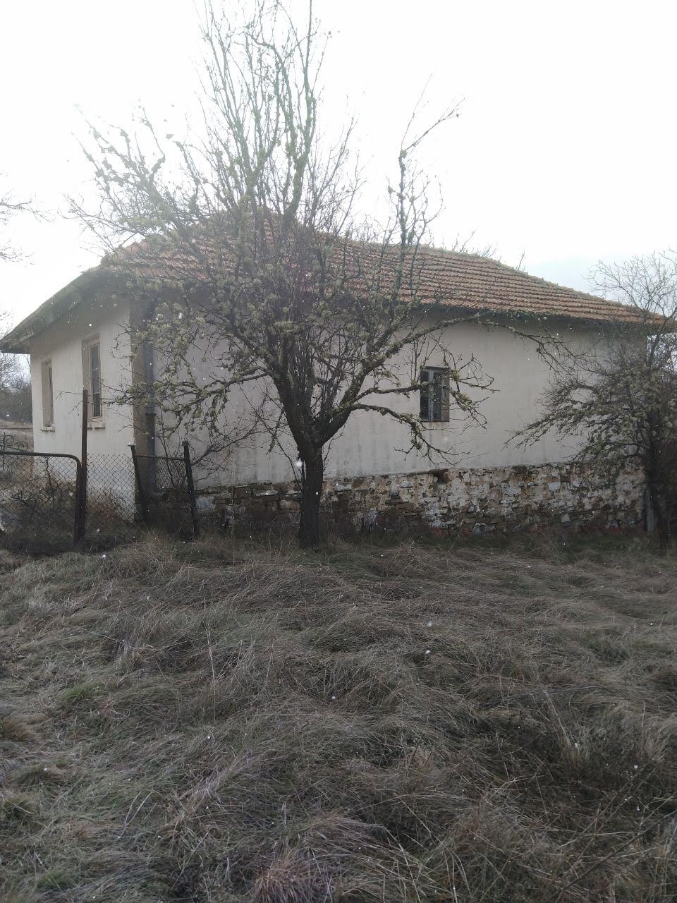

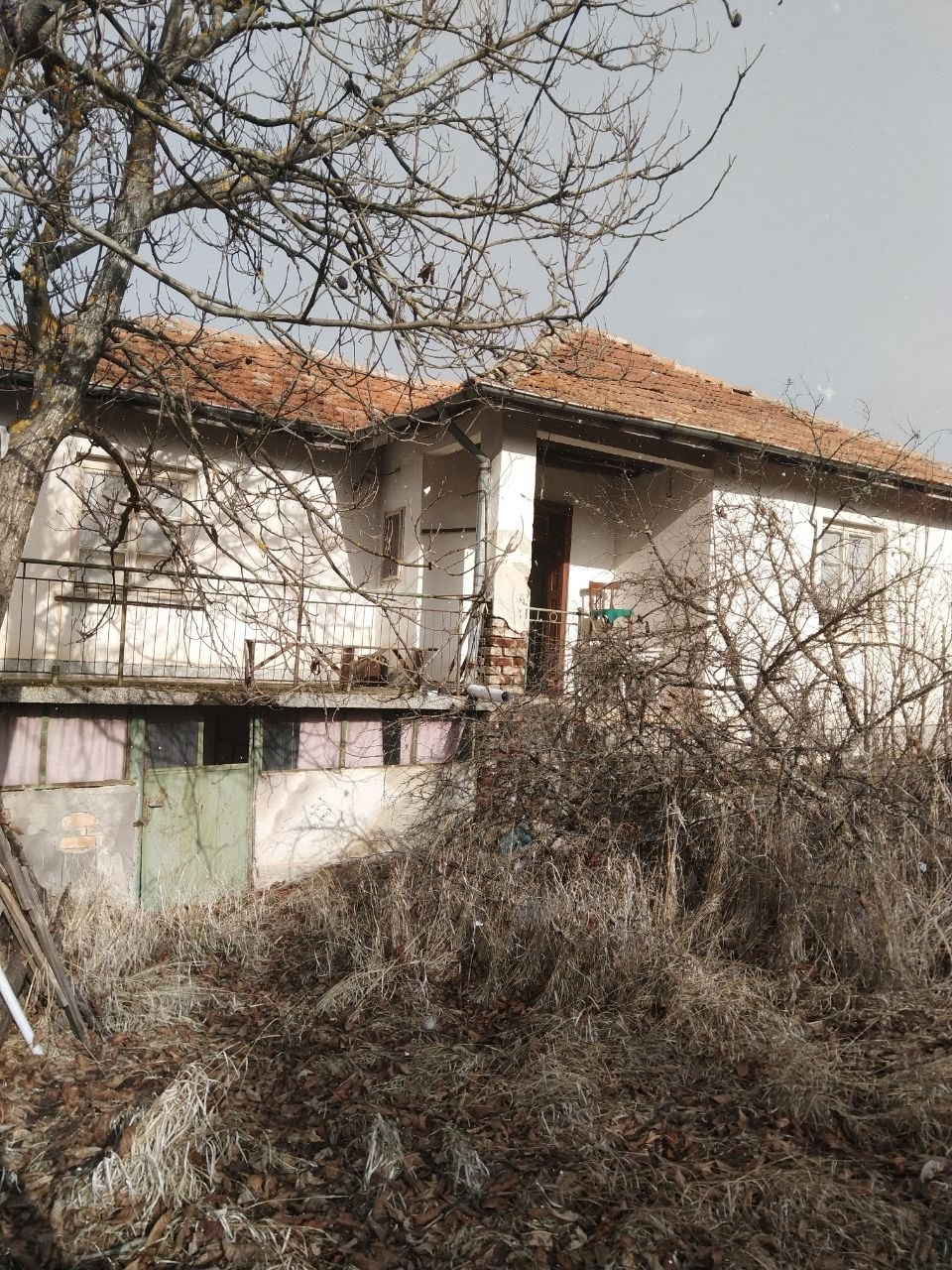

Реших да покажа и аз с какво се захванахме семейството :)
След доста четене, чудене и търсене, решихме да се хвърлим в дълбокото и си взехме къща на село миналата зима. Строена е 50-60те години с плътни тухли еденички(червени), подовете и таваните са гредоред и каратаван. Основите са каменни, около 50 санта дебели, до колко са вкопани в земята не зная. Навсякъде е 20-30 санта пръст и отдолу скала някаква, на пластове по-твърди и по-меки.
Двора целия е с лека денивелация, съответно и къщата :lol: От дясно двете стаи са на кота 0, по средата зад входната врата е коридор върху гредоред и отдолу ниска ниша около метър и нещо. От ляво е тераса и стая, под тях мазе.
Така беше като я взехме. Като намеря по-добър начин за слагане на снимките ще покажа какви сме ги свършили :)
Последна промяна от Sandman на съб ное 23, 2019 11:21 am, променено общо 1 път.

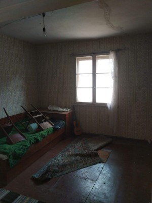

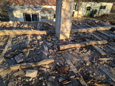

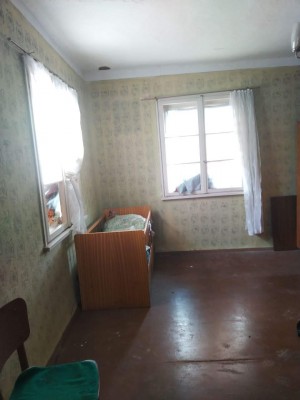

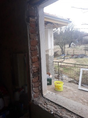

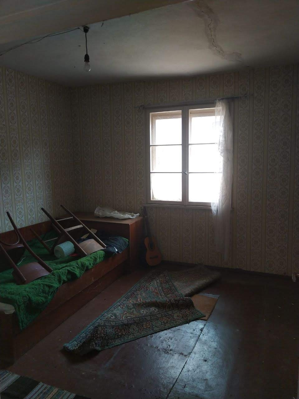

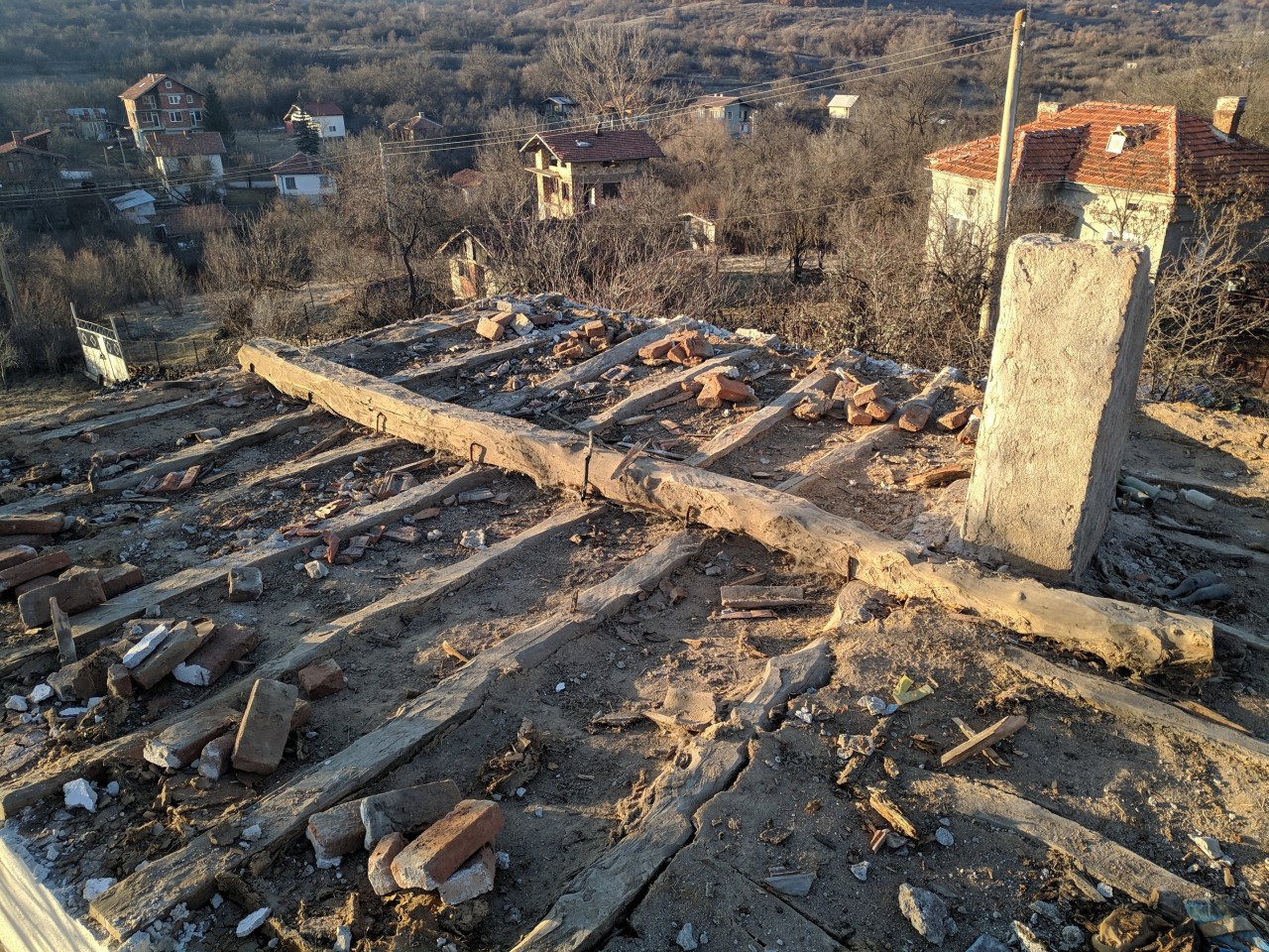

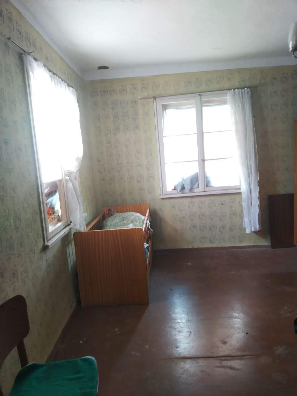

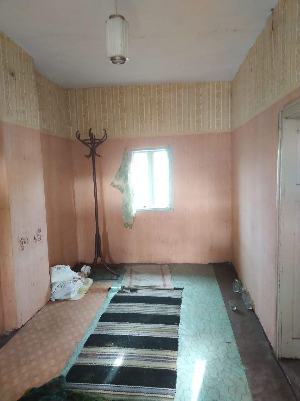

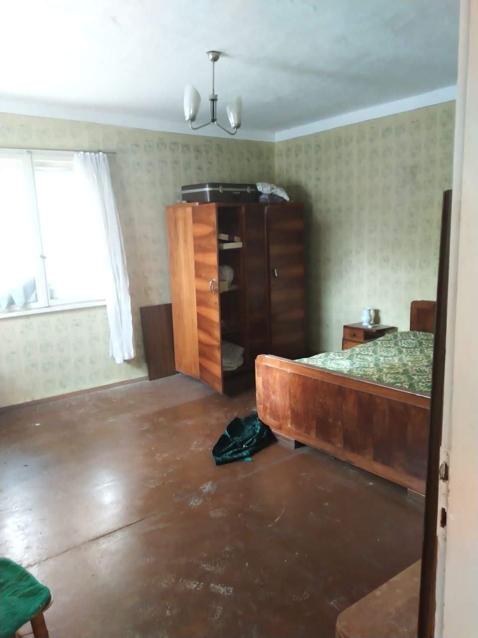

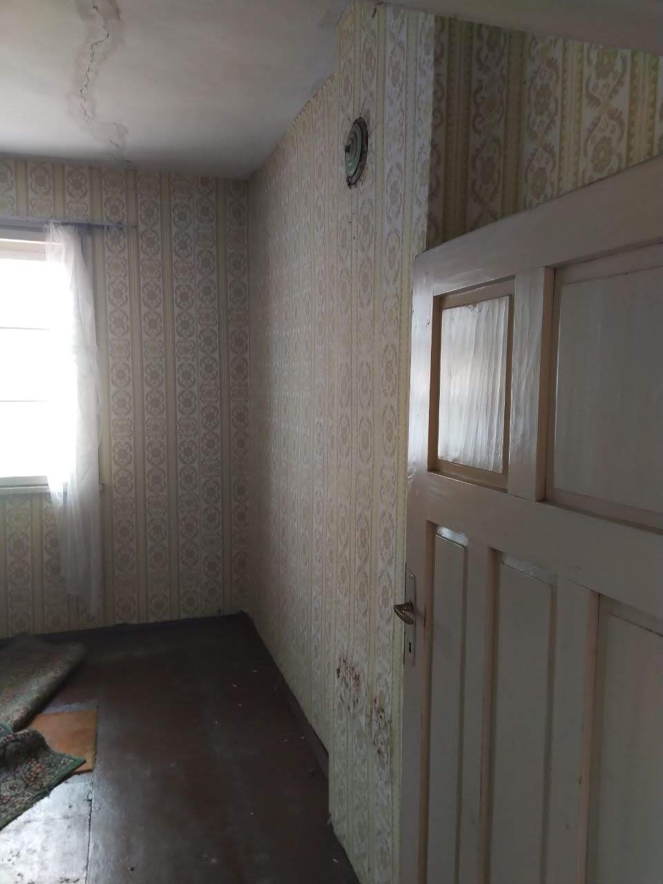

Ядохме, пихме, дремнахме малко и на 1ви януари се спретнахме и на къщата.
В нея не бе живял никой сигурно 10+ години, всичко беше доста запуснато, имаше и бая покъщина за редислоциране във, до и около контейнера за боклук :lol:
С общи усилия, псувни и пот (хубаво, че времето беше слънчево) изпразнихме от вехтории и гнилочи.
Конструкцията изглеждаше здрава, стените прави(не по конец баш, ама там), мислехме да оставим подовете евентуално на първо четене.

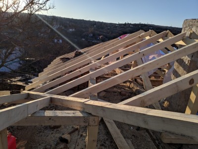

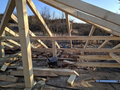

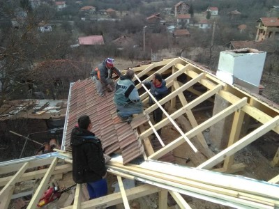

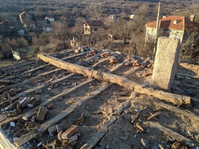

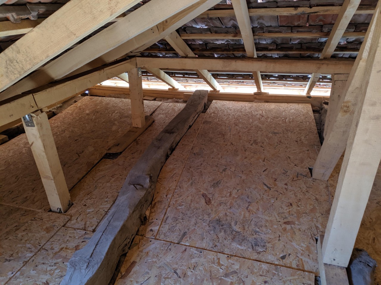

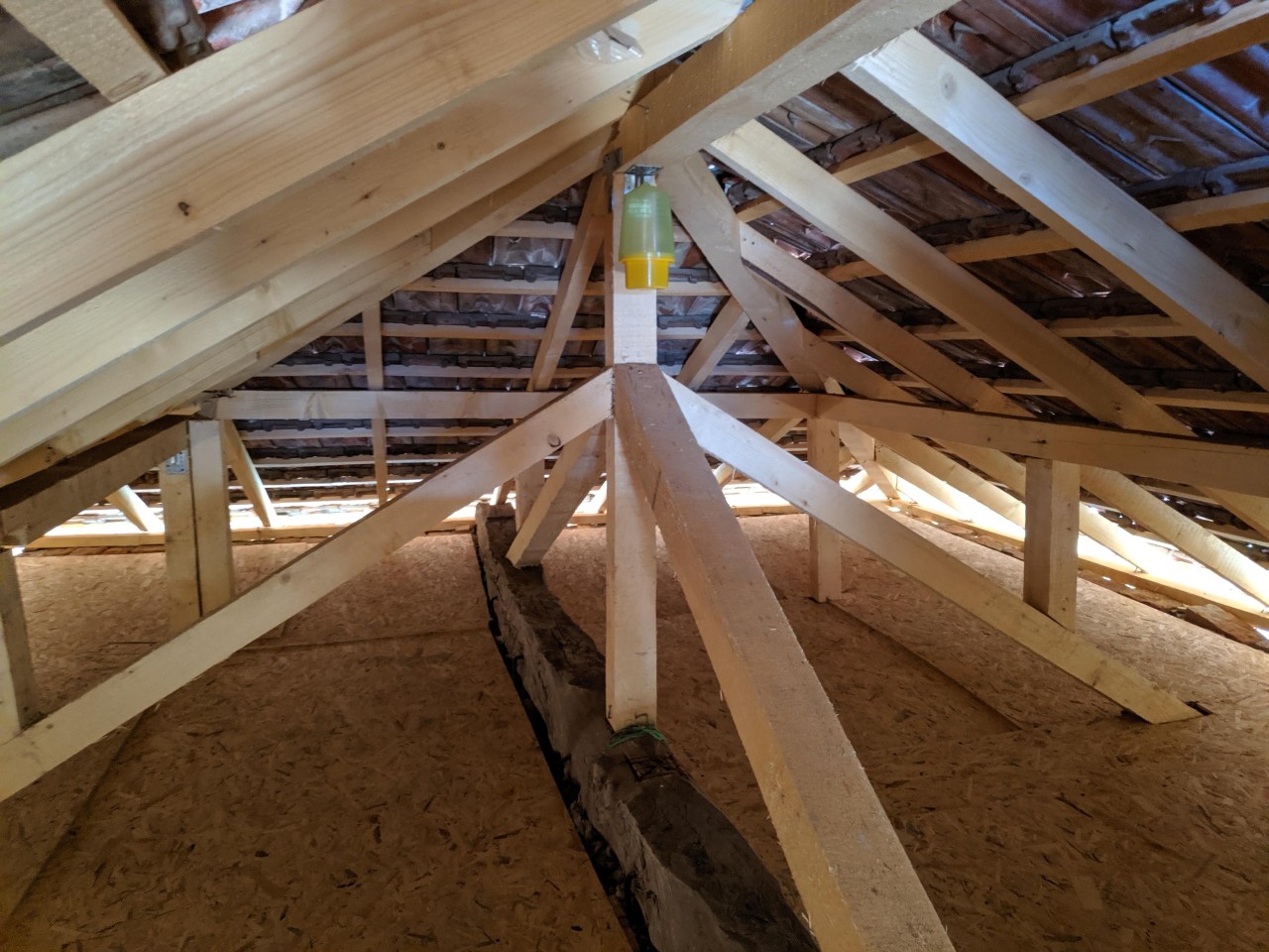

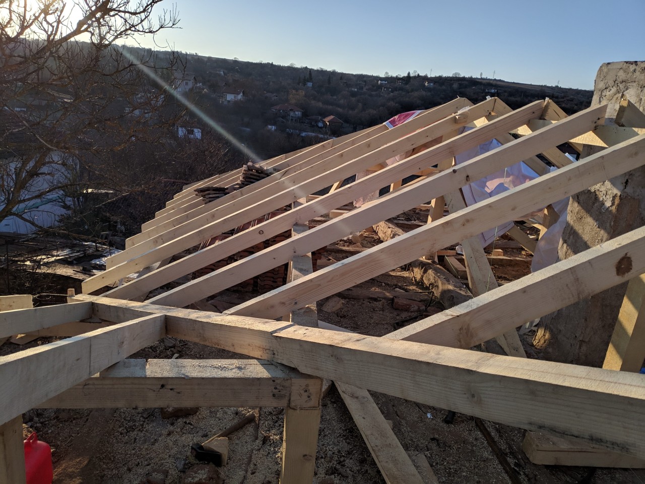

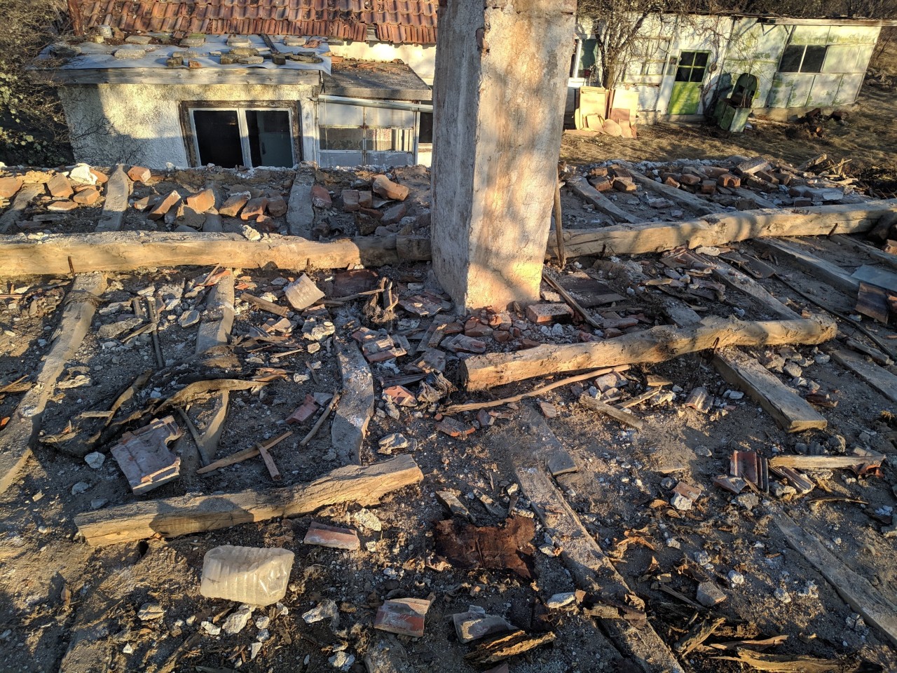

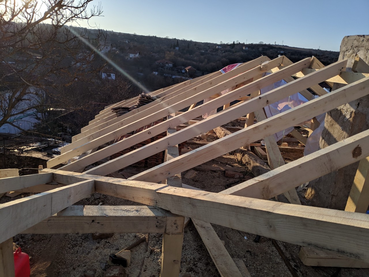

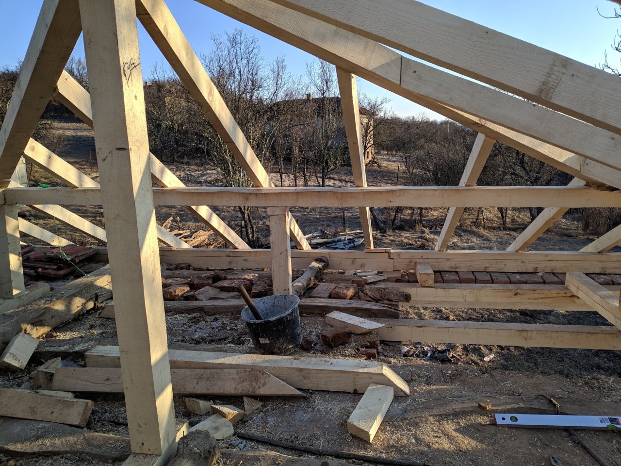

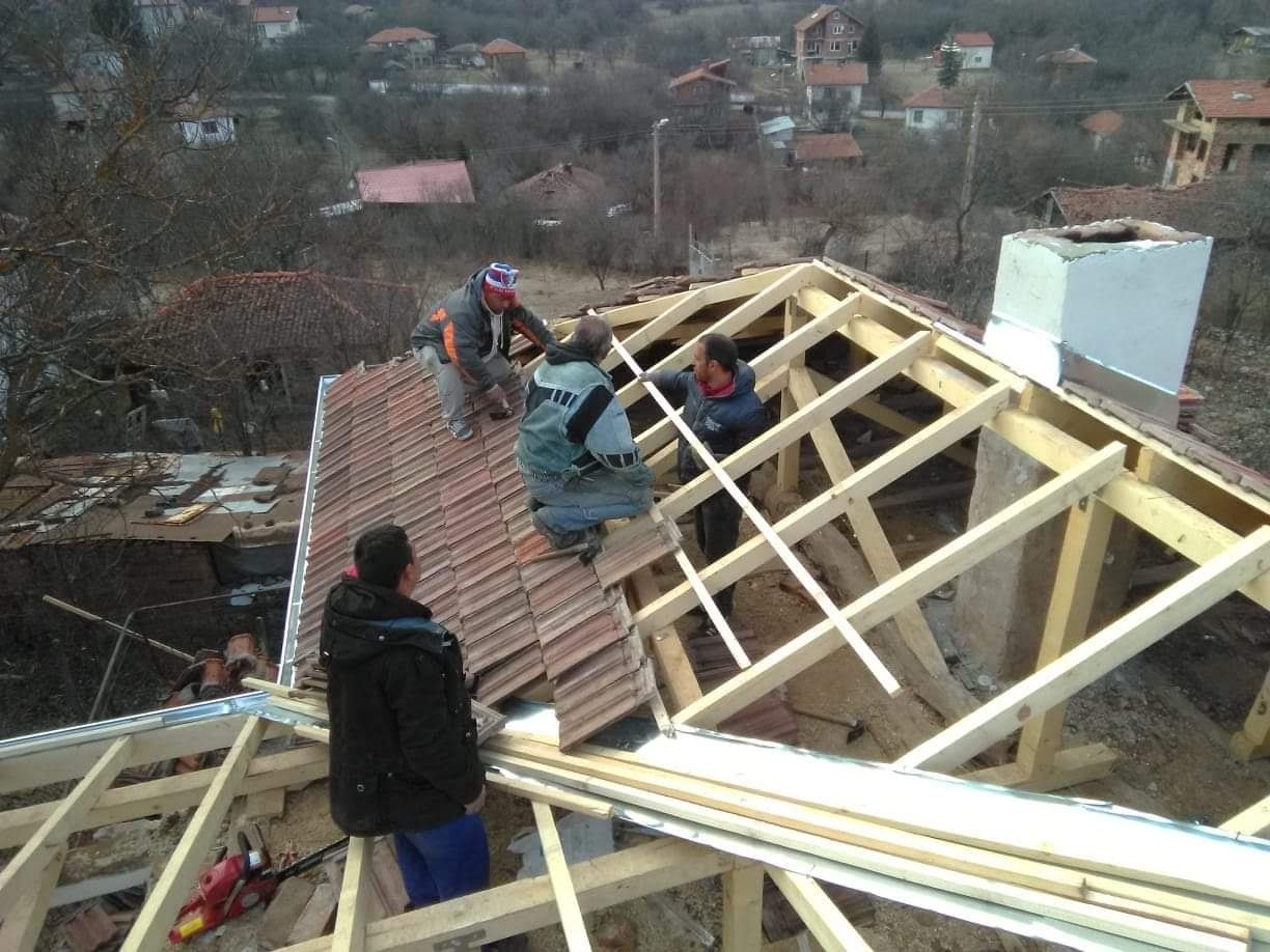

Покрива имал течове, та в някъв период от живота му е ремонтиран, двата комина бяха разградени до под керемидите и закрити. Майсторите обаче не са били много майстори, понеже бяха застъпили ламарините за уламата наопаки и си е текло вътре доста...
Февруарско почнахме с покрива. Намерихме една бригада от Дупница, съвестно бачкаха момчетата. Разкриха всичко до гредореда, направиха нова конструкция и наредиха старите керемиди. Наложи се да набавя още 3-400 бройки, но стана. Студен покрив, вързан с арматура на няколко места през стените и захванат за гредореда.
Сложиха и улуците.
Последна промяна от Sandman на съб ное 23, 2019 12:54 pm, променено общо 1 път.

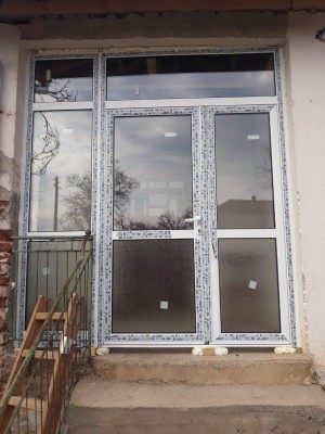

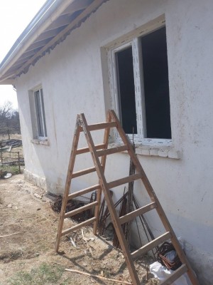

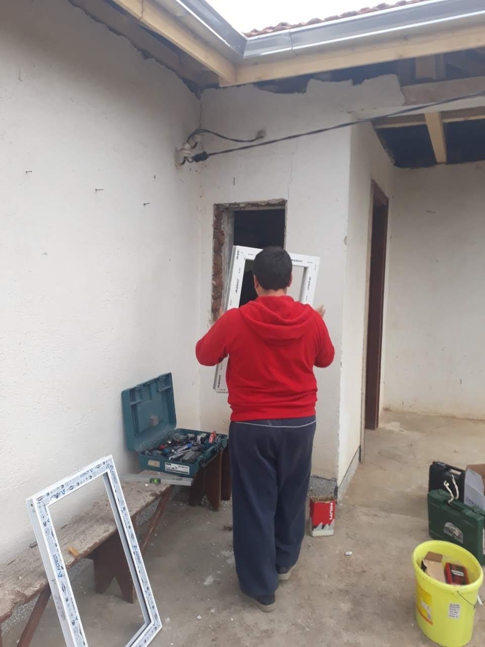

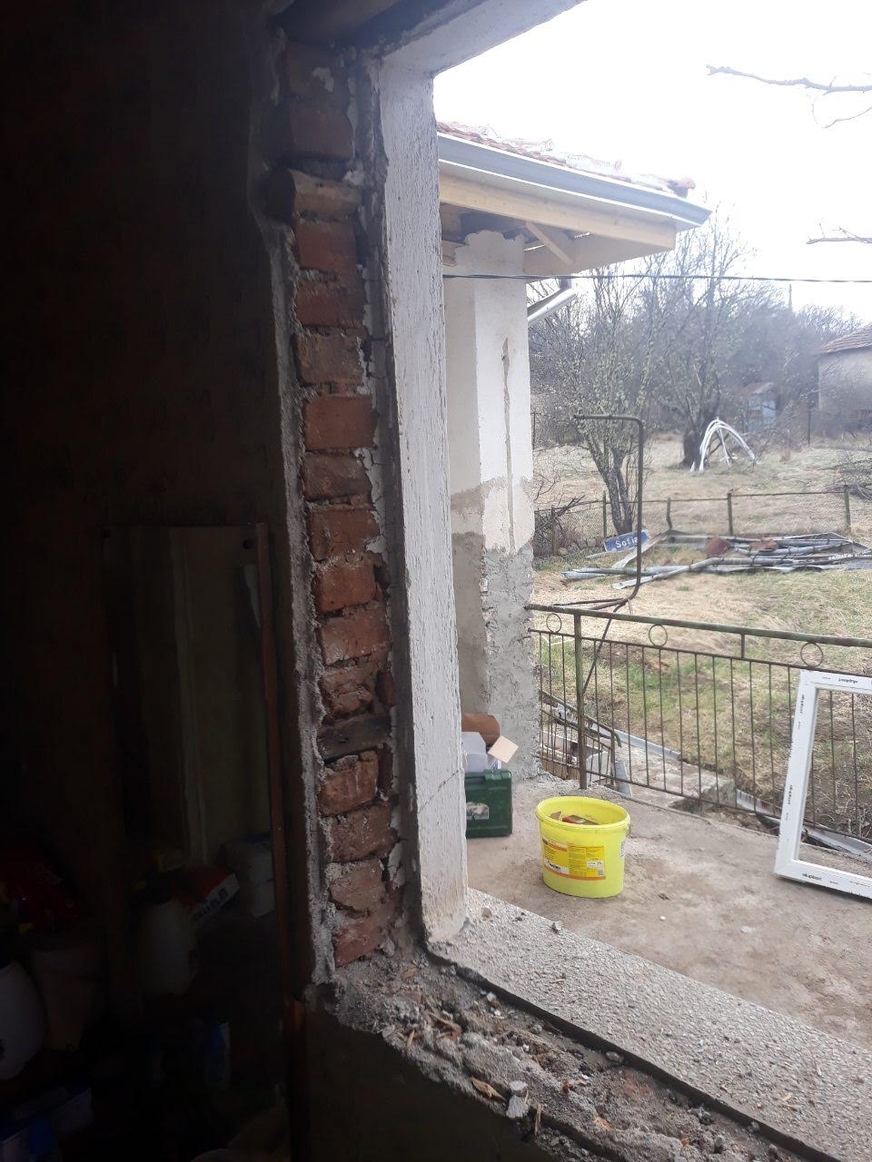

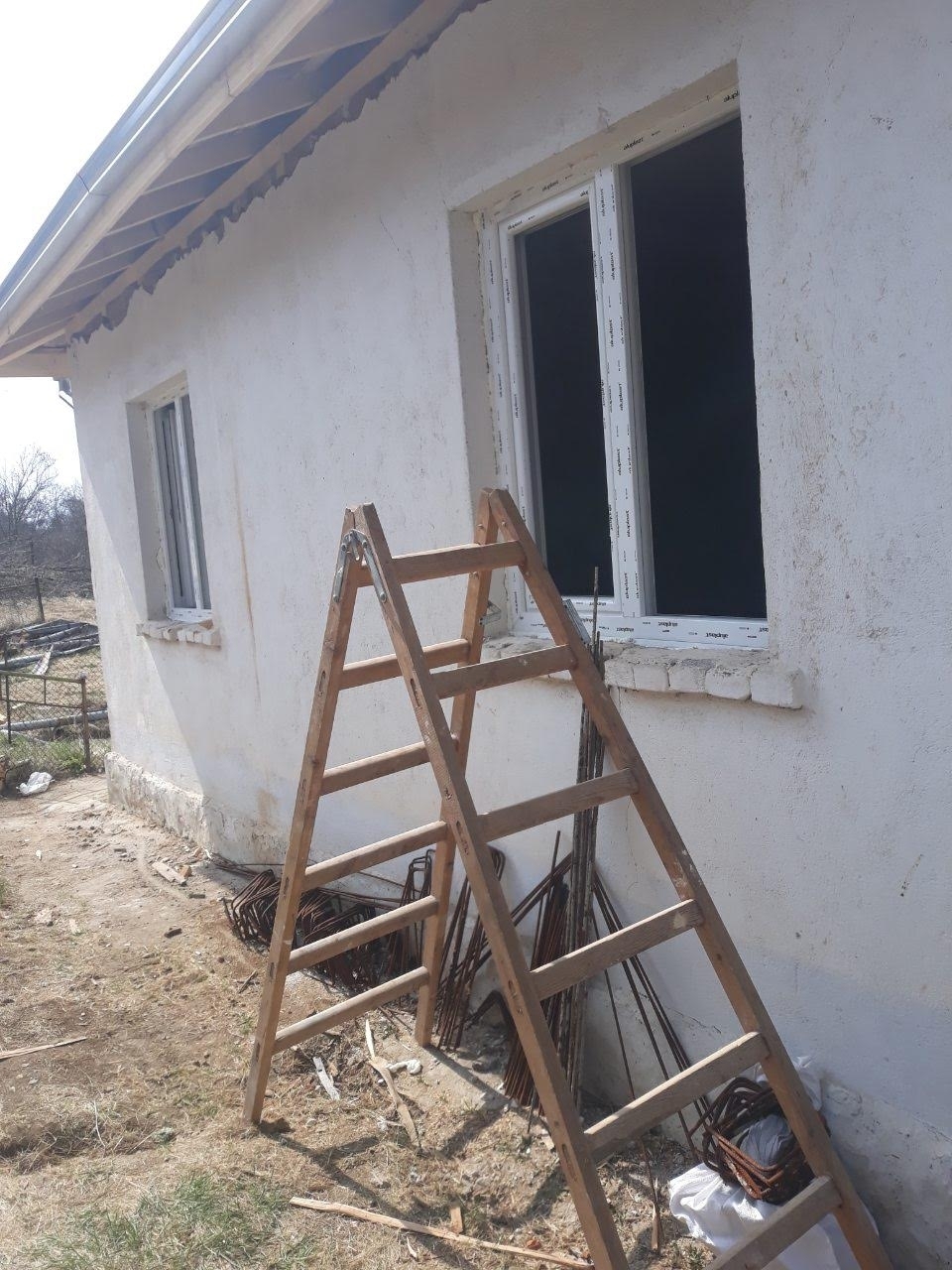

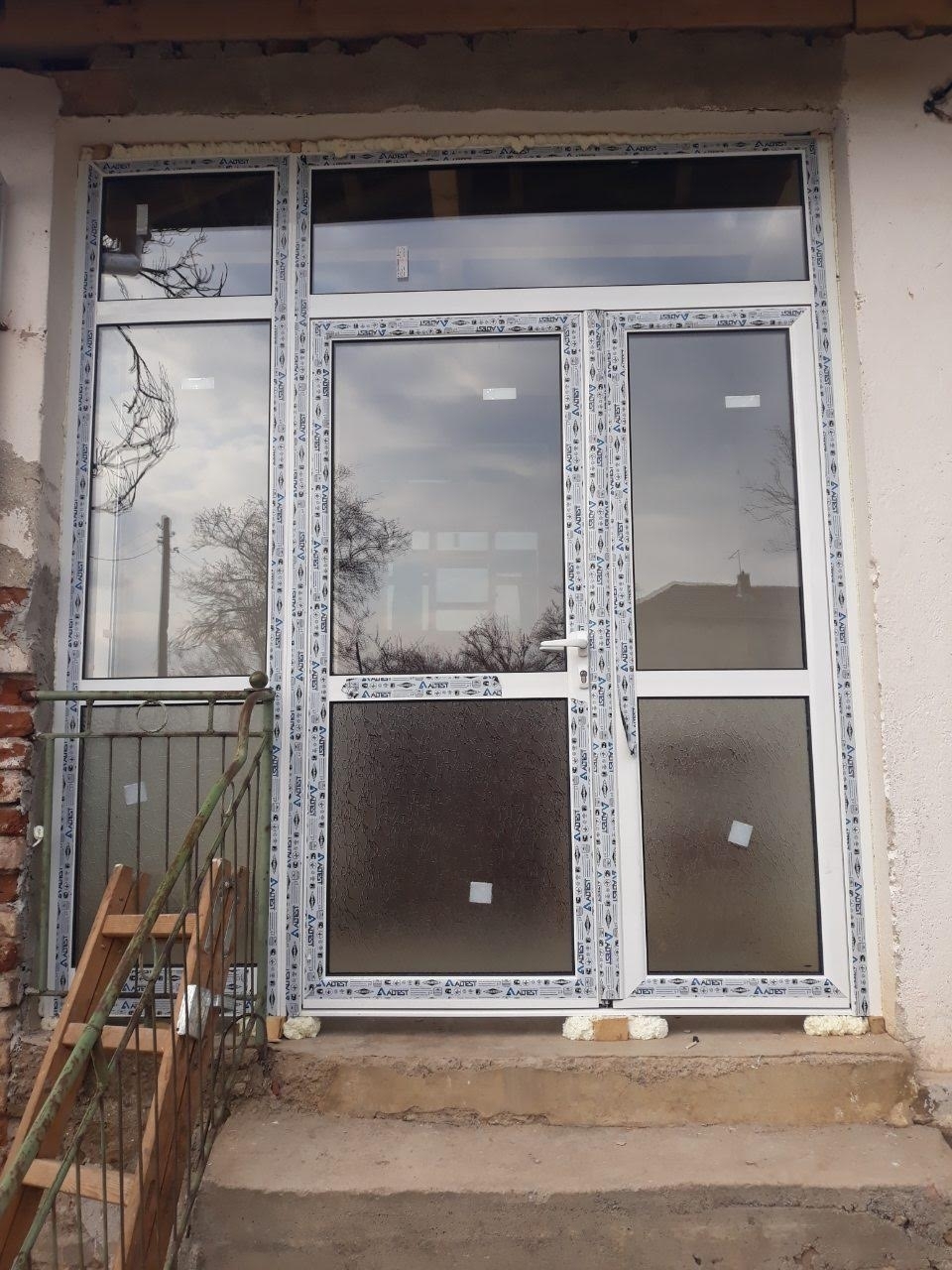

След покрива намерихме фирма за дограма и кой да ни я монтира. Прозорците са с 5 камерно ПВЦ с троен стъклопакет. Антрето с АЛ профили и двоен стъкопакет. Средна хубост някаква.
Но стана доста добре, пича с монтажниците я монтираха за ден и както трябва, постарали са се.
шоп - майстор
Защо на покрива не монтирахте плътна дъсчена обшивка, пародифузно фолио и двойна скара?
Sandman - специалист
съб ное 23, 2019 1:05 pmшоп написа:
Основно поради финансови причини, а и не искахме да утежняваме конструкцията. Горе така или иначе не е много използваемо, понеже е ниско.
Иначе докато търсихме получих много разнообразни оферти и предложения за битумни керемиди, със и без двойна скара, със и без дъски....и т.н.

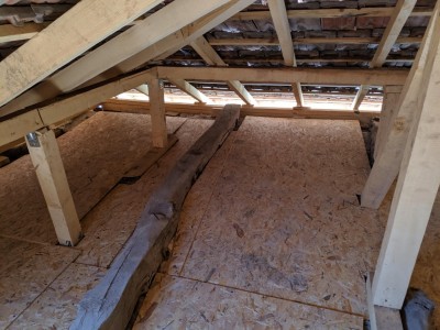

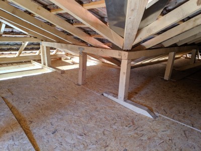

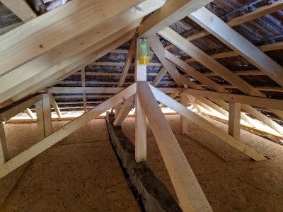

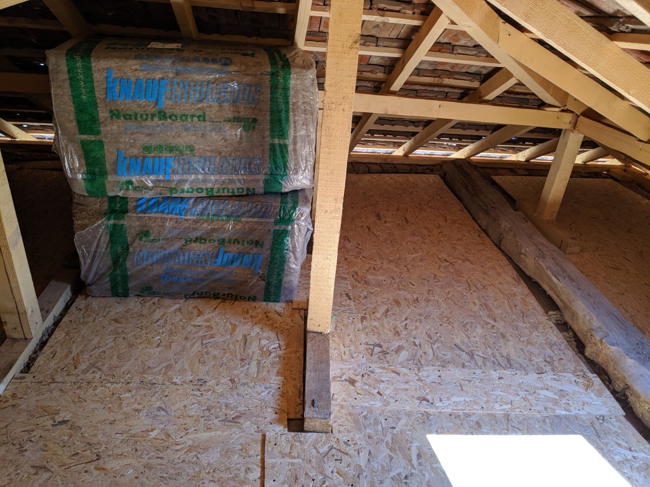

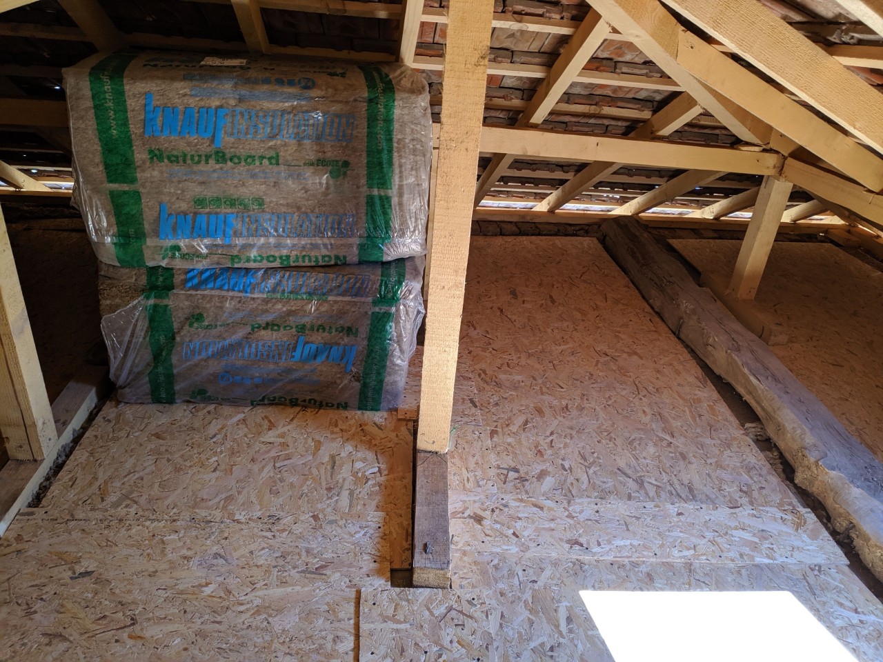

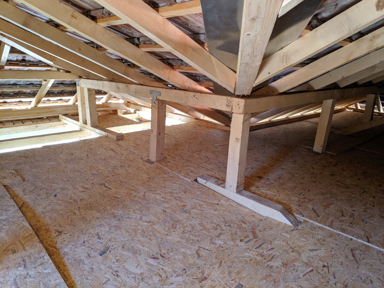

След старателно и доста прашно почистване на тавана, между гредите наредихме каменна вата на Кнауф 30кг/куб и отгоре затворихме с хидрофобно ОСБ.
Не стана най-прекрасно, поради доста неравности и покривната конструкция, но колкото-толкова.
Така или иначе няма да се използва, понеже е доста ниско.
