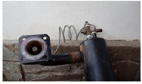

Подмених си източника на отопление (и горивото съответно - за впечатленията ми по-към края на сезона, че още е рано), та ми хартиса една сисема за охлаждане на котел - серпентина с охладител и датчик. Защитава от прегряване отоплителни инсталации, котли, камини и соларни системи. Предпазният клапан по температура, 95C, 3/4", TS131-3/4А е на Honeywel. Тестван е в работеща инсталация - сработва безотказно! За цена - на ЛС.

Тествах я, когато t на водата в системата се вдигне над 95 градуса (и по дисплея на вградения термометър), кога нарочно, кога без да искам.
Имаше нужда и я монтирах заради втория случай.
При затворена система с термоглави на ВСЕКИ радиатор, даже е задължителна такава. Изборът си е твой дали пълначката ще е през серпентина или студената вода директно в системата [-X

Не е задължителна и го доказвам.
https://photos.app.goo.gl/E8EVD1kLq5EgwBXa7
Над 110 в печката, 93 в буфера, но това едва ли можеш да го разбереш.
Адреса ми го знае целия Форум.
Доказвам в присъствието на длъжностно лице, искам да кажа.
spec - специалист
Нямам намерение да убеждавам когото и да било в каквото и да е.
Всеки си решава сам. Аз тогава прецених, че няма да платя за буфер, който е по-скъп от котела :)
Та нали предназначението и на едното и на другото е да отнемат от топлината, но ти трябват повечко средства и място (и то бая и от двете).

Ясно де. Все някъде има нужда от такива джаджи, щото все някъде се допускат грешки при изграждане на ОИ (парното де), особено от домашни майстори, като нас.
Нещо не схванах идеята да слагаш буфера до охлаждащата серпентина.
Предназначението на буфера си е да бъде склад за топлина, която по късно ползваш, а серпентината просто спасява положението, но губиш топлината.
С буфер съм си прегрявал котела до 105 градуса.
