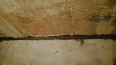

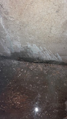

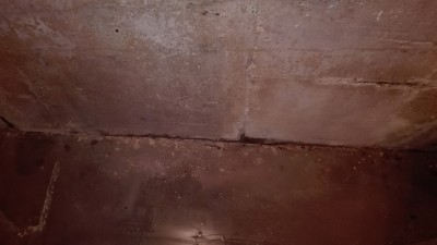

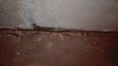

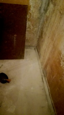

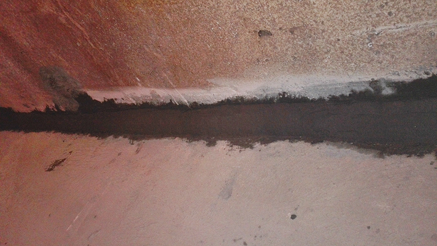

Здравейте!
Имам следната драма:
Подземен гараж в който направо тече вода от цепнатина между пода и стената в дъното. Знам, че най-доброто е дренаж от вън, но за момента това не се е предприело и не знам дали някога ще стане/явно няма желаещи, а проблема е от години
/. Та реших да се захвана с локално решение за моя гараж от вътре до колкото мога. Имаше подготвено място за изкопаване на ремонтен канал на пода, което залях с бетон. Сега е ред на фугата при стената. Мисля да ползвам изолационна лента и Ceresit CR90, но не ми е ясна последователността. Трябва ли да правя холкер и къде е той, преди хидро изолационната лента, или след нея? И още, има ли по добро решение от CR90 или и с него ще стане...или нищо няма да стане
? Всякакви идеи и препоръки ще са ми от голяма полза!
