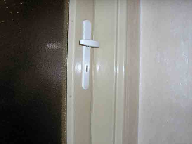

Стефан - майстор
velsi написа:
Да, вярно е. Не може да се обърне вратата току-така.
Вярно, ама наполовина :lol: Ако вратите са като моите, ще ги обърна за отрицателно време. Само отварянето ще е на другата страна. Показвам и снимка на моята врата.
