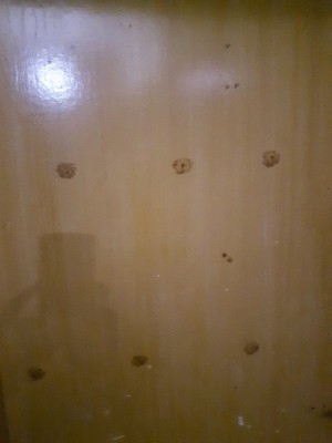

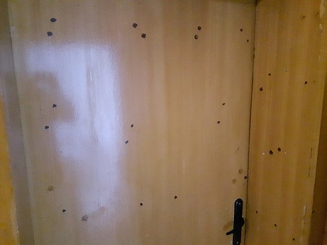

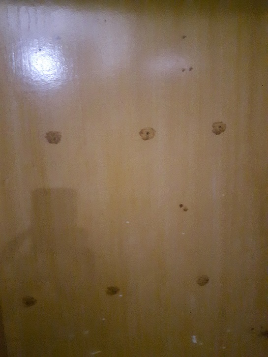

Здравейте, на село целият коридор е облечен с ламперия (преди 40 години). Вратите са боядисани същия цвят като ламперията. Не мога да разбера как са го докарали тоя цвят и какъв е точно той. Някакво жълто е.... Качвам снимки ако някой е случайно знае, как се постига тоя цвят.
shotik - майстор
На вратата и касата е правен фладер на ръка с смес от бира и постна на прах охра боя.
След изсъхване се лакира ,за да запечати този слой .
БЛАГОДАРЯ. Значи дядо ми правилно каза нещо с бира. ;)
npace - специалист
пон яну 06, 2020 12:37 pmpitankata00 написа:
Задължително с бира! :-D
Дори и обикновен лак да се ползва пак трябва бира. :-D
