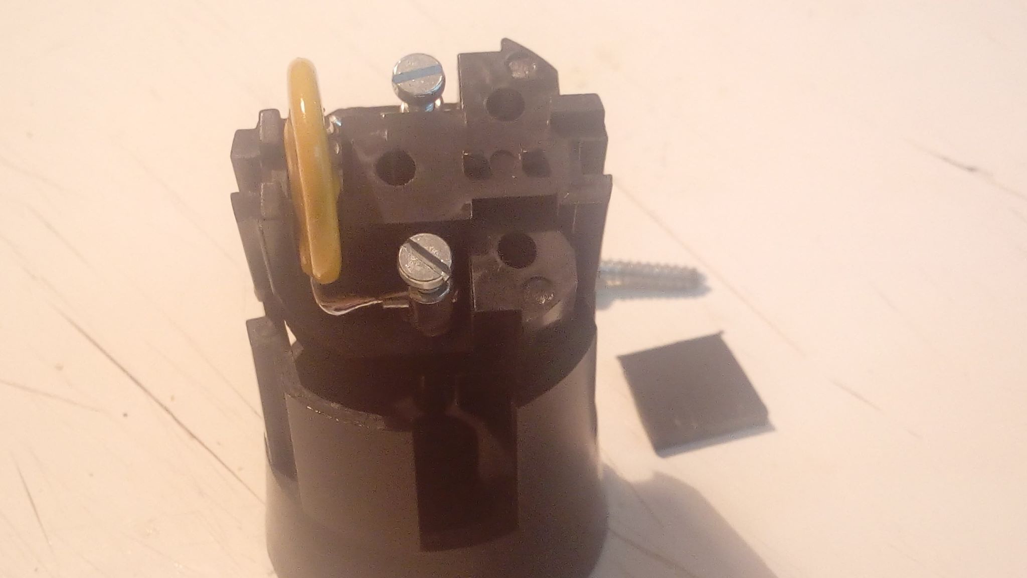

И какъв е принципа на работа и функции?Изображение Това керамичен кондензатор ли е?

ESPACE - майстор
Може да е варистор за защита от пренапрежение.

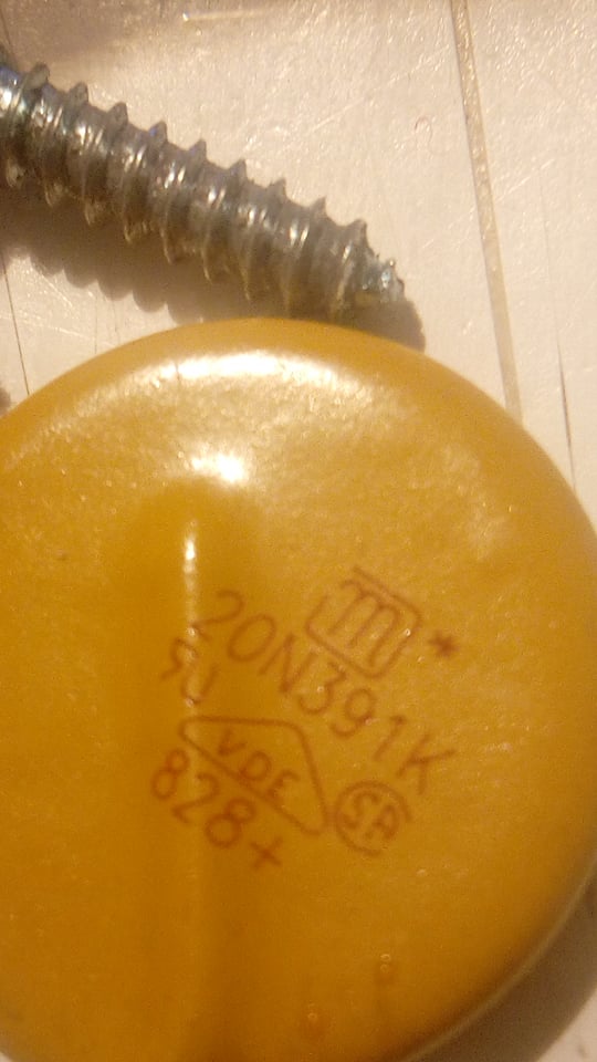

moimoimoi - майстор
защо не провериш какво пише на оранжевото нещо?
може и кондензатор против смущения да е

ben84 - специалист
чет яну 09, 2020 8:32 pmESPACE написа:
Варистор без съответното бушонче :?

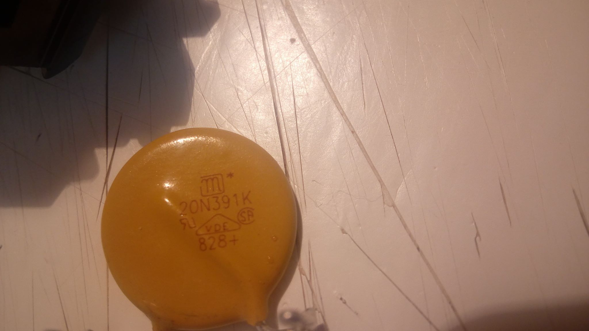

abracadabra - специалист
Снимах го този резистор
iliya_i - майстор
Варистор.

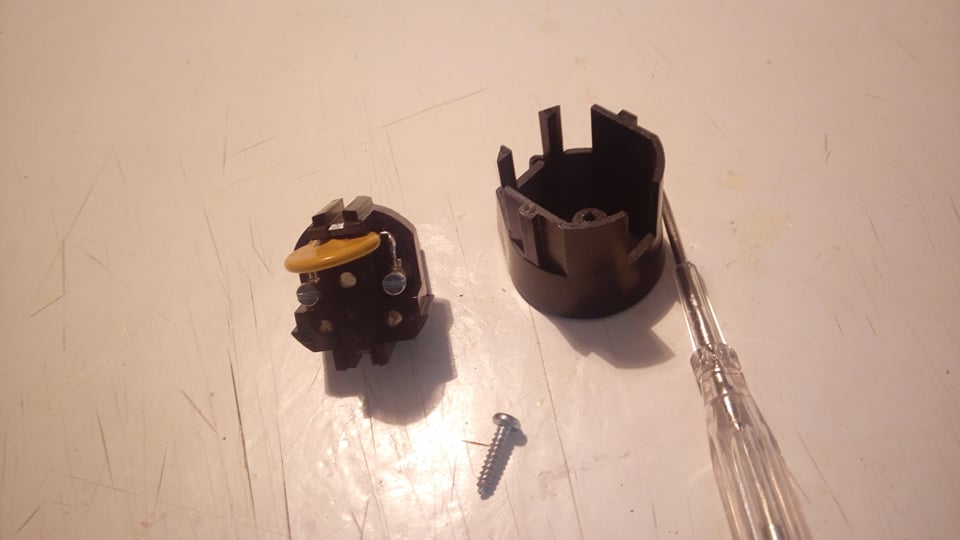

Предполагам е бил на някой сложен на някой английски уред, дето са с бушон вътре в щепсела. При идване от Англия е сменен с български, като е пренесен и варистора. Само дето у нашите няма бушон.
чет яну 09, 2020 10:29 pmiliya_i написа:
Добра постановка да си спретнеш пожар.
Локален с възможност за пълен в жилището.
valentino76bs - майстор
Като го затвориш има ли дупка от където излиза кабел или няма :?
