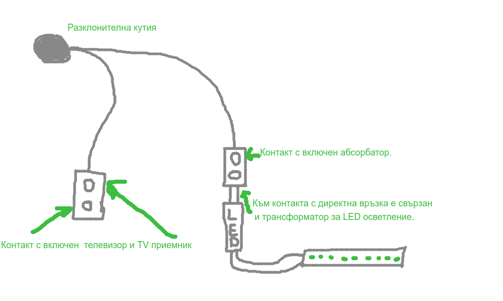

имам странен проблем с един абсорбатор. Прикачам схема на свързване.
След като абсорбатора е работил и го изключа много често се гаси телевизора, бъгва се приемника(и трябва да се рестартира) или LED осветлението се прецаква... LED контролерите изгарят за няколко дена(остават постоянно включени и не искат да се изгасят от дистанционното). Според мен има връзка и това с абсорбатора... Някакви идеи как бих могъл да се отърва от този проблем? Главните кабели са 2.5мм2. трансформатора е директно свързан към контакта на абсорбатора, а другия контакт, където са телевизора и приемника имат обща връзка чак в разклонителната кутия...
В най-добрият случай като изключа абсорбатора, телевозорът премигва. Абсорбатора е някакво BEKO CFB 6432, ако има значение.

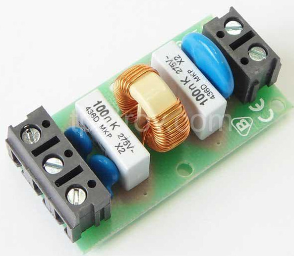

Според мен ти трябва някакъв филтър против смущения, който да сложиш на абсорбатора.
Например нещо от сорта:
По принцип много от уредите би трябвало да имат подобни филтри, като телевизори, монитори, импулсни захранвания и т.н. Но много често ги нямат.

Имаш калпава връзка в разклонителната кутия!
iliya_i - майстор
вт яну 21, 2020 7:47 pmESPACE написа:
+1
Ако връзките са читави, не може 125Вата индуктивен товар да ги събаря. Може и да не е в тази, а в по-предна разклонителна кутиа

Разгеле... Сега е добре да снима спайките в кутията.
Ще е полезно за много хора.
Ама дано успее да снима и снимките да не са кат рисунките...
Ще се опитам да направя хубави снимки. Разклонителната кутия с кабелите от кутията до контактите е сменяна при ремонт преди 1 година. От тогава го има и проблема. Кабелите са вързани на свинска опашка, майстора каза, че е най-добре така да са...
вт яну 21, 2020 11:59 pmvbogoev написа:
Доста ще се зарадвам на снимките ... със свински опашки.
