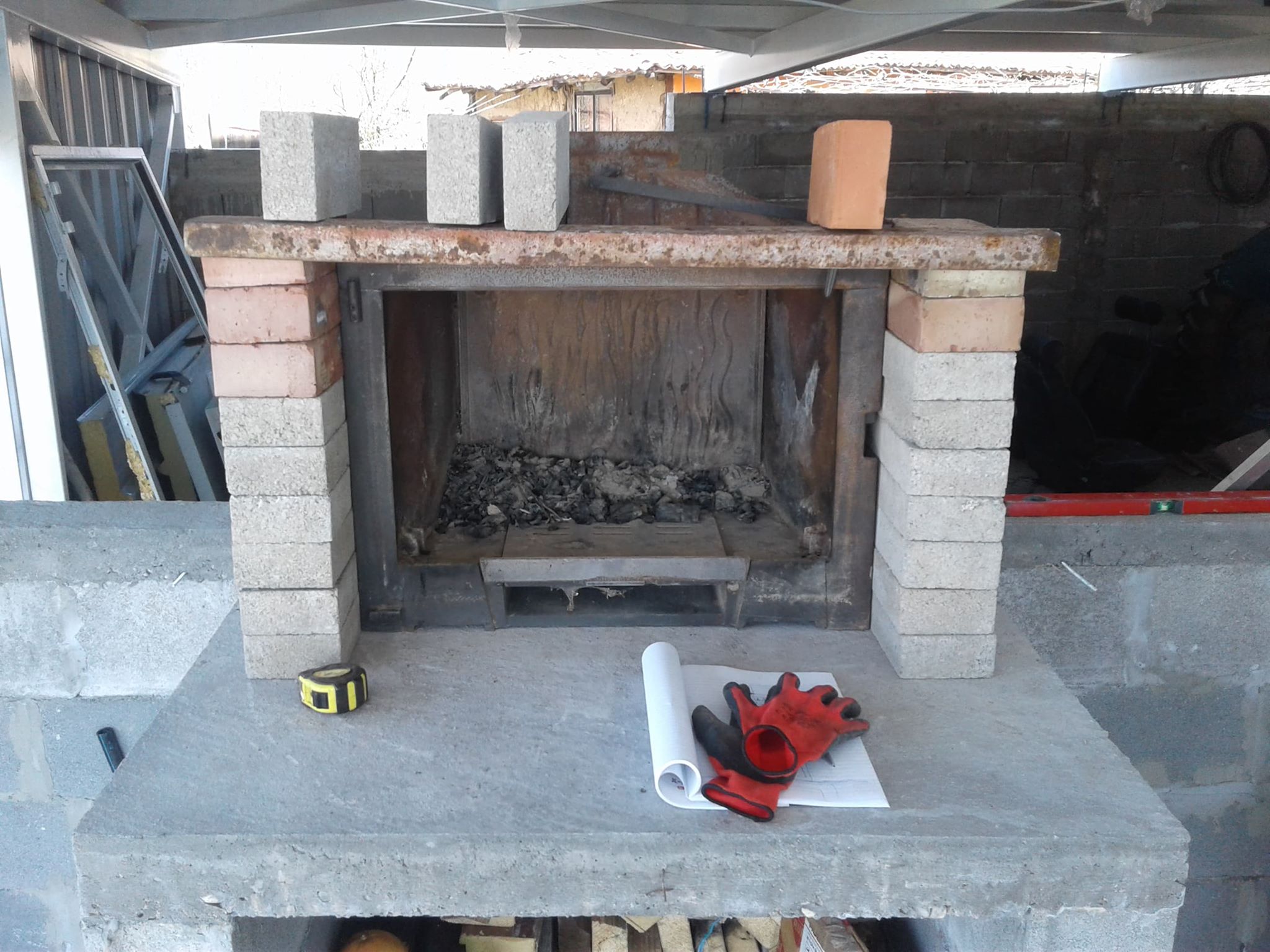

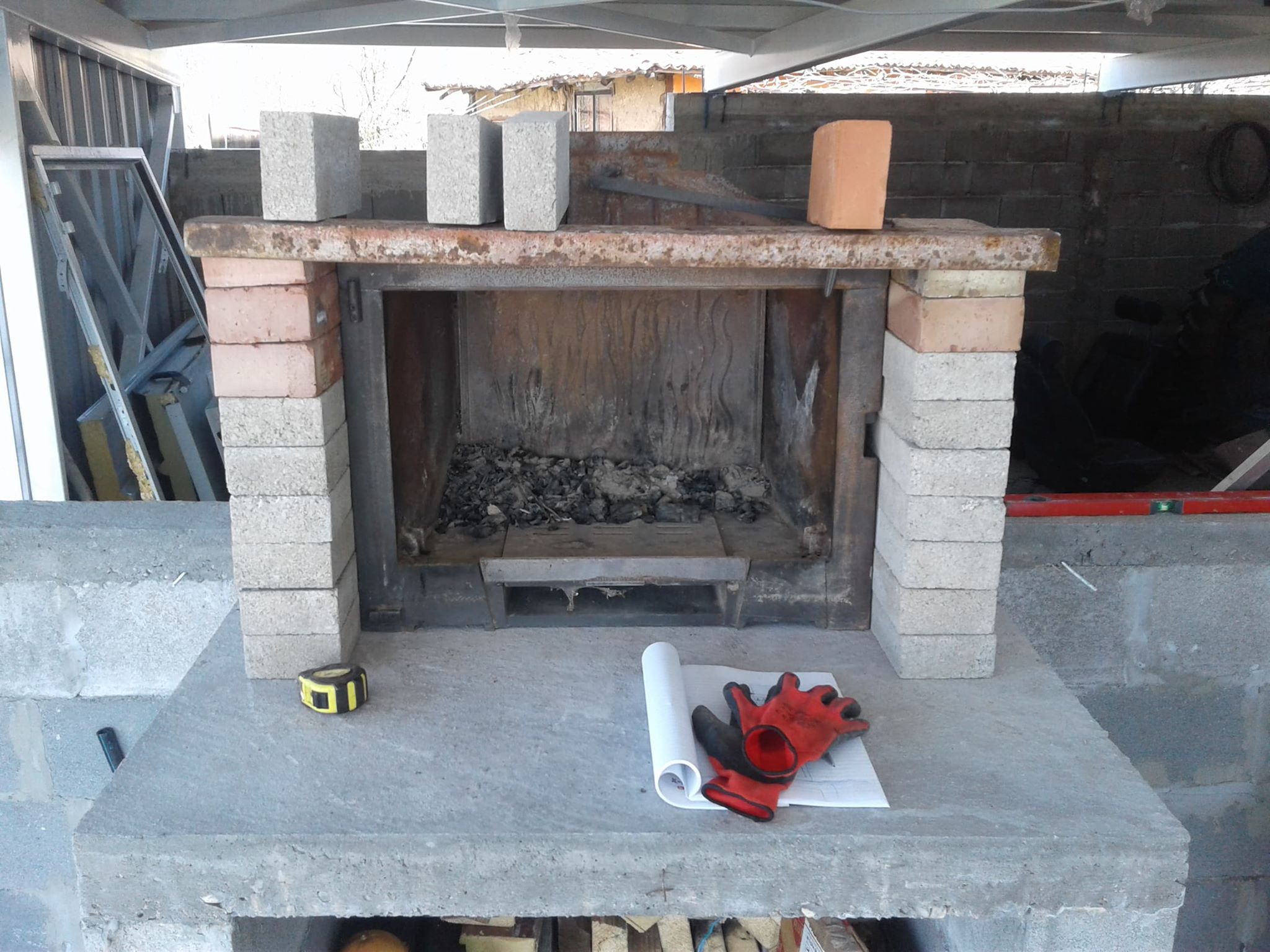

klambrev - специалист
Взех стара чугунена камина (150кг).
Сега докарах хубави червени тухли и ще иззидам около нея.
Мисля да запълня между тухлите и чугуна с перлит.
