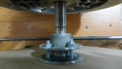

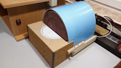

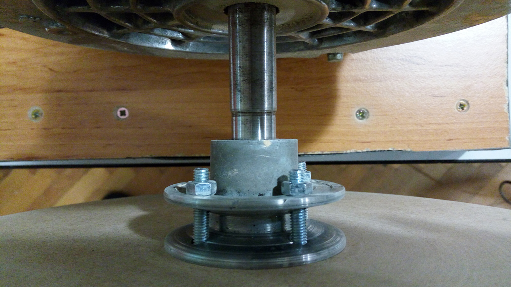

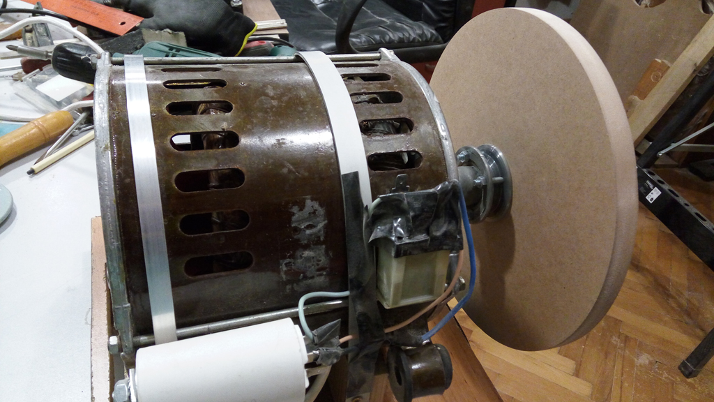

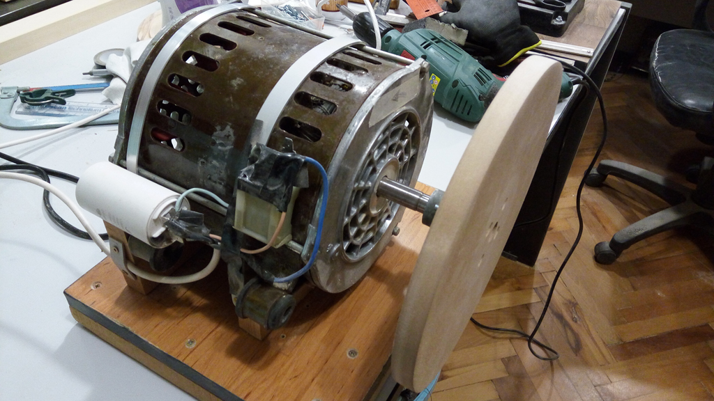

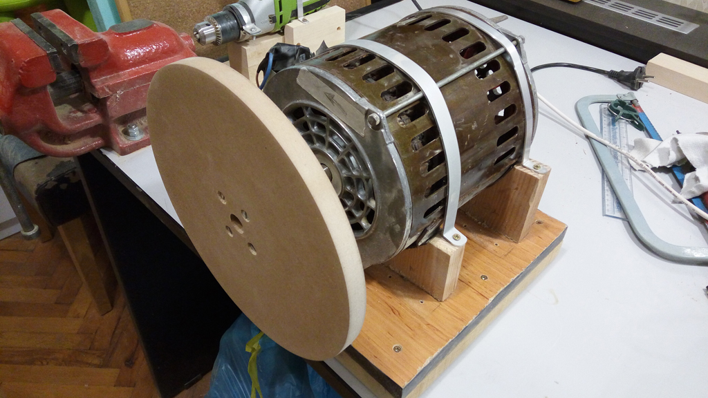

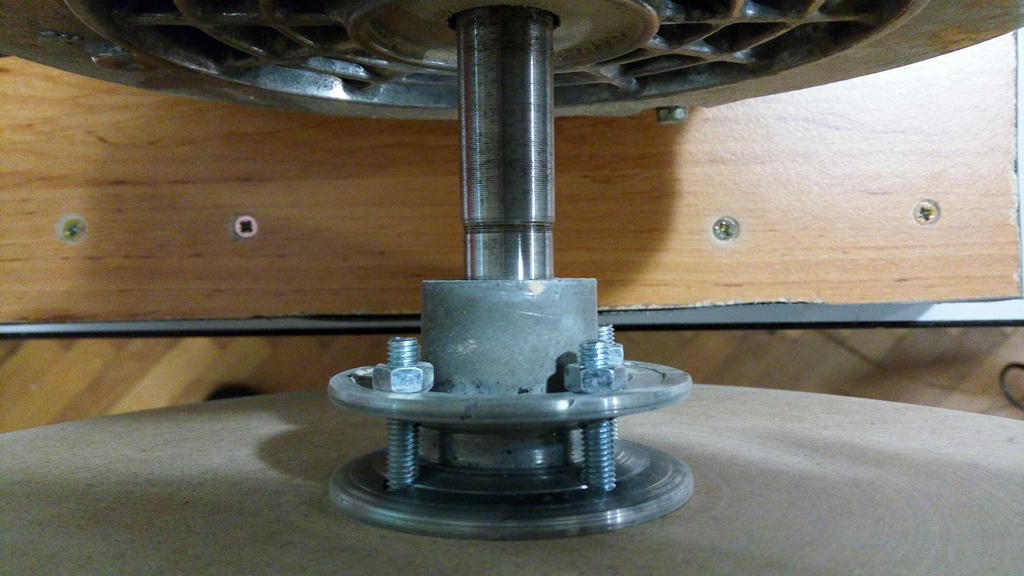

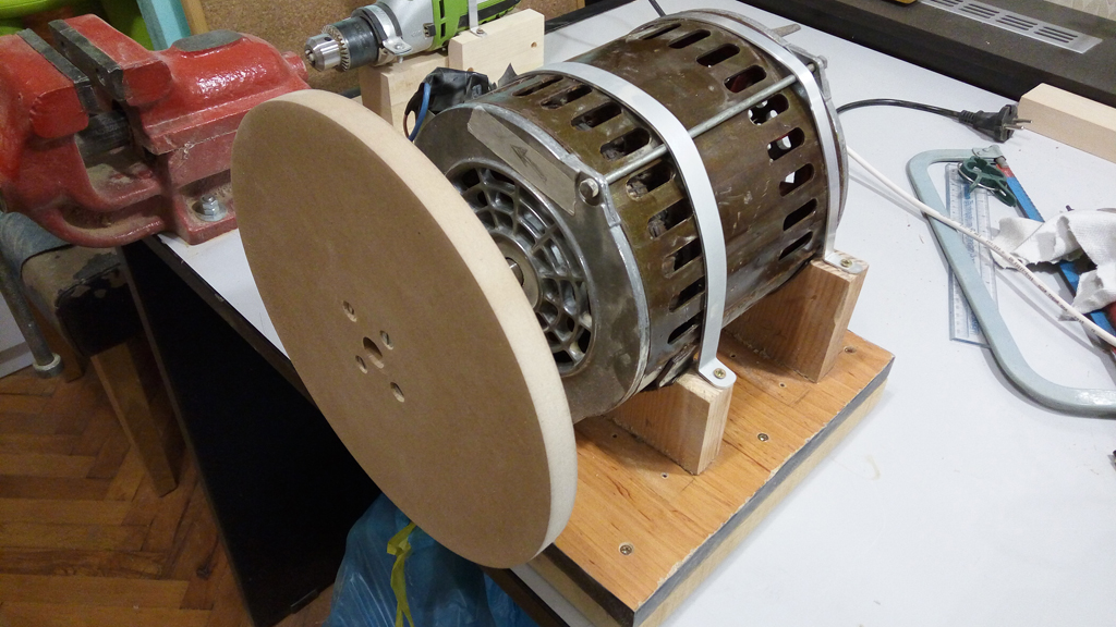

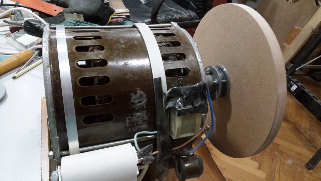

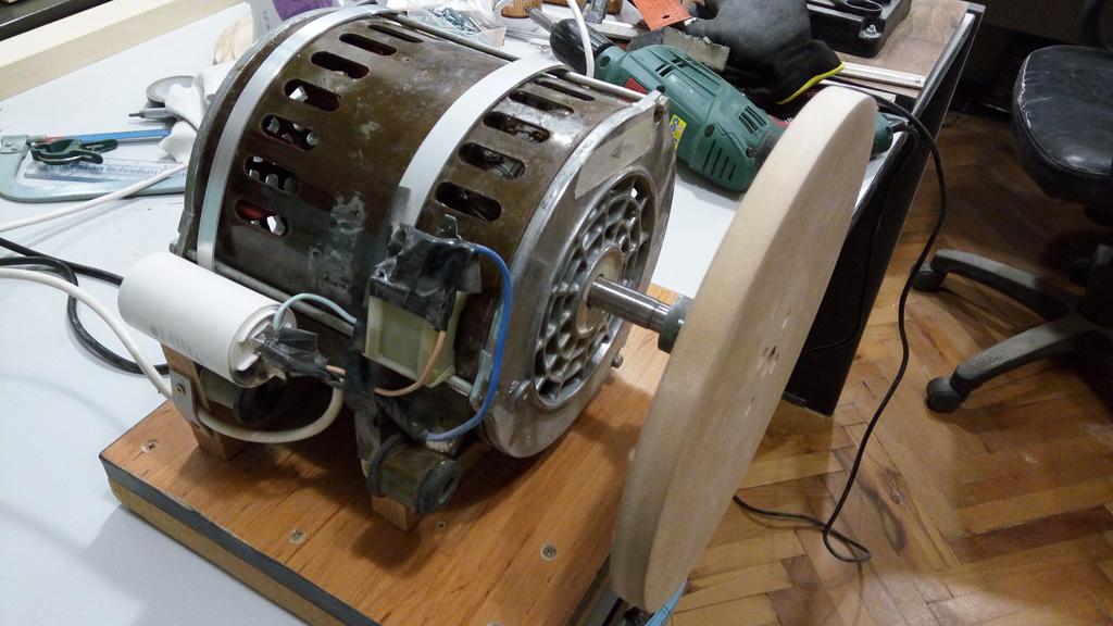

Искам да покажа челния шлайф, който си направих от мотор за пералня Татрамат.
Взех го от ОЛХ за 20на лв, занесох го на специалист да го замери, за да каже какъв конензатор да му сложа, както и да ми обясни кой кабел къде се включва.
Двигателя е доста мощен и бърз, като в същото време е доста тих.
Диска е от МДФ, тъй като опитите ми със шперплат, масивно дърво и ПДЧ се провалиха :)
Надявам се да съм бил полезен:

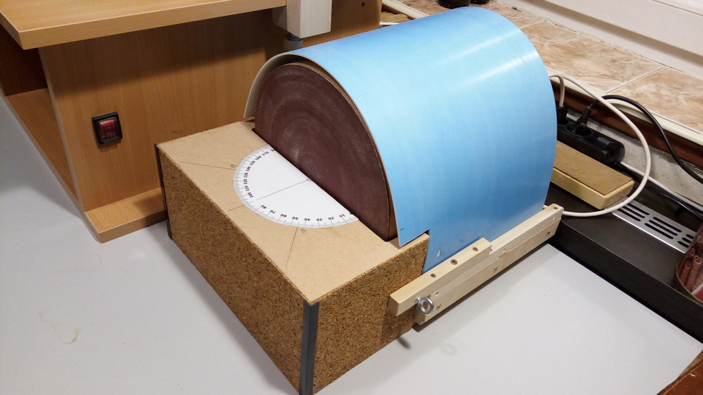

Lisko - майстор
Направо е заспал!
Диаметъра стандартен ли е или сам ще си режеш шкурките?
Хареса ми също и кожухчето отгоре и корковата облицовка.
Някаква форма на лак върху "масичката" може да предпази
хартията от изтъркване, да не се налага да я сменяш много често?
Честито!
moarein - специалист
пет яну 31, 2020 11:04 pmLisko написа:
Направо е заспал!
Честито!
Благодаря.
Диаметъра е 23см някъде, сам си режа шкурката.
Кожуха отгоре 2мм коматекс, което ми остана от предишен проект.
Масичката е лакирана, ама не личи на снмката :)

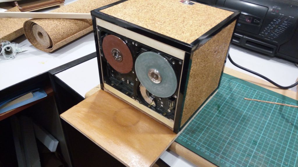

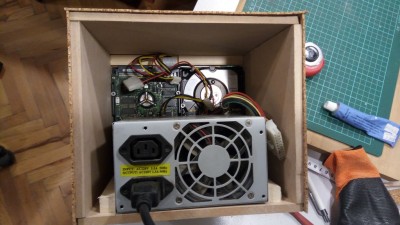

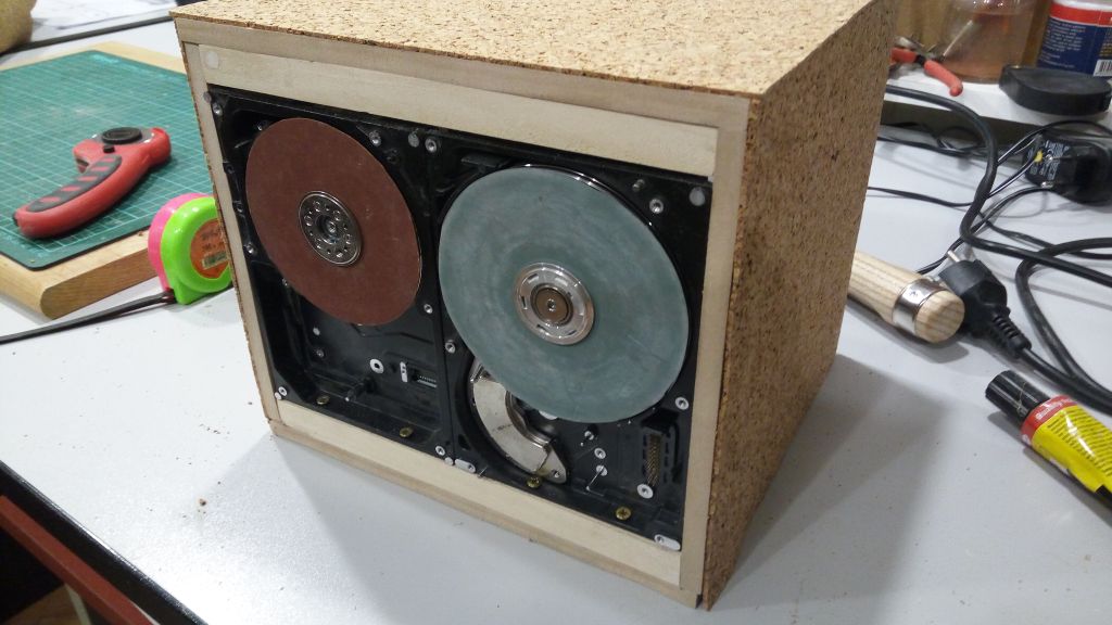

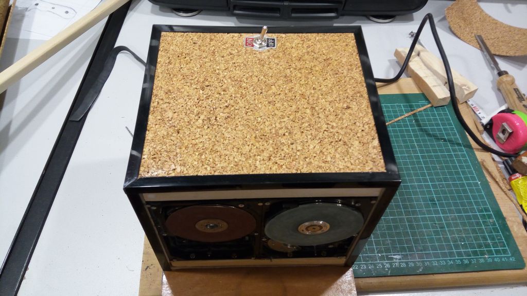

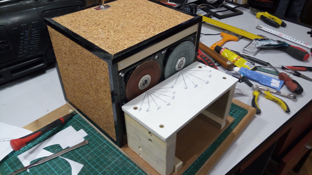

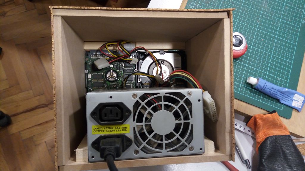

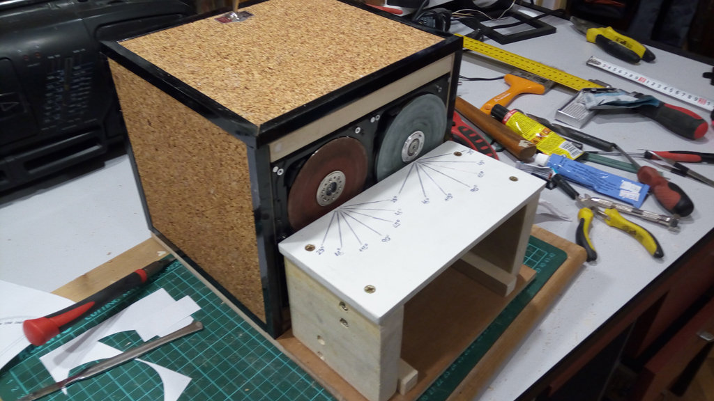

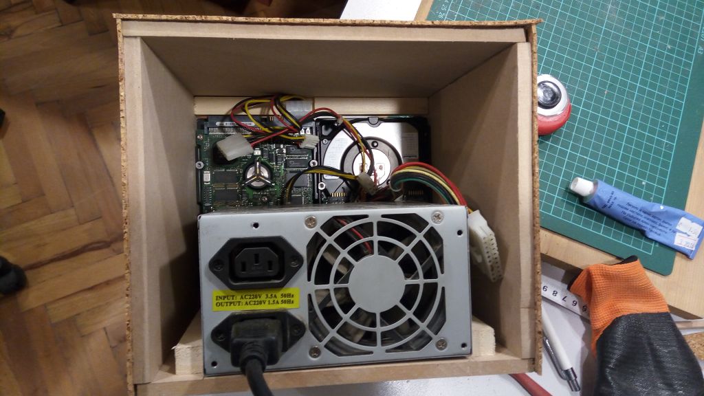

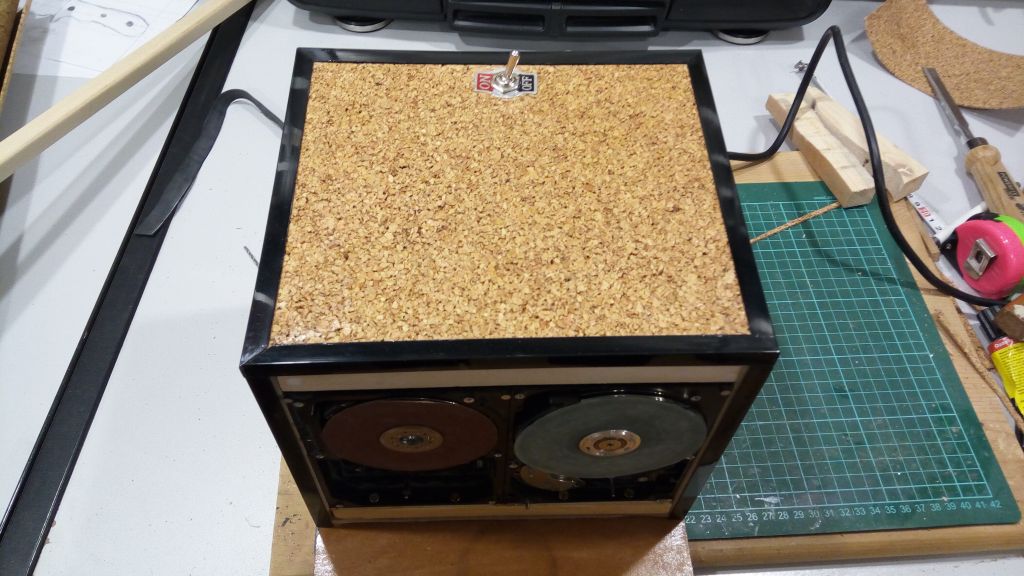

Ще ви покажа и друг челен шлайф, който може да изработите с подръчни материали и минимум средства.
Това са два стари хард диска, вързни към старо комп. захранване.
Хардовете са леко модифицирани - в смисъл махнах четеца на дисковете, а от самите дискове оставих само 1.
Използвах два харда, за да имам два вида шкурка - едра и финна.
При желание разбира се може да с енавържат и повече хардове, но имайте предвид, че се въртят и двата.
Като мощност - слабички са, но за дребни неща са екстра. Колко дребни неща - ами, без проблем може да запили профил липа 15х15мм на 45 градуса.
Оборотите са около 7000 - зависи от харда.

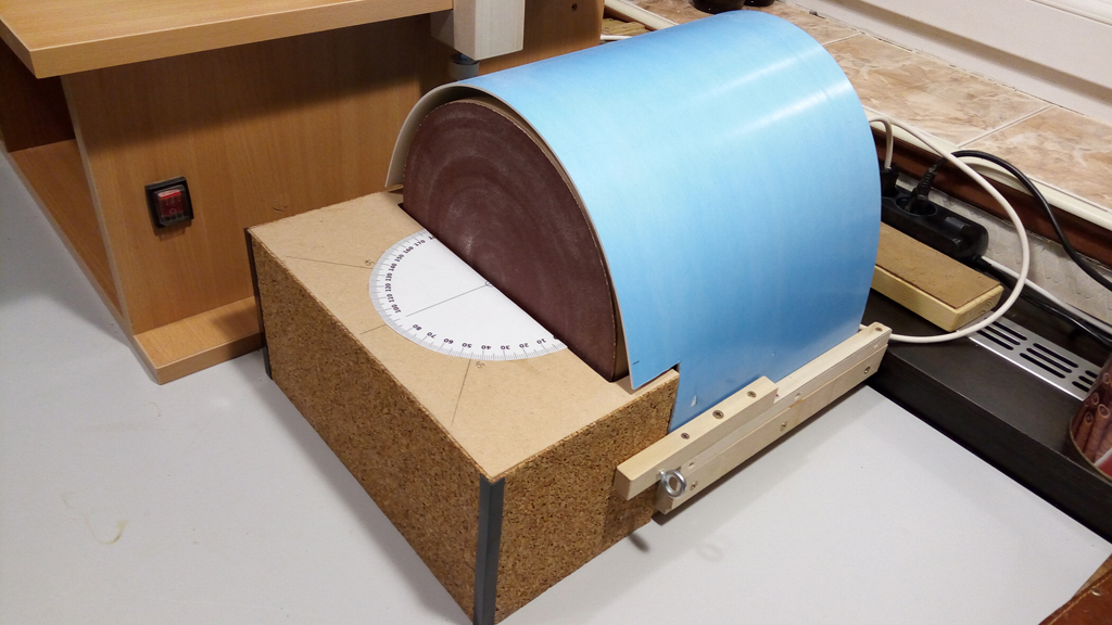

Lisko - майстор
Харда съм го показвал преди 4 години, но не помня дали съм показвал портативната версия - с батерия. Шкурката ми е 180.
