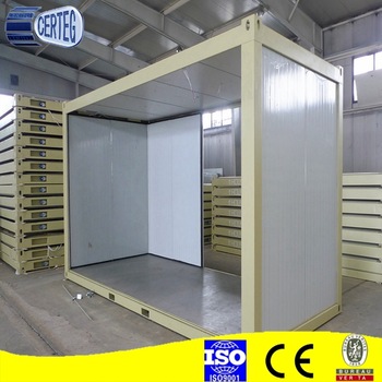

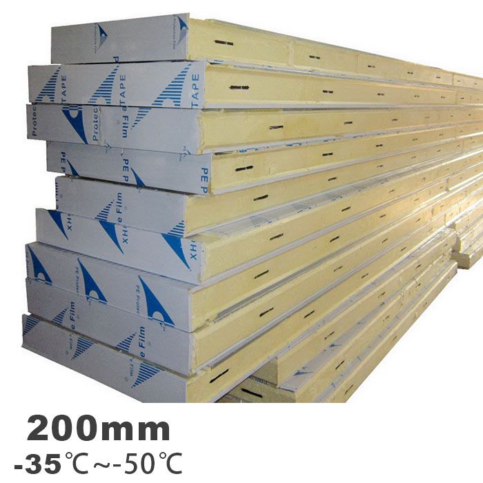

Стените ги правят с термопанели, по ъглите слагат специални профили с които се заоблят за да може да се мие.

Благ0даря за отговора. Няма да се влиза с палетна количка, а ще внасят стоките на ръка. Ще има 4 броя стилажи и каси със стока на пода. Относно термопалетите за стените, къде мога да видя и да добия информация?
