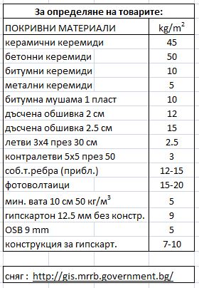

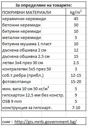

1. Първа стъпка - определяне товара върху покрива:
В първата таблица съм дал най-често използваните покривни материали.
Сумирате всички натоварвания и получавате тегло за кв.м.
Полученото число се умножава с коефициент, отчитащ наклона -
от малката таблица. Накрая се добавя товарът от сняг според картата.

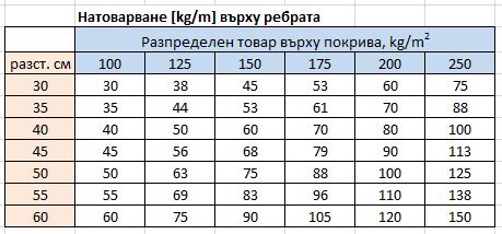

2. Получения товар закръгляваме нагоре и влизаме във втората
таблица, избираме разстояние между ребрата и получаваме
линеен товар върху едно ребро. Тази таблица умножава получения
товар по разстоянието между ребрата.

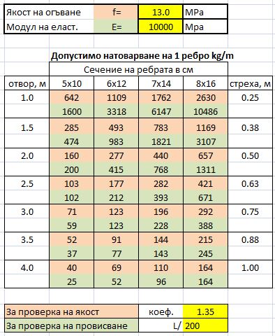

3. С полученото число влизаме в третата таблица. Гледаме реда на
приетото подпорно разстояние (отвор) между ребрата. Полученото
от втората таблица число не трябва да е по-голямо от всяко от
числата в таблица 3. Реброто в съответната колонка е подходящо.
Поглеждаме и максималната стреха, тя е 1/4 от съответния отвор.
Задал съм кофражен чамов материал и разумни ограничения.
Пример:
За някакъв покрив имам:
Керамични керемиди (45 кг), 2 см обшивка (2.5 кг) , летви и контралетви (5.5 кг) и 12 кг самите ребра.
Общо 74,5 кг, умножено по 1.05 за наклон 33% - 78 кг. Добавям 120 кг сняг - закръглявам на 200 кг.
При стъпка на ребрата 50 см получих 100 кг/м върху ребро.
Имам 3 м разстояние между столиците - във втората колонка числата 123 и 123 са по-големи от
100 кг, значи ребра 6х12 са адекватни.

В първата таблица не видях термопанели.
Тези твоите прословути термопанели нямат ли си характеристики като кг на панел с известна площ или кг на квадратен метър кога ги купи?
И правиш ли си сметка, че има разлика от термопанел до термопанел при различни фирми?
Или търсиш универсален термопанел. :-D
Браво на Руди, че си е направил труда да даде приблизителни характеристики на най-често ползваните материали за покрив!

Аз, като гледам дереджето на дървения материал бих намалил тези 13MPa, но истината е че няма значение, защото в преобладаващите случаи определящо е провисването.
Руди разчупи традиционното форумно поведение, като даде ясен начин за определяне сечението на ребрата и заслужава подобаващо уважение за принос към развитието на раздел строителство- една моя отколешна идея. =D> :prayer: =D>
Руди - майстор
Числата на жълт фон са с възможности за избор.
- По-голяма якост увеличава носещата способност;
- По-голям коефициент на сигурност намалява носещата способност;
- По-голям Е-модул увеличава товара за гранично провисване;
- По-голямо допустимо провисване (1/150 е по-голямо от 1/200) също увеличава
Всички тези числа влияят пропорционално. Например:
Примерно ако работим със слепена дървесина GL24h с якост на опън 16.5 МРа,
можем да увеличим носещата способност със отношението 16.5/13=1.27 пъти. (червен ред)
В случай, че коефициент на сигурност 1,35 е малко и 1,50 ни се струва по-подходящ,
товарът, който определя носимоспособността ще намалее 1,35/1,50=0.9 пъти. (червен ред)
И ако тази слепена дървесина има Е модул 11600 MPa, допустимото натоварване
за провисване може да се увеличи с 11600/10000=1.16 пъти. (зелен ред)
Ако решим вместо L/200 да допуснем по-голямо провисване L/150,
допустимия товар ще стане (1/150):(1/200)=1.33 пъти по-голям. (зелен ред)
