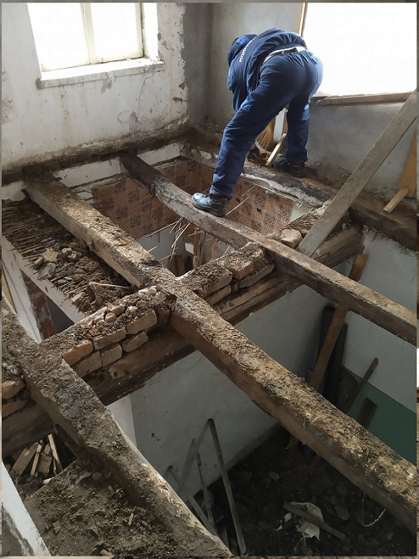

Здравейте, пускам тази тема, тъй като ще имам нужда от вашата помощ.

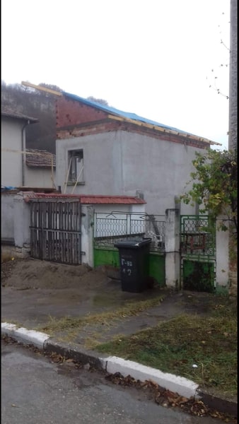

Малко предистория - миналата година със съпругата ми решихме да ремонтираме наследствената ѝ къща, която беше необитаема от около 20 години. Наехме бригада с опит по препоръка - майстори, които работели из цялата страна и имали опит в цялостните ремонти от- до. Оказаха са големи мошеници, които ни завлякоха с немалка сума пари. Оставиха къщата 6 месеца без покрив, след като събориха половината втори етаж.
В крайна сметка след много разправии се отървахме от тях и наехме друг майстор в края на декември, който поне да довърши покрива, за да не се съсипе всичко.
Заради многото изхабени нерви и средства, повече не искам да ангажирам никакви майстори и съм решил бавно и полека да си довърша ремонта сам, пък когато стане.

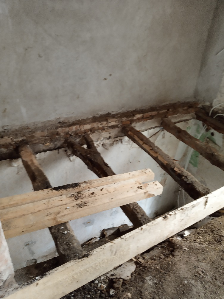

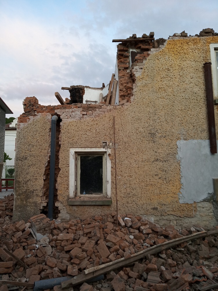

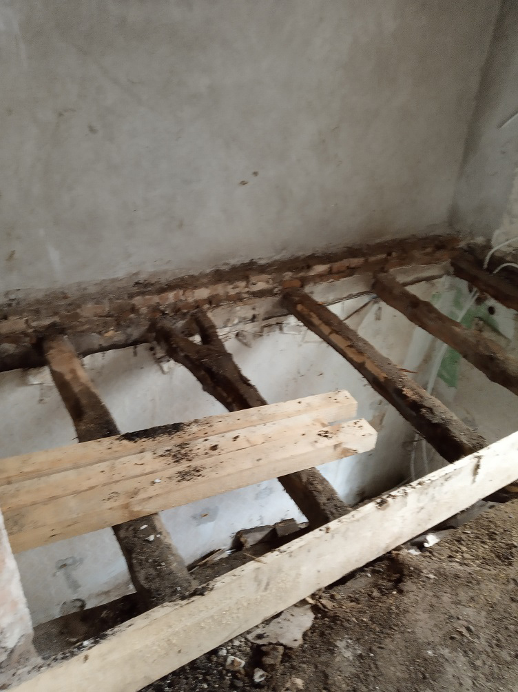

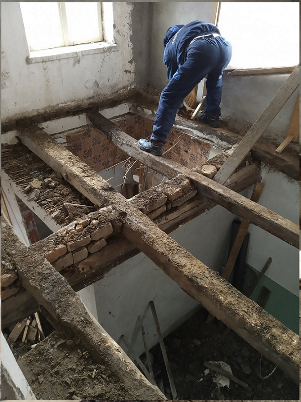

С помощта на тъста, шурека и баща ми махнахме намокреното и вече изгнило дюшеме между етажите, както и насипаните сгур и кал. В момента, както се вижда на снимките, останаха само гредите между етажите. Планирам да наредя напречни греди, върху които да сложа два слоя OSB по 11мм. Имам няколко въпроса относно тази конструкция:
1. Колко дебели греди да сложа - 10х10 или 8х10 ок ли са, или може и по-тънки? Двете стаи са малки с приблизителни размери 3х3.5м.
2. На какво разстояние да ги наредя - 50 см или по-гъсто?
3. Как да захвана новите греди към старите - директно с винтове или с ъглови планки?
Старите греди не са много равни и най-верояно ще се наложи подлагане на места или леко издялкване.

Сега и преди:

1. Ако целта е да се намали разстоянието между гредите: 10/8 или 10/5.
2. Разстоянието, аз бих го направил, както ще дойде по-малко рязането на осб листите, т.е. при 120, бих го направил през 40 см осово. Това ще намали и пружинирането. Бих сложил и междинни напречни гредички, където се срещат челата на 2 листа по късата страна - ще намали вибрациите.
3. По Ваш избор - планките са опционални, само биха оскъпили.
ПП. Бих запенил също и малките пролуки в точките на контакт между гредите, където би имало скърцане.

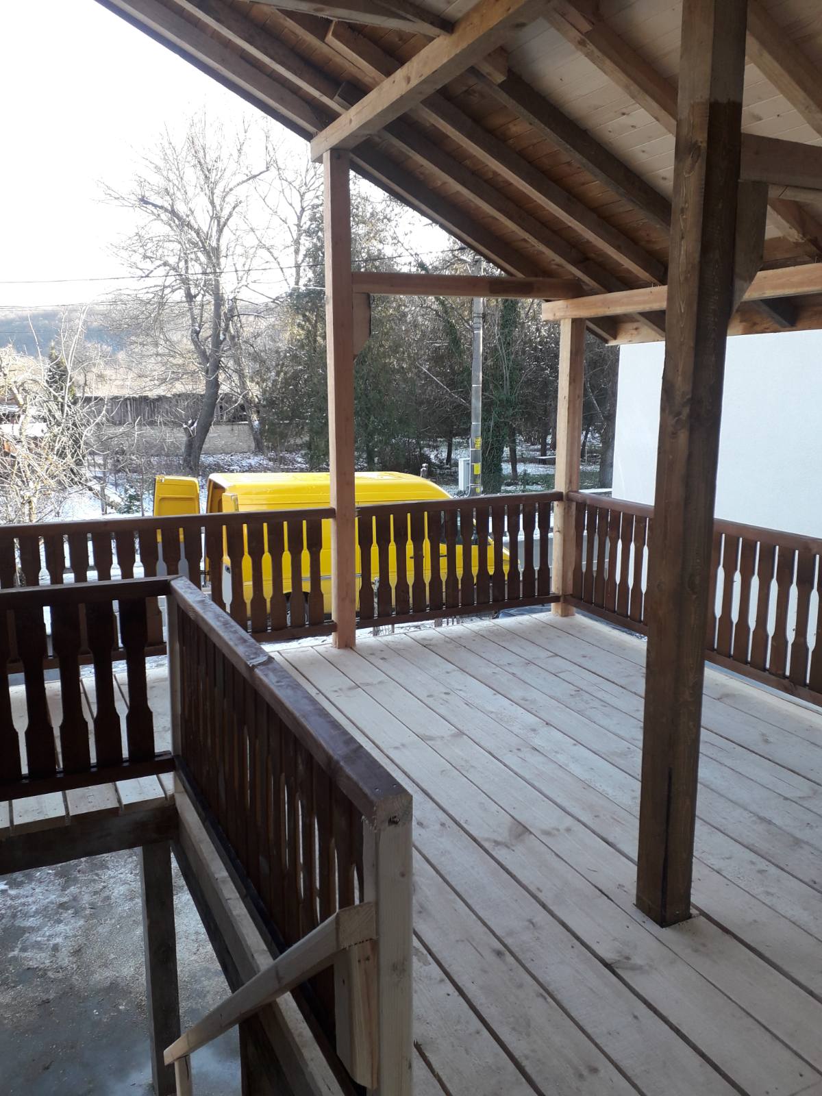

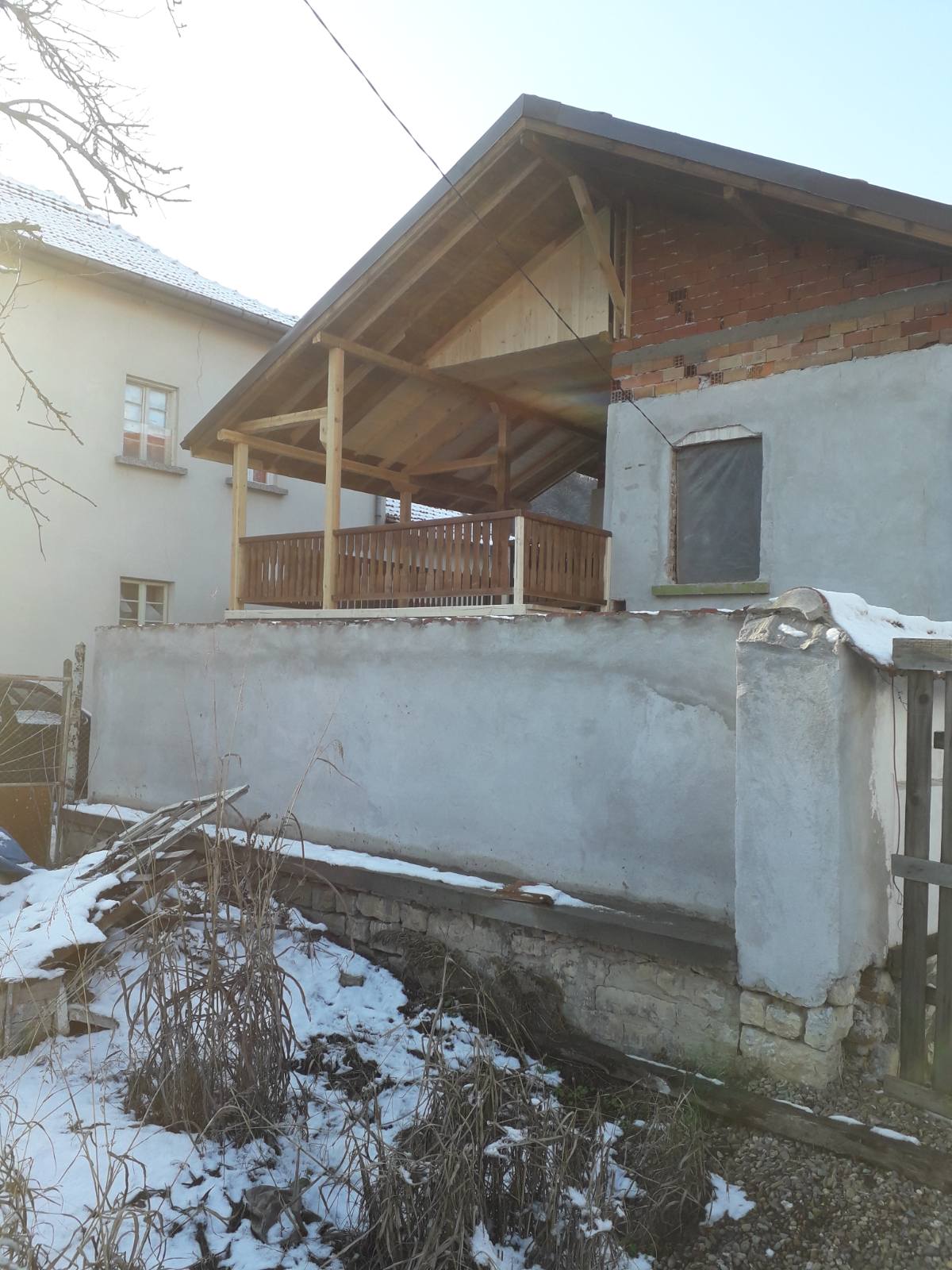

Не се виждат антисеизмични елементи. Кое държи къщата с-щу хоризонтална сила?
Да речем, че една от дървените колони на верандата е натоварена вертикално със скромните 500кг. При такова изпълнение на конструктивните елементи е напълно възможно 40% от тази вертикална сила да се трансформира в хоризонтална т.е. 200кг. Като съберем тези числа за всички дървени колони и носещи стени, има вероятност ситуацията да стане опасна.
Казаното по-горе е по протокол и съм длъжен да го напиша тук.

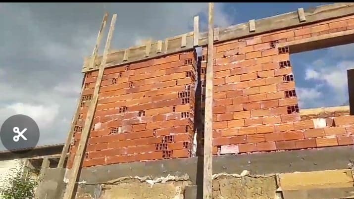

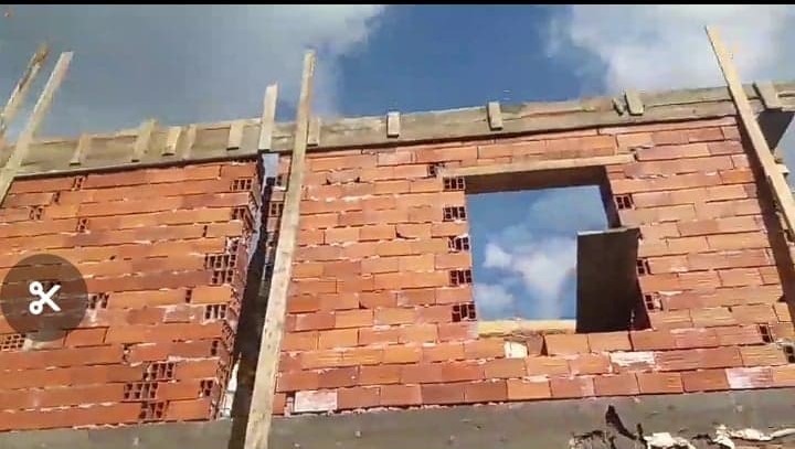

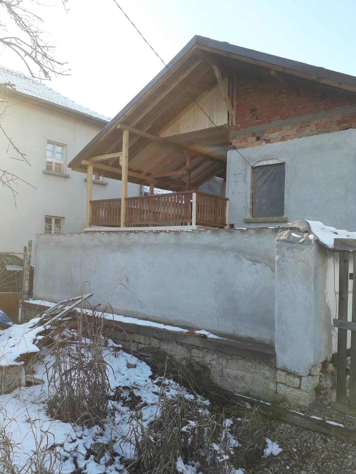

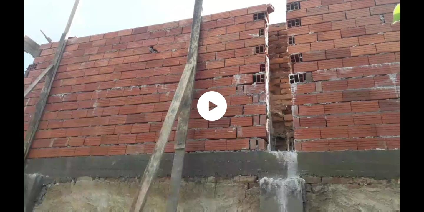

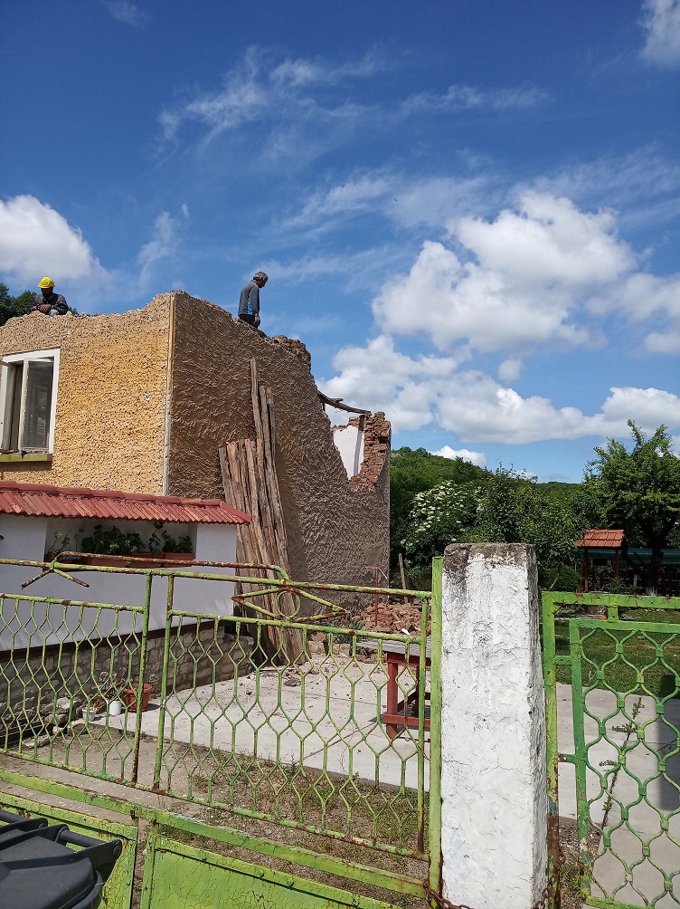

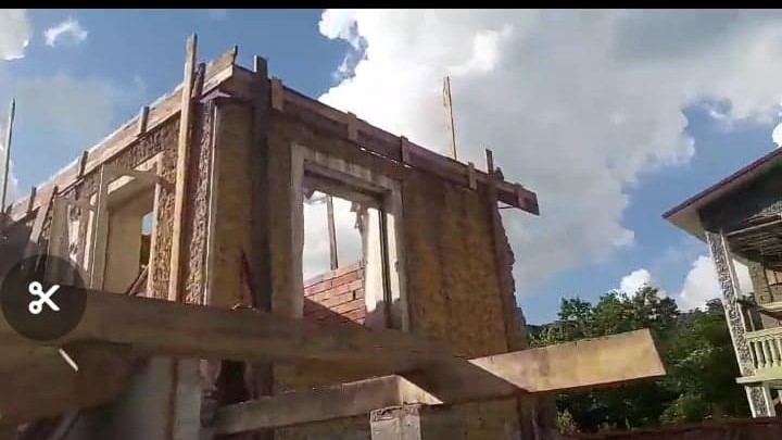

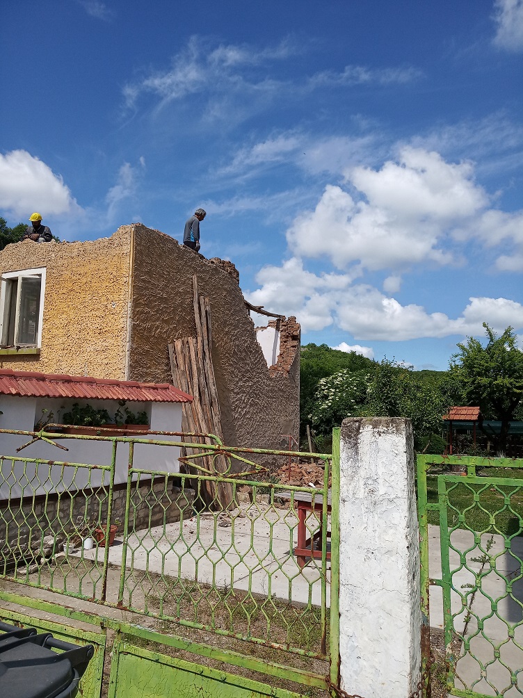

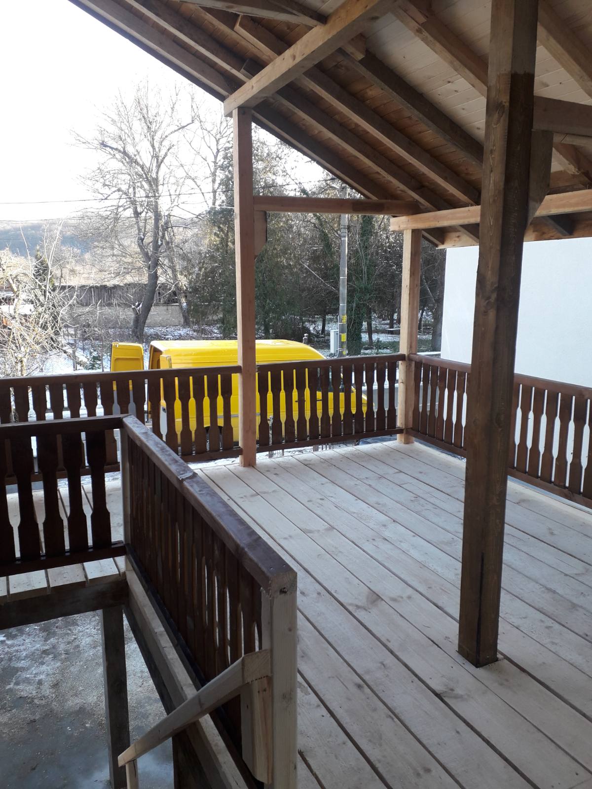

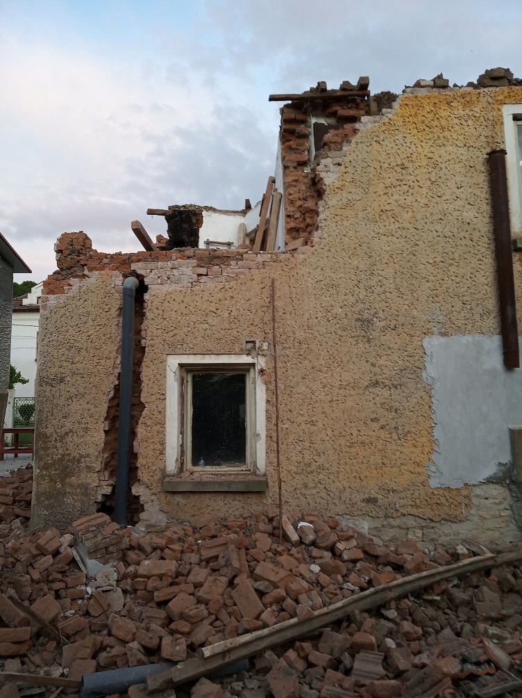

Направих няколко скрийншота от клипчетата, които имам от времето на възстановяване на съборените стени. На двете стени, които бяха съборени над ниво първи етаж бяха отлети 6 колони със стъпки. Дали наистина има стъпки или не, каква арматурана е положена, на колко често са биглите - не зная. Колоните бяха частично вкопани в стените, частично външни. Над тях отляха пояс, който стъпва и върху зида - дали е правилно или не - също не мога да кажа. От този пояс тръгват 3 ъглови колони, както и още 2 между тях, които съвпадат с вътрешните преградни стени. На ниво втори етаж цялата къща има стоманобетонен пояс, който е отлят и над вътрешните стени. Каква арматура е сложена и дали изобщо е сложена - не мога да кажа. Надзидът, на който стъпва покривът, трябваше също да бъде обхванат от пояс, за който аз настоявах да бъде вързан с колоните. Не го направиха, въпреки че няколко пъти ми увериха, че така ще бъде изпълнен. Отделно този последен "пояс" не е пояс, тъй като на всяка стена е отлят на различно ниво.
Къщата е близо до Плевен, а аз живея в София. Всичко беше правено на доверие. И да - доверчив човек съм, който разчита на честността на хората, заради което си патя.
От вотрият майстор като цяло съм доволен - човекът се ангажира в средата на декември да ми довърши покрива, верандата и стъпалата към нея. Той направи хоризонталните спънки на верандата, които свързват вертикалните греди помежду им и към къщата. Преди това нищо не беще спънато хоризонтално.

BLUEPUPIL - майстор
чет апр 02, 2020 1:25 pmbat_zdravko написа:

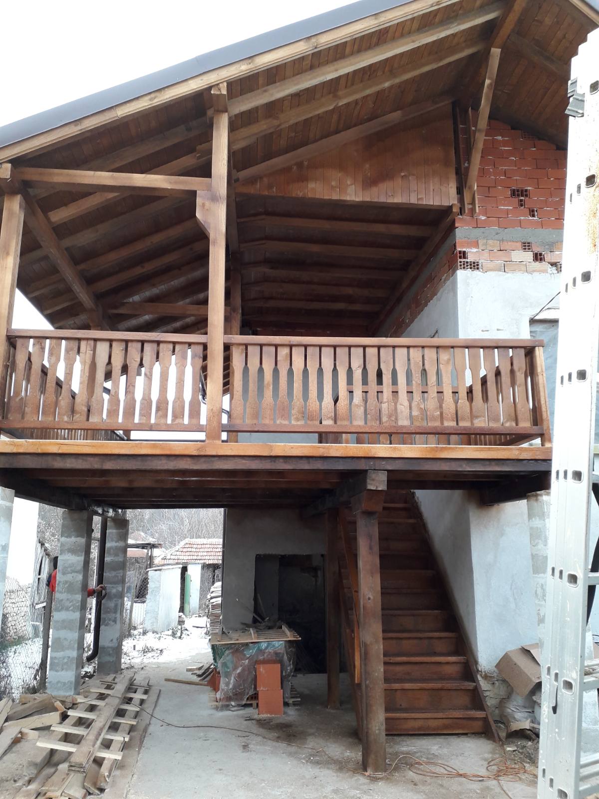

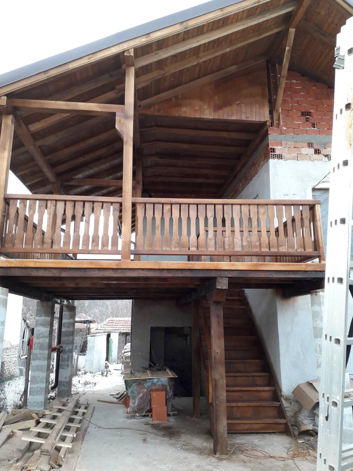

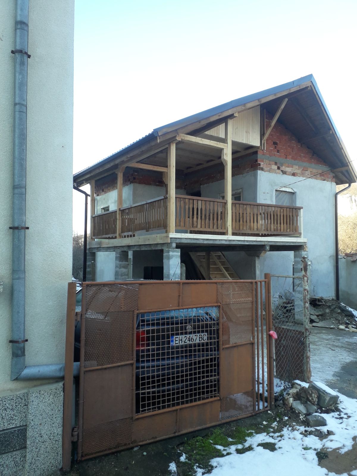

Ще трябват и дървени диагонали, може и леки стоманени профили.
Колоните под верандата в коминните или колонните тела, колко е „чистото“ им напречно сечение?
bat_zdravko - специалист

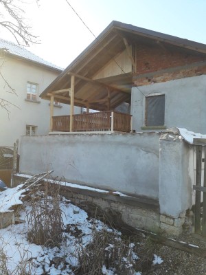

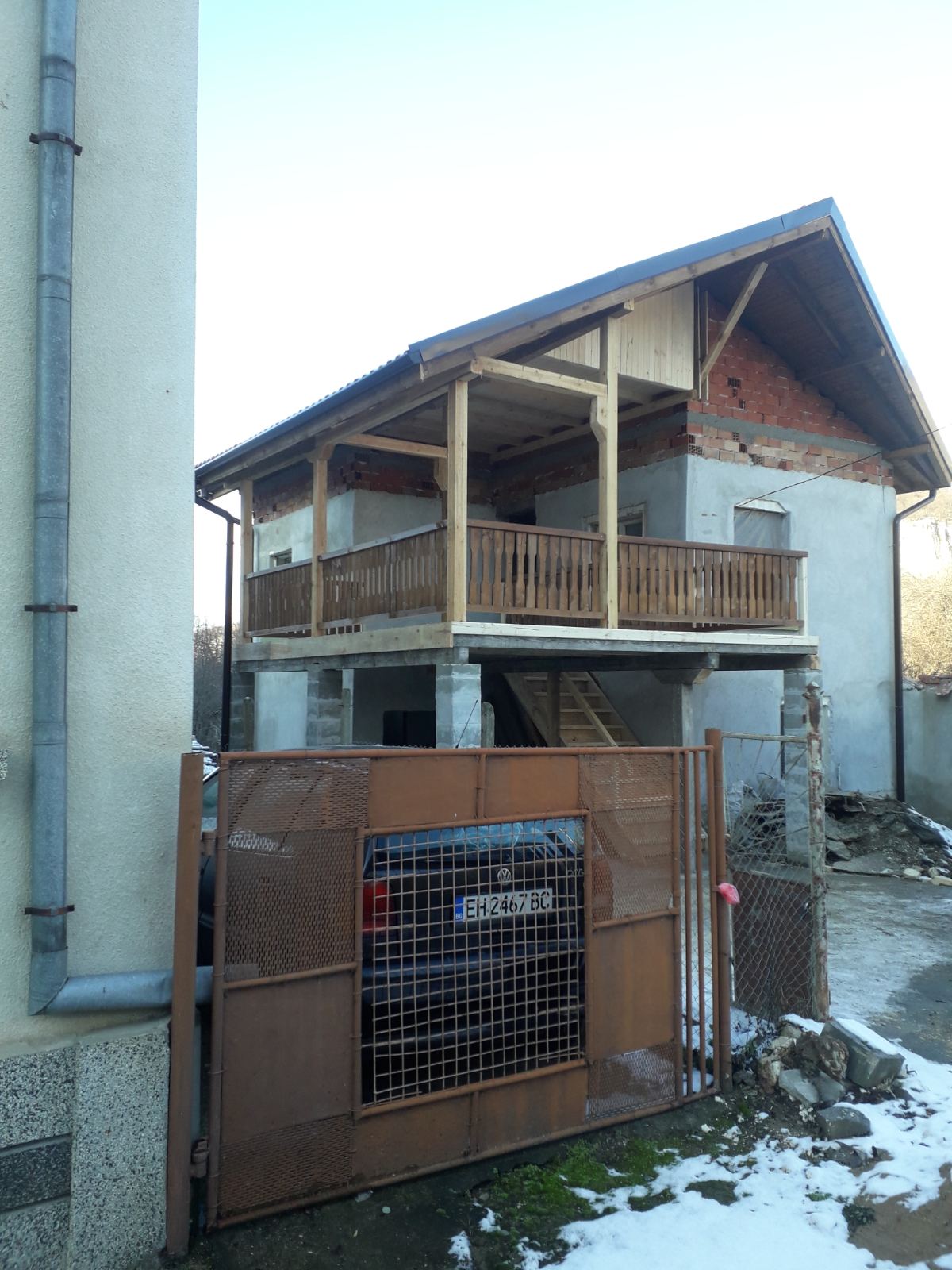

Външният размер на бетонните тела мисля че е 25 см. Всяка от четирите такива колони има излята стъпка около 80х80 см. За тях съм сигурен, понеже ги изливаха един от уикендите в началото и бях там. Вътре имат арматура, която бяха ползвали от асмалъка - заварени арматурни железа фи 20 (2 см диаметър). За вътрешния размер на блокчетата какъв е не мога да кажа. Носещите греди на верандата са 16х16.
За диагоналните подпори имам едно питане - да се сложат на дългата страна, която е успоредна на стълбището, или на вече сложните хоризонтални спънки на челната страна?
Качвам още малко снимки от изграждането на верандата.
