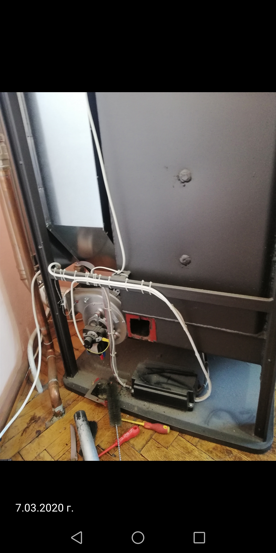

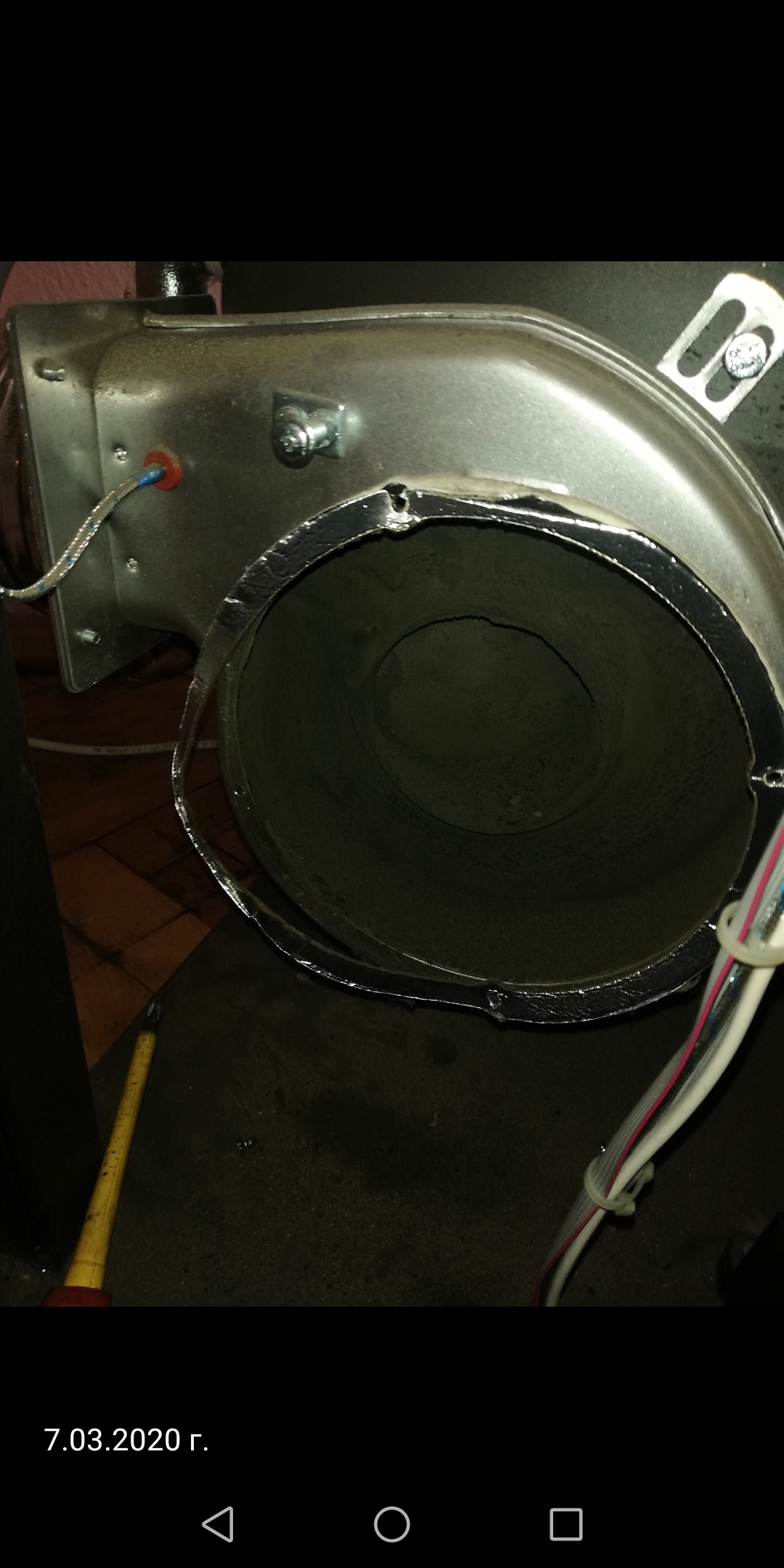

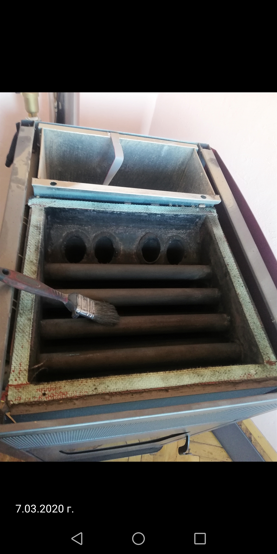

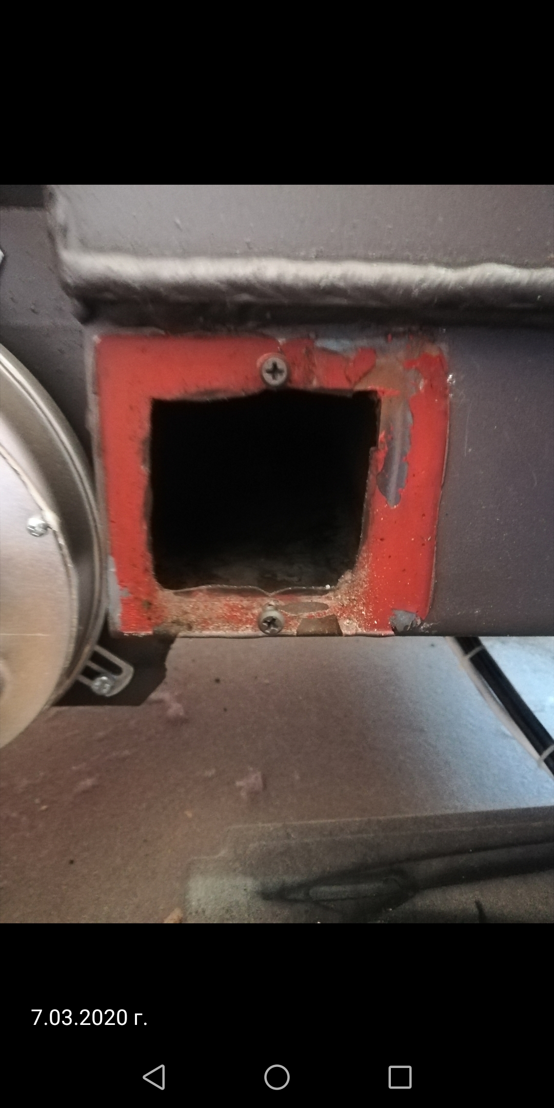

Сваля се горния капак има 4 болта, под него има друг капак пак на 4 болта, почиства се и после се отваря от долу квадратните отвори те са от ляво и от дясно, ако имате въпроси тел ми е 0884446682 - Кирил
