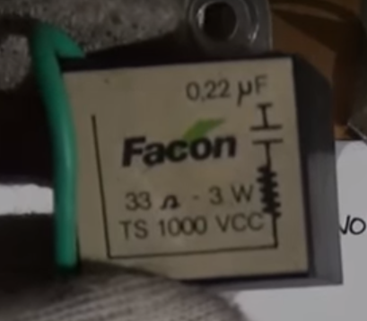

Проблема е че не мога да открия този компонент :
SNUBBER 33 ohm 0,22uF
Моля посочете от къде мога да го закупя, както и негов заместител или нещо подобно което да свърши работа.

Кондензатора не е ли по-добре да е поне на 400V?
Димера според мен е излишен. Едва ли ще устиска дълго време.
Кондензатора колкото по-високоволтов, толкова по-добре.
Даже не е необходимо да се купува. В разглобената микровълнова има кондензатор дето може да се използва.
Тези кондензатори са около 1 микрофарад в зависимост от печката.
Само трябва да му се добави резистор 22-33 ома 5 вата.
Без този SNUBBER димера ще "излети" много бързо тъй като тези димери са предназначени за активен товар.

пон мар 09, 2020 9:47 amgogo7777 написа:
Кондензаторът е специален и е точно за тази работа - клас X2.

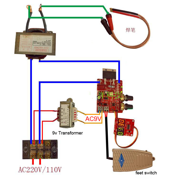

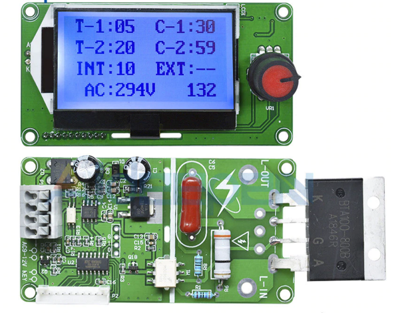

Благодаря за бързите отговори. Апарата ще изглежда по друг начин, за да може, да точкова батерии. Ще има вентилатор и друго рамо. Гледах ги китайските платки, но не разбрах освен батерии ще може ли да заваря по-дебели елементи. И колко е максималното време за заварка при тях. Харесах си тази платка(посочил съм е в прикаченият файл).

Ами то времето си е написано в описанието - от 1 до 99 цикъла по 20mS или максимума е 2 секунди.
При настройка на 50 цикъла времето е 1 секунда.
В отзивите отдолу един е написал че е заварил (има и снимка) две ламарини по 0,5мм което е достатъчно.
