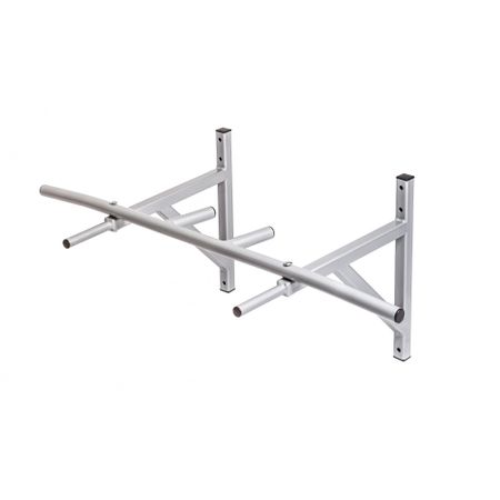

Поради всеобщата карантина децата не ходят на фитнес и ме питат дали може да се монтира един такъв лост на балкона.
"Децата"са големи и вече имат деца. :lol:
Та най подходящата стена е към комшиите но е итонг+гипсокартон.
Може би 10см.дебелина.
Другата стена не я знаем с какво е,но без това там е неудобно,защото няма да може да се отваря вратата.
Ако беше бетон ясно.
Може би трябва да се хване горе в плочата и после в итонга,колкото да не се клати.
Някакви идеи?
Благодаря.
В плочата хващаш. Няма да се клати, недей в стената. Мен мей страх от високото...... Да не се "изхвърлят". Та бих монтирала вътре.
В касата на вратата? Над касата?
шоп - майстор
Огледай снимки на такива лостове в нета. Има ъглови, фиксират се в плочата и използват стената само за опора.
И аз в момента правя фитнес уреди на сина :-D
Изобщо, до стена не е никак удобно. Я си представете какво правехте на шведска стена... Набирането си иска пространство
