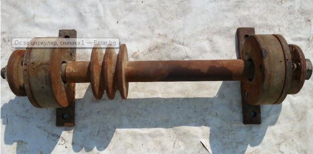

Здравейте, на сели изрових един стар циркуляр със ей такава ОС Изображение . Проблема е че ножът е много захабен. На повече от 30 години е и дядо ми каза, че с него са нарязани над над 600 кубика дърва. Попитах на едно две места за заточване, но видимо зъбите са много захабени и на места направо деформирани. Казаха че няма смисъл да се заточва. Не мога да намеря нож с подходящ централен отвор. Сегашният нож е с външен диаметър 310mm, вътрешен 50mm. Има и шайба с външен диаметър 50mm и вътрешен 24.1mm. На самата ос има набита втулка. Много странна работа. Но пък така е работило 30 години. Намерих дискове с вътрешен диаметър 30mm. Въпроса ми е мога ли да използвам шайба с външен диаметър 30mm и вътрешен 24,1mm или ще е с твърде малка периферия ?

Намери стругар и си поръчай ! Иначе е опасно ! :|

И аз така мислих да направя. Но ме притеснява, че шайбата ще е с малка площ. 24.1mm отвор и диаметър 30mm. Или това няма да е проблем.

Няма такава опасност. Има тaкива фабрични 30х1". Воала.

Ок. Ще отида направо на стругар. Имам на близо до нас. Благодаря.
