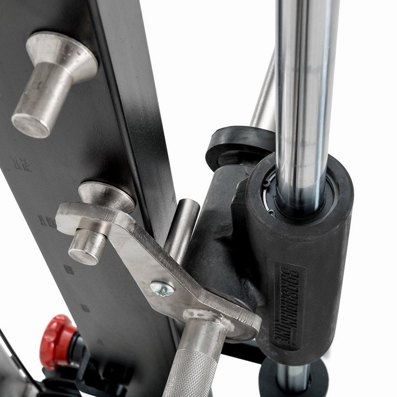

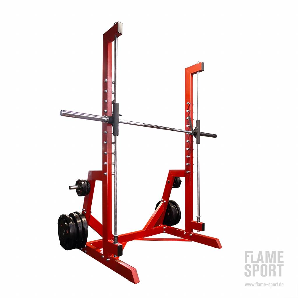

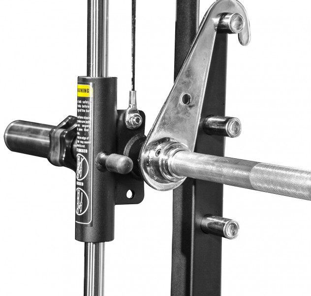

Фитнеса е затворен от 1 месец, пък и много време отива за него. Та ми хрумна да Ви питам, дали няма да може да си спретна една домашна Смит машина?
Имам стабилна рамка. Остават линейните лагери и направляващите пръти. Които може да се вземат от тук:
https://www.exoror.com/KBA.htm
https://www.exoror.com/S.htm
Не ми трябва оригиналното заключване. Ще ползвам
ограничители.
Тук има КАЛИБРОВАНИ КРЪГОВЕ - КОНСТРУКЦИОННА СТОМАНА - С45
http://www.metal-m.bg/productdetails.aspx?id=5
Няма ли да може да ползвам тях?
Мисля, че Ф20 ще стигнат за 2х50=100кг.
Ако имате предложения, мнения и пр. давайте ги тук.
Christo - майстор
Тези от линковете, които си дал не ги познавам. Пиша принципно. Нормалните кръгли направляващи се правят от по-висококачествена стомана от ст45. 40Х или даже още по-хубава, направо лагерна. Прътите калибрована стомана излизат само валцовани и качеството(гладкостта) на повърхнината не е добро. Обикновено декларираният диаметър е в минус няколко стотни, зависи от диаметъра. Направляващите са повърхностно закалени и след това шлифовани до нужния размер. Повърхнината е с огледален блясък. Ако разликата в цената не е потресаваща, не рискувай с калиброваната. Поздрави и успех!
