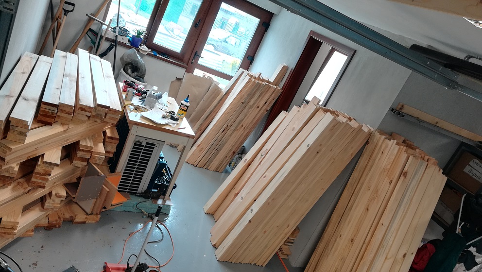

Ще завършвам оградата. Материала е бял бор, съхнал, та пресъхнал. Четиристанно рендосан. Дъските са дебели 2.5см, широки 10см и дълги 130-160см. 500 броя, което определя и избора на сравнително лесен метод за нанасяне, ще монтирам дъските след като са обработени. Цвета трябва да е орех.
Какво е важно за мен:
1. Най-важно е дълготрайността на покритието. Знам, че всичко иска освежаване, но ако има продукт държащ 8г., силно го предпочитам пред този, държащ 5г.
2. На второ място, освежаването след време да не е свързано със шкурене, белене, сваляне на старото покритие, а най-много с почистване. Т.е. лесно освежаване.
3. На трето място е трудността на нанасяне. Много съм доволен от хибридния маслено-алкиден лак на Dufa като краен вид, но много трудно се работи. Трябва с почти суха четка и здраво разнясяне, за да стане равномерно оцветен слой. Ако сложиш малко повече, после или трябва да бършеш, или да доразнасящ като оветрее малко. Та супер вид за мен, но много трудоемък за 500 дъски. И не съм сигурен после за освежаването дали ще иска сваляне на покритие, че ми се струва, че прави един филм отгоре, който ако почне да се люпи става страшно.
Много ми се иска да е нещо, което позволява потапяне (вероятно само масло трябва да е). Или пък поне работа с валяк. Ще направя една ваничка за първите 400-450 дъски и накрая ще доизползвам разтвора за ръчно нанасяне на последните.

Потопи в байц. Потопи в безир. След изсъхване подреди и с валяк или пръскано, с обръщане на 4-тях страни. За трайност ползвай остарели методи ;-) и морално остарели материали ;-)

Помагайте, че материала ме срива психически само като го видя (и тоя легналия също):

ох мамооу Това заслужава да си направиш "бояджийно"
