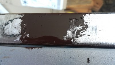

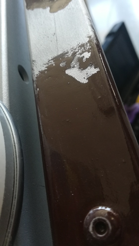

Гледам го едно зърнисто, грапаво и си мисля, че е много добра основа за скъпата ми алкид-уретанова боя (http://www.denicom.bg/antikorozionni-po ... kyton.html ). Боята е амнайсе в едно, така че се ползва и за грунд. Мазнах тестово въру праховото и на едно място където съм го свалил. Ами не е добре, лющи се лесно от праховото, а където е чист метал, боята след белене, оставя кафяви следи (значи има адхезия). Не е съвсем изсъхнала, но като стане това, ще е много по-здраво прилепнала въврху чистия метал. Ето ориентировъчни снимки.
върху праховото:
и на гол метал:
Свалянето на праховото не ми е опция, много са профилите (40бр. по 2.3м), пробвах с горелка - става много бавно и смрадливо, пробвах с ламелен диск, но успях да си прецакам ротора на флекса (слабичък) още на 150см, а уж го пазех.
Сега съм шкурнал праховото със 180 да видим, но ми се струва, че проблема не е в повърхността, а е по-скорто химически.
Какво ще ме посъветвате, профилите ще са за ограда, така че няма да виждат механично усилие, но не ми се ще да ги мажа при такава слаба адхезия...
