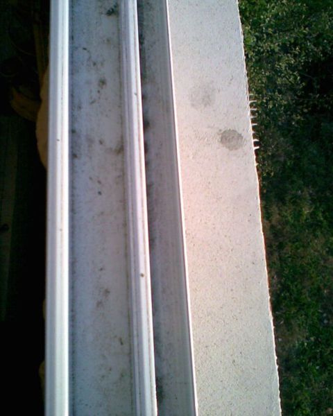

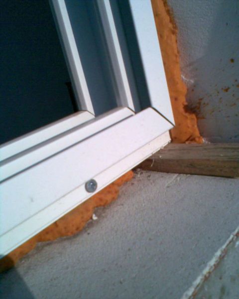

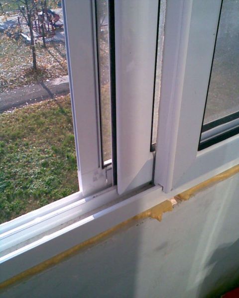

Харалампи - специалист
Плъзгаща с четири крила, два комарника, алуминий, Много съм доволен. Обаче я ползвам като допълнително остъкляване. Основното е с пластмасова. Не знам дали уплътнява ама сутрин се появява конденз. Значи не се вентилира добре терасата.
П.П. Не се връзвайте да вземате плизгаща с две крила. Да оставим на страна че има малко варианти за отваряне, а ми не може да се измие част от прозореца. За да стане трябва да се свали вътешното стъкло, което си е тъпичко.
хм....плъзгаща с комарници??
Къде си я правил? Аз като поръчвах ми казаха, че на плъзгане не става нито комарници, нито щори да се монтират .... :?
Като гледам как е направена комарниците са на отделна лайсна допълнително прикрепена към основния профил. Така че ако вече си сложил дограмата без такива, може би, не гарантирам, но все пак може би ще е възможно, да добавиш и комарник. Май обаче майсторите казаха, че профилите (основния и допълнителния за комарника се режат съвместно. Качвам снимки.
