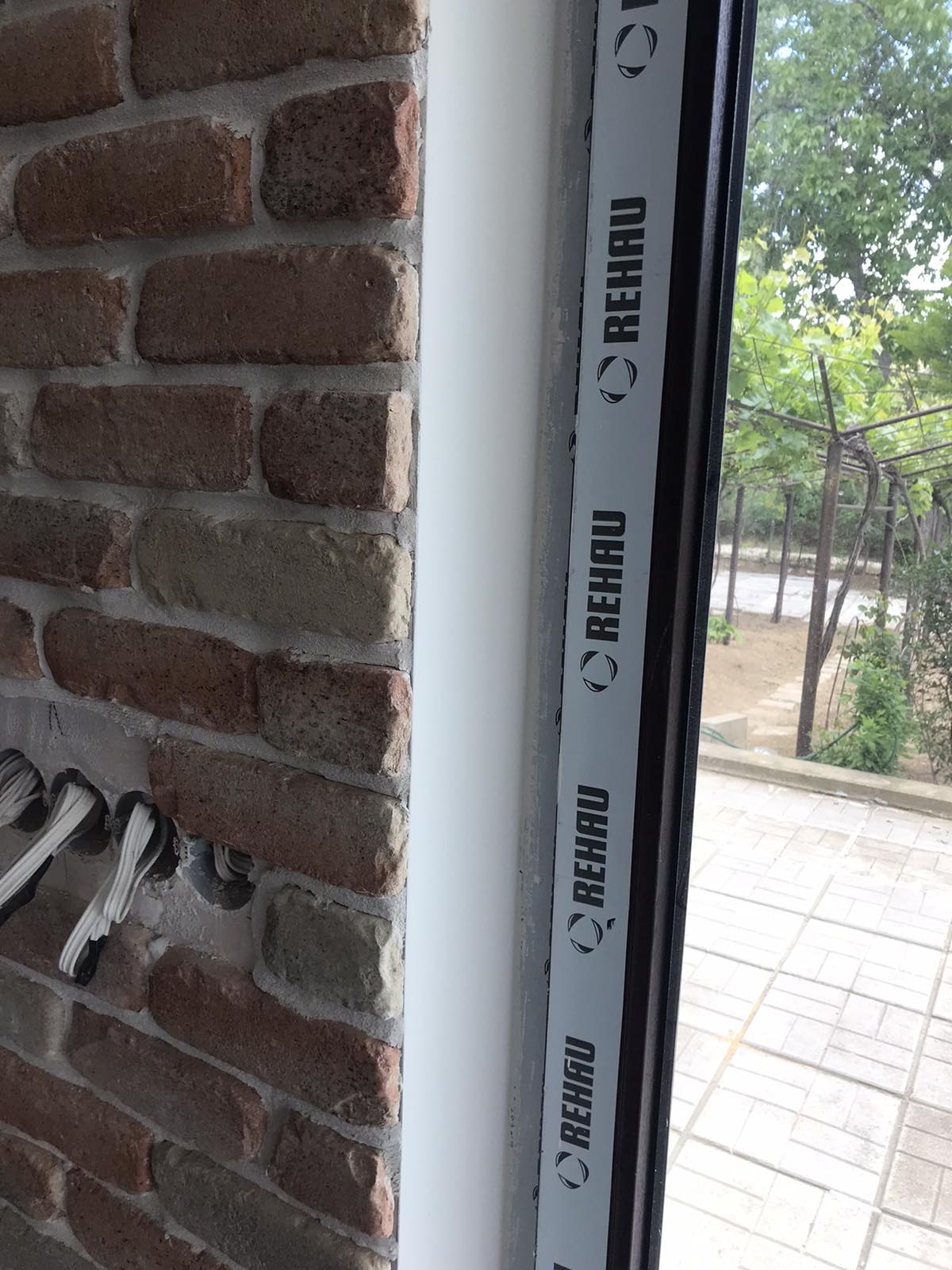

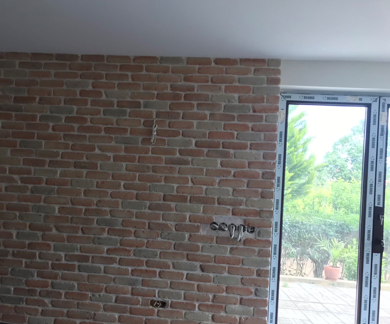

Привет на всички следващи този раздел!

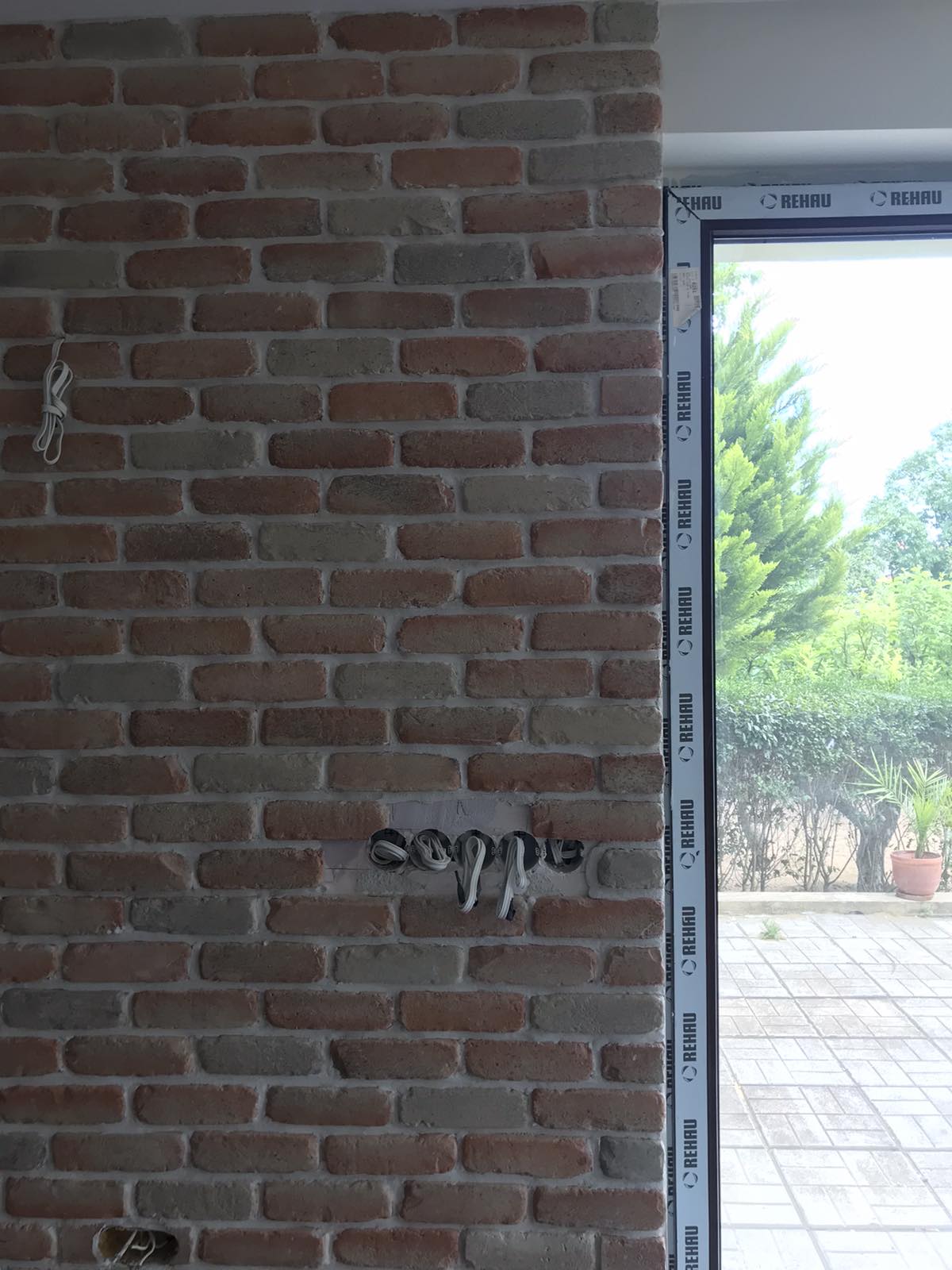

Направихме си тази декоративна стена в хола, но се сблъсках с това как да завърша по възможно най-естетичният вид 5-цата ключове и контактите които са на нея. Това въобще не го помислих, че би било такова предизвикателство. Умишлено не съм довършил стената, но ако за правилното решение това е необходимо няма да е проблем, тухли бол! :)
Ще се радвам на градивна критика и препоръка :)
Хубав ден на всички!

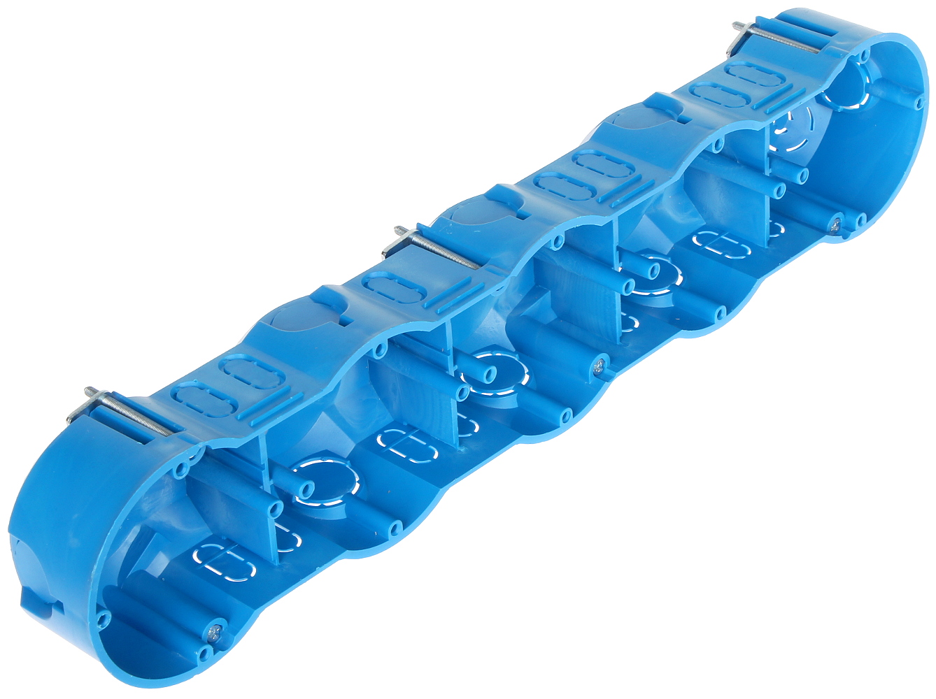

:? Ако си беше отворил темата в раздел "Електротехника" досега да си получил адекватният отговор . Електроинсталацията не е декорация !!!

Не съм сигурен, че разбирам точно какво питаш :?
Добре би било да ги центровате точно в ред на "тухлите". Не е много приятно да ги разкъртите и да ги гипсирате на ново по-нагоре ...
Да изрязвате тухлички с флексчето, да поизкъртите от гипса, така че та ги залепите отпред ... Не мисля, че ще е много по лесно.
А и конзолите, като че ли са по-навътре?
Това са лепени плочки?

:? Ако си беше отворил темата в раздел "Електротехника" досега да си получил адекватният отговор . Електроинсталацията не е декорация !!! конзолни-кутии.jpg028 EMP2459.jpgkp-64_5l_d.jpg

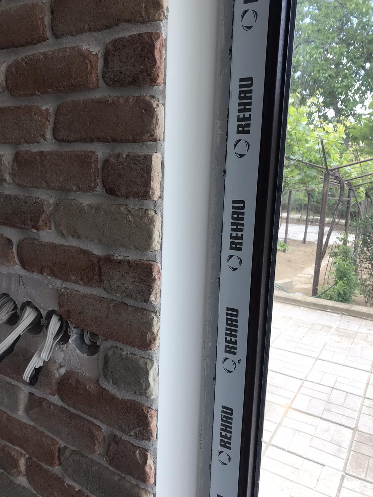

Съжалявам, ако не съм се изразил правилно :(
Тухличките са лепени да, а конзолите са на "0" с основата. Ако се залепят тухличките и върху конзолите, след което бъдат изрязани с бор корона, мисля, че няма да стане добре ако декоративният панел се сложи върху тухличките, тъй като ще се се получи разстояние.
Надявам се да съм успял да обясня дилемата си, ако не пак ще опитам :)

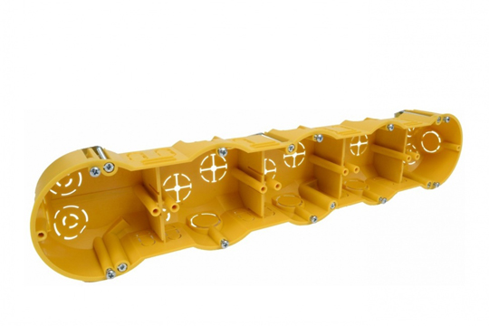

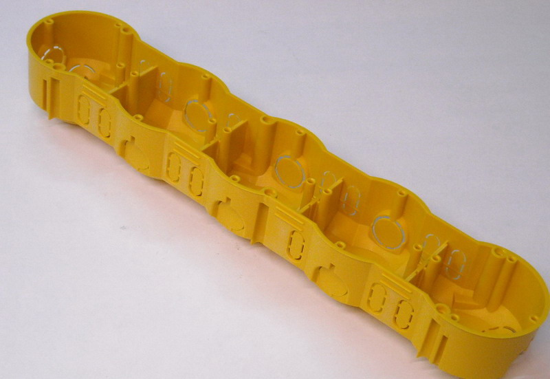

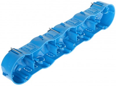

Не си прав изобщо !!! Ама съвсем ! Има си точно отстояние от геометричния център на едната конзола до геометричния център на следващата за да ти пасне после лицевият панел . С петторните конзоли , които съм ти дал за пример тези сметки са готови изчислени и цялата досегашна картинка с петте отделни СГЪЧКАНИ конзоли просто я приеми безрезервно за грешна !!!

Пакет са му конзолите (скопчавани). Тези се нивелират доста гадно (огъват се), но май са сложени добре.
Това с пробиването с боркорона ... изобщо не ми звучи добре. Евентуално с малък флекс оформяш плочката по отворите и после я залепваш. Не е фатално, че конзолите са по-навътре.
Някакъв вариант е да се доизмаже (с гипс) до нивото на тухличките, като се оформи правоъгълник. В смисъл пакетът да стои като в прозорче. Би могло да се сложи някаква плоскост (плексиглас, ламарина ...) в съответен цвят.
Не виждам защо да не се смъкне инсталацията в долния ред
А нивото зависи и от капаците на контактите??
nikolov333 - майстор
Аз лично бих избрал монтаж с внимателно "средно вкопаване". Не върху и не под кривините на тухлите, но конзолите за ключовете е добре да се преместят надолу за да са центрирани спрямо тухления ред както е при двойната конзола отдолу..

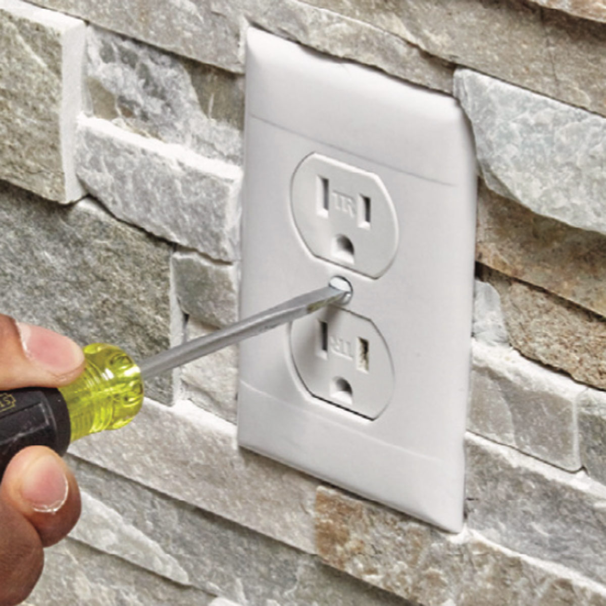

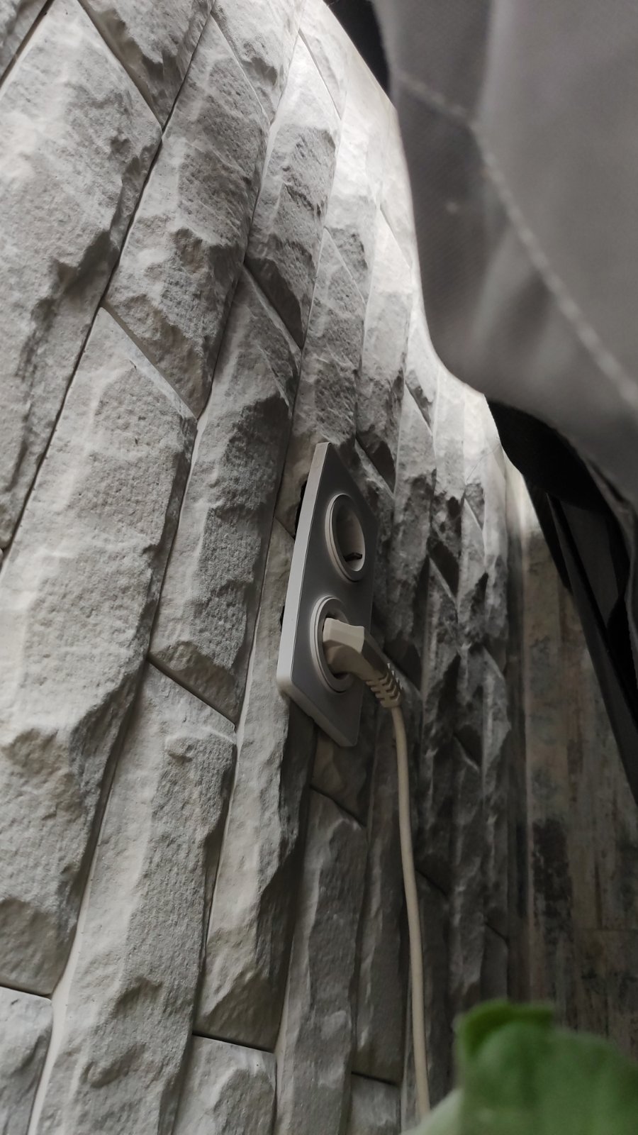

Това, което искам да избегна е това от снимката при възможност. Извинявам се за качеството.
