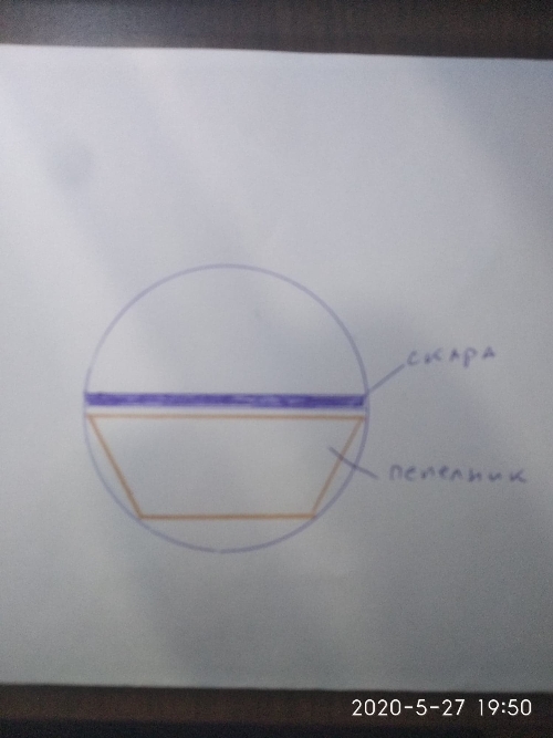

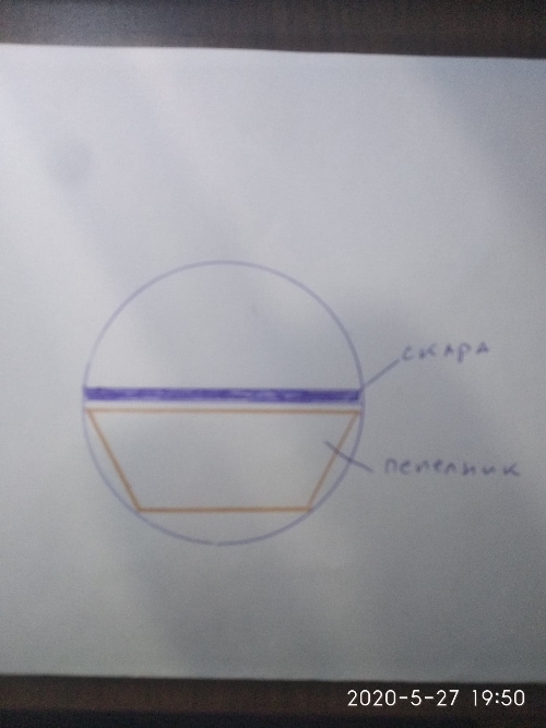

За да работи добре единственото което трябва да спазиш е , че колкото ти е и изхода за пушека(комина) входа за въздуха трябва да е не по малко от 2/3 от неговата площ и задължително клапа за регулиране на него. Другото е пантички, дръжчици и др. красоти. Аз винаги правя пепелник който е с трапецивиден профил (за да не ляга плътно на дъното на бутилката) и дупки на дъното, за да влиза въздуха под него, да минава през въглищата и да излиза на горе. Позиционираш входа на въздуха така че да е под дъното на пепелника, а не на неговото ниво. Пепелника не е задължителен, но с него лесно се обслужва барбекюто и пази бутилката от изгаряне. Правя го от 3мм ламарина. дори и да не направиш пепелник пак трябва на нещо да стоят въглищата ,за да има място под тях да минава въздух. И друго важно нещо: входа на въздуха и комина трябва да са на достатъчно разстояние едно от друго (аз ги правя в двата края на бутилката или горе долу така)

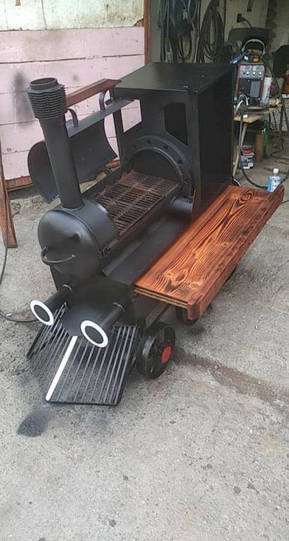

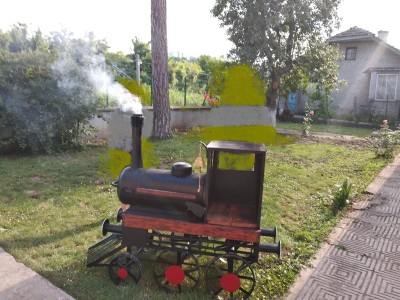

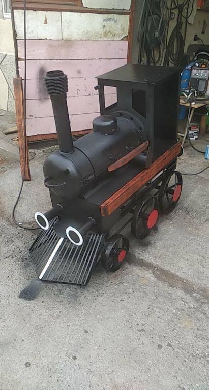

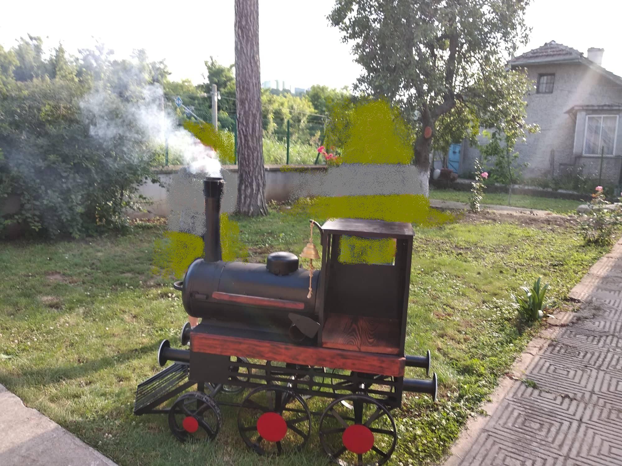

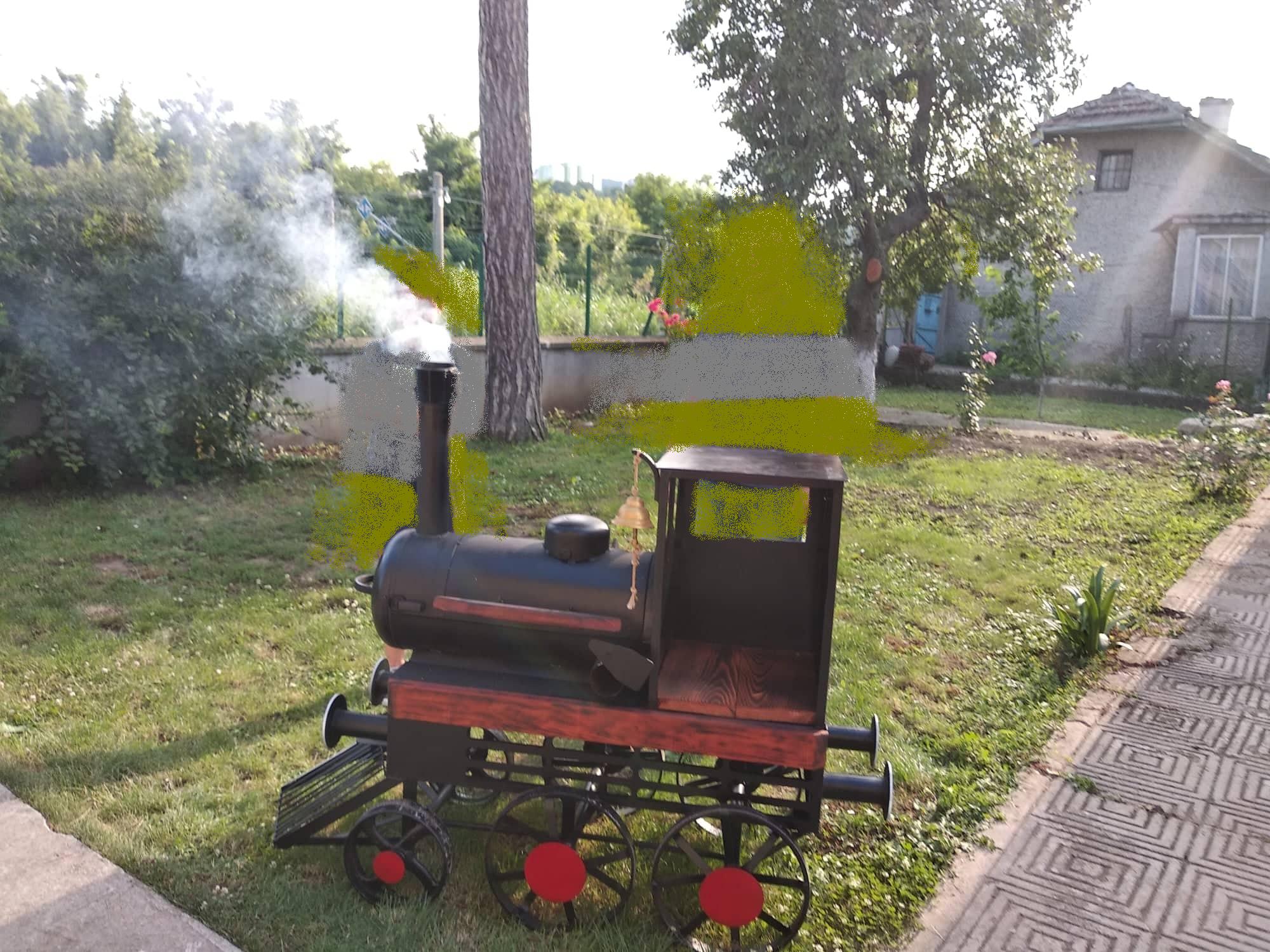

dido uzunov - специалист
Ето нещо от мен. Не е същото, но концепцията на топлата част е еднаква. Да видиш къде е комина и отвора за въздуха.(тази метална дръжка на капака я махни, че като загрее не се пипа без кърпа) Отваря се като капак отстрани и се вади пепелника. това е от миналото лято. Сега ще почвам още едно, но го искат с грил и ще стане по различно.
sokolov.91 - майстор
ср май 27, 2020 8:08 pmdido uzunov написа:
Супер е. Доста си си проиграл.

radius - майстор
Страшен локомотив :prayer: , в Г.Оряховица е и на точното място. Много ми хареса!
