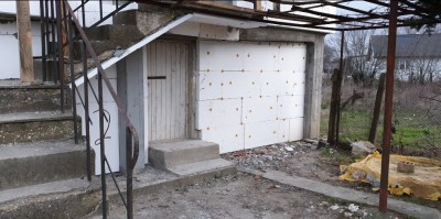

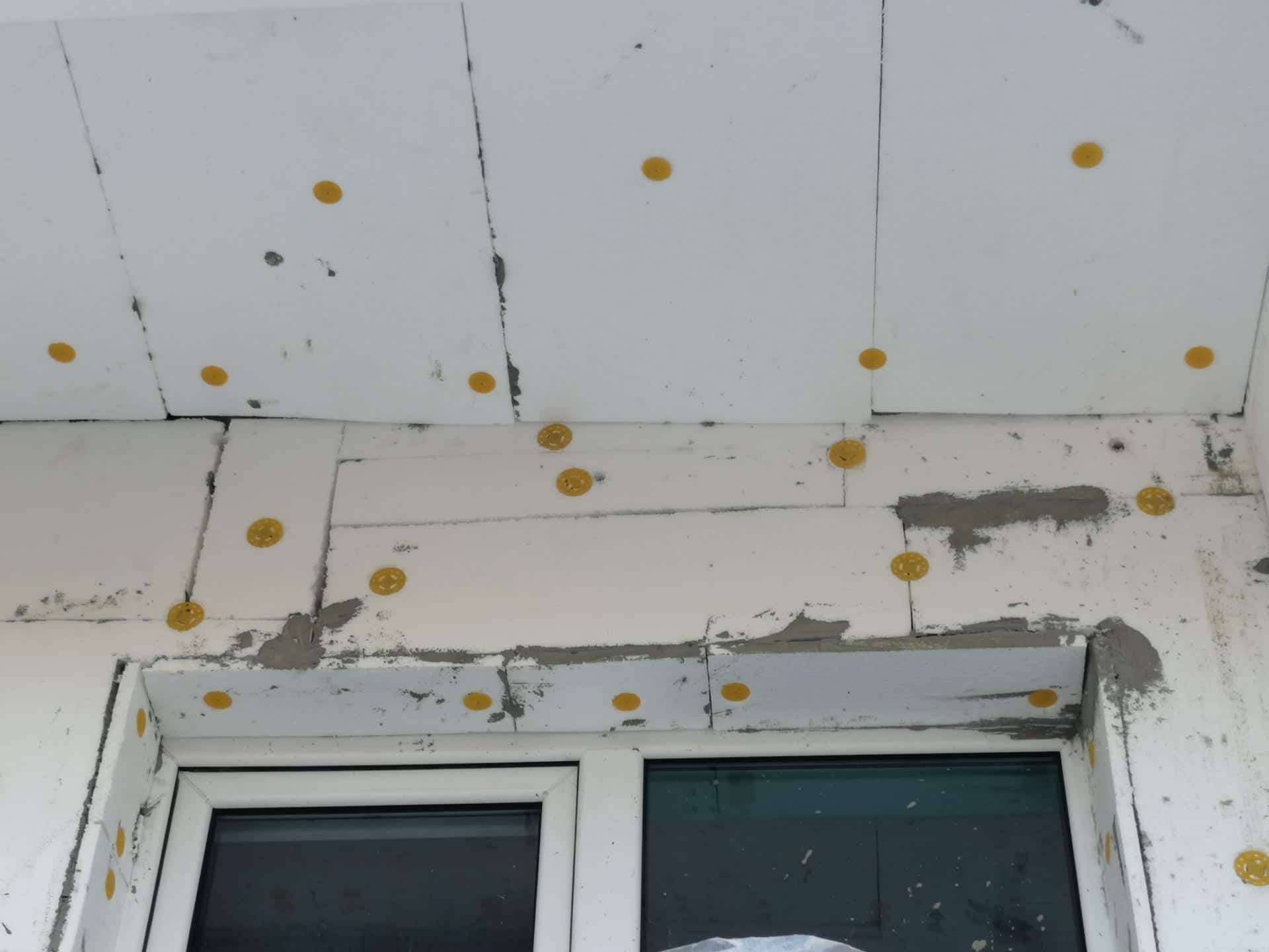

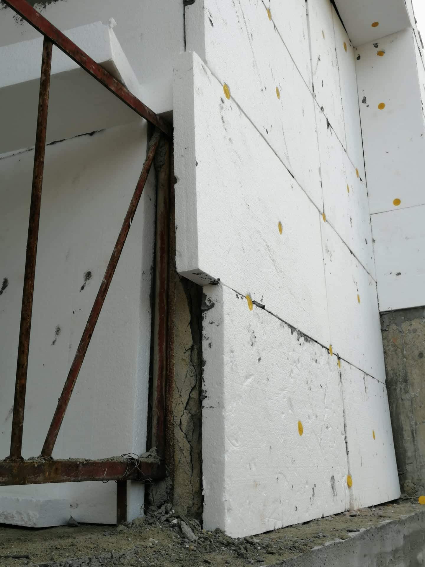

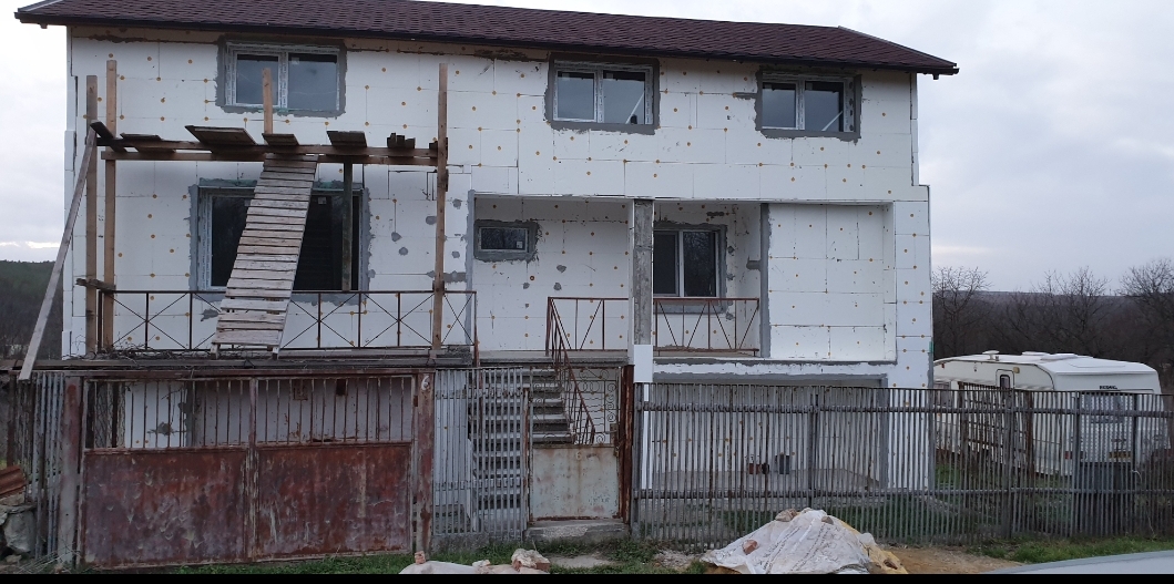

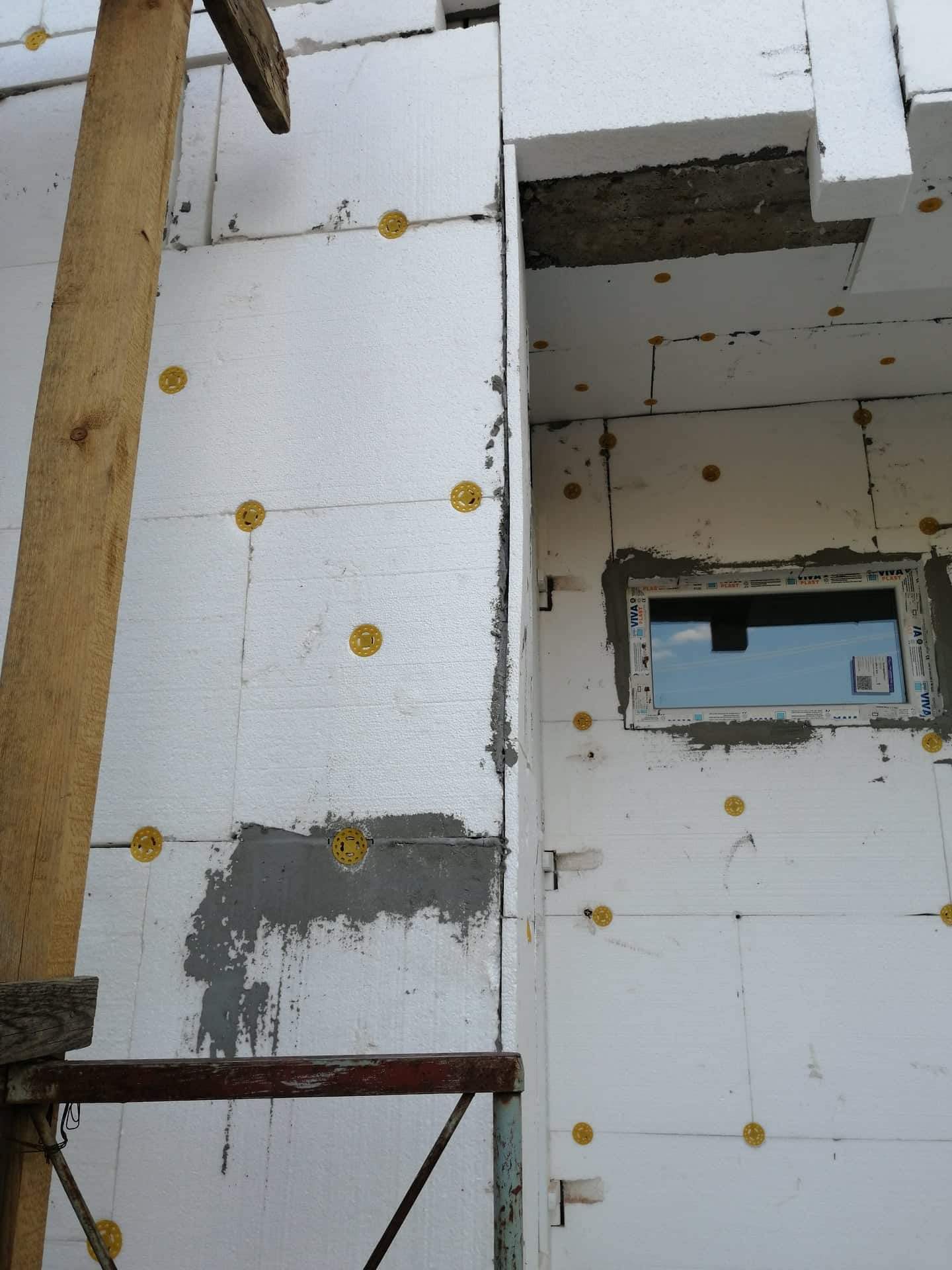

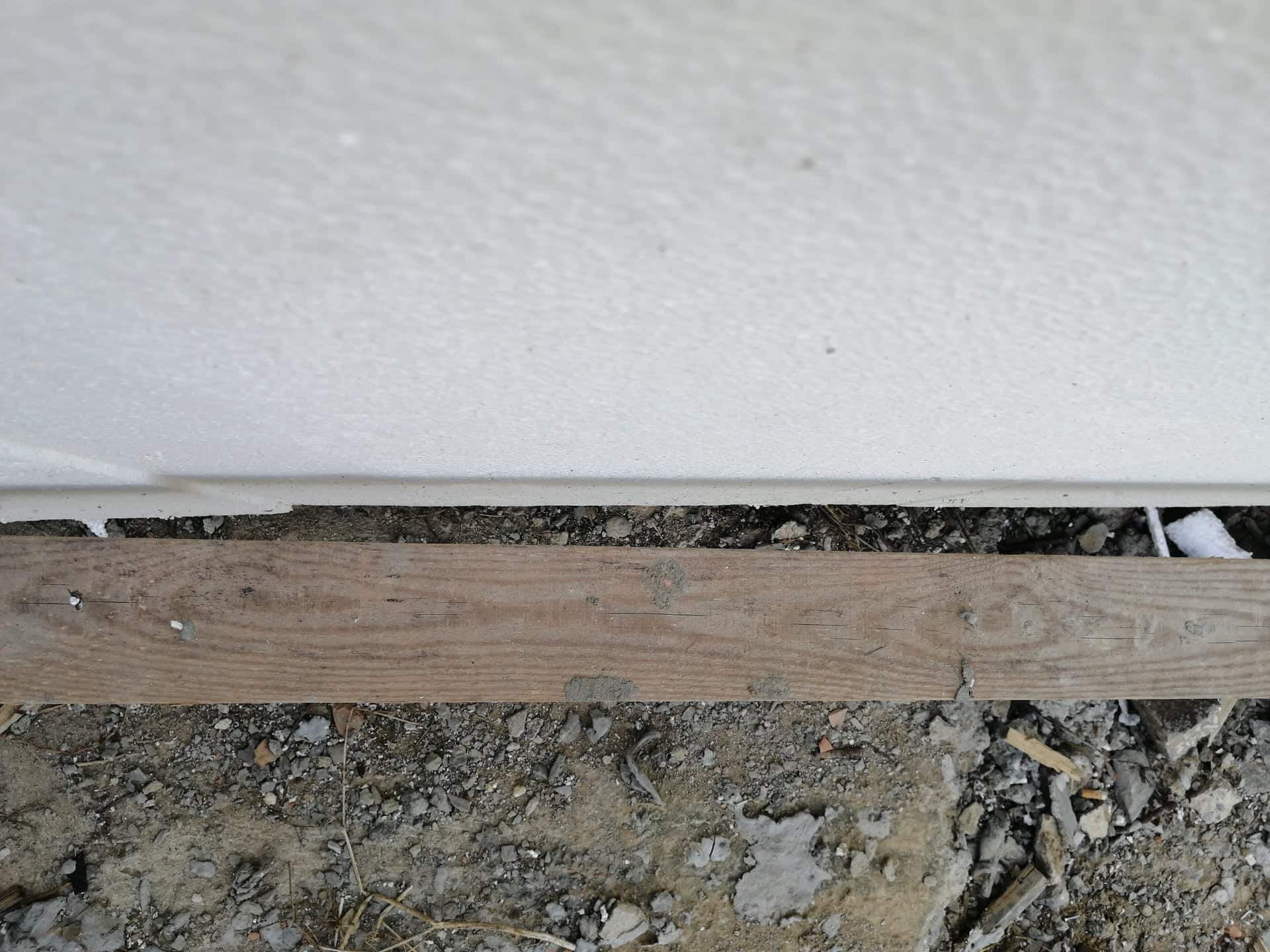

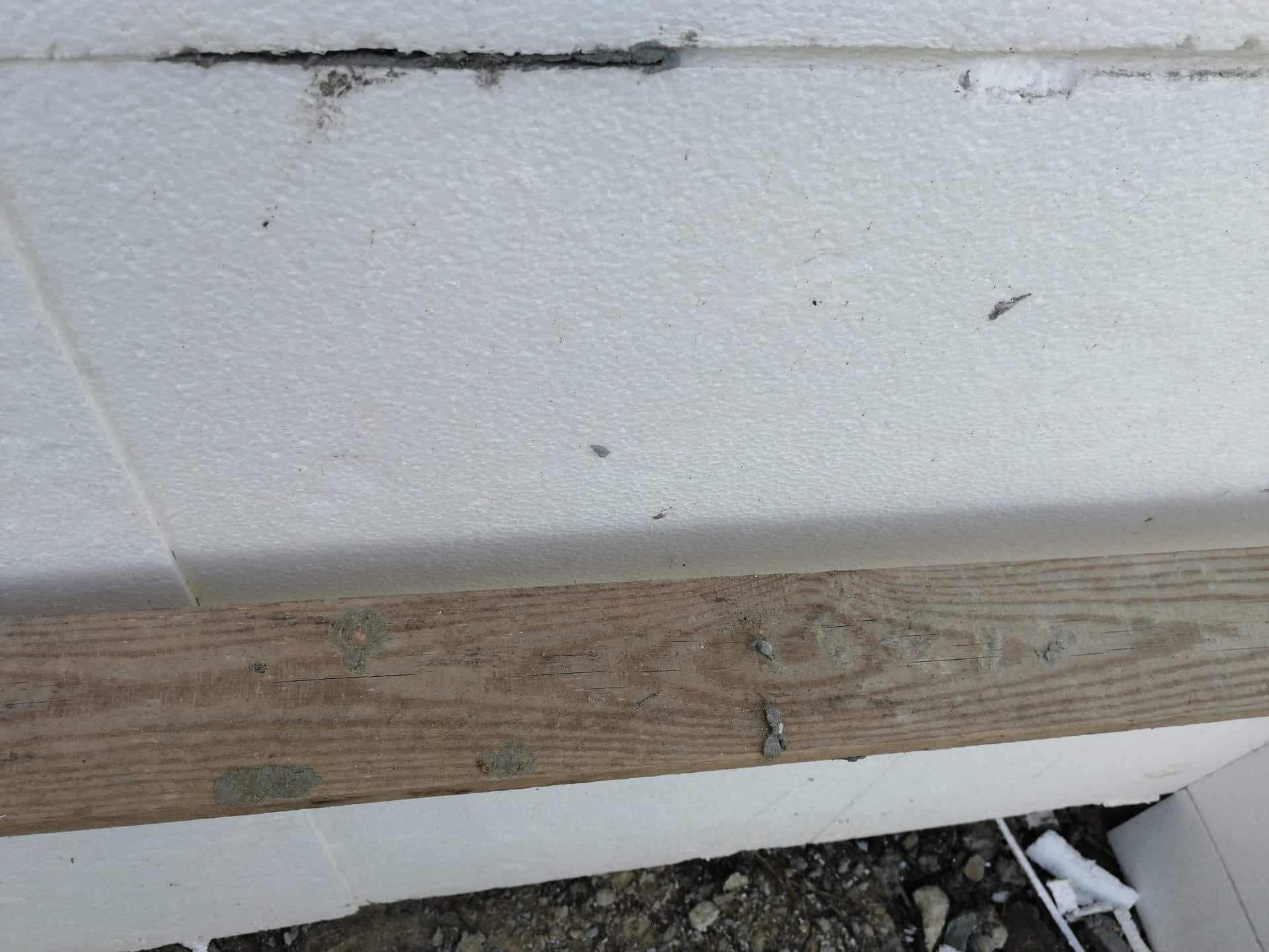

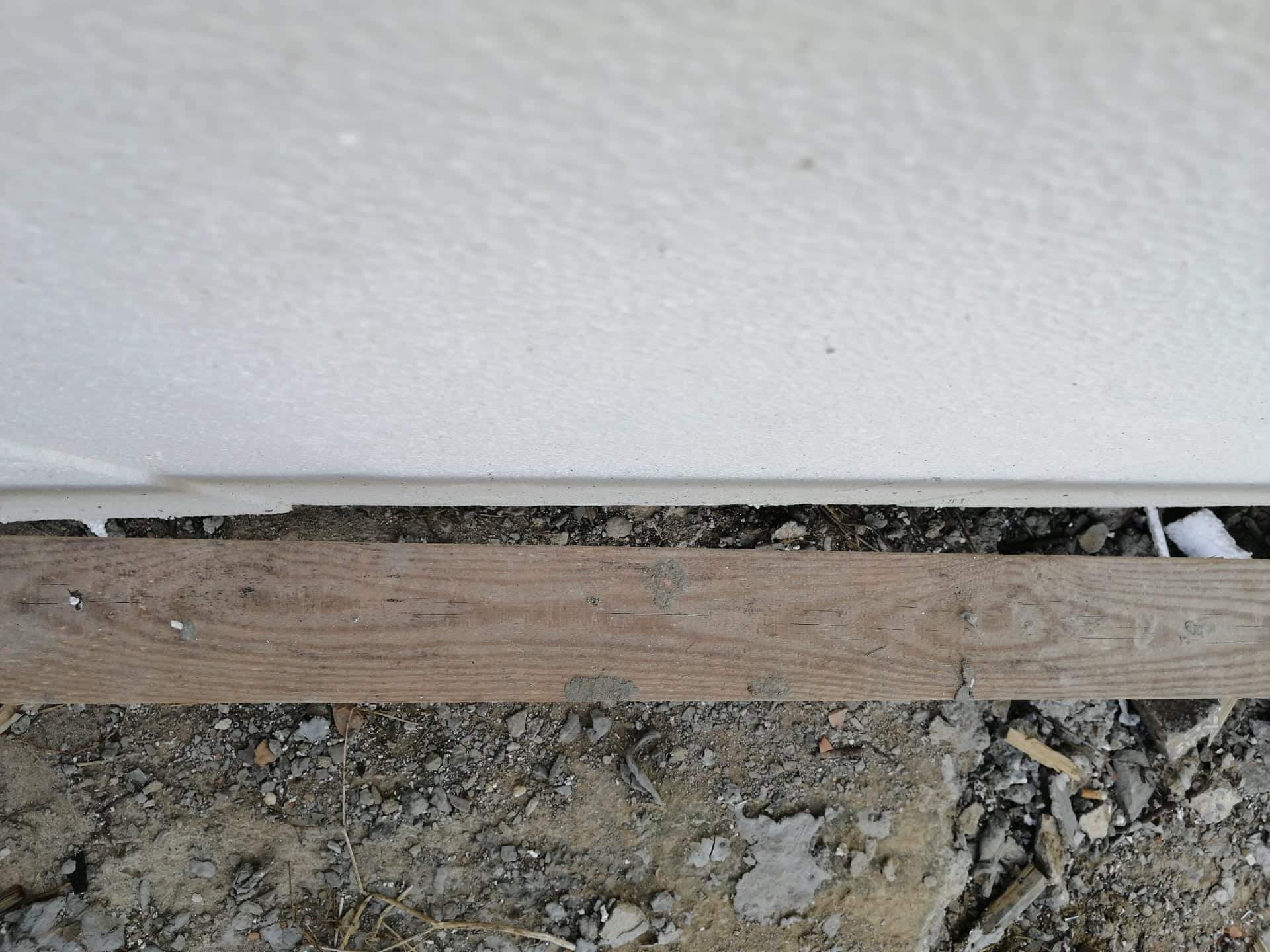

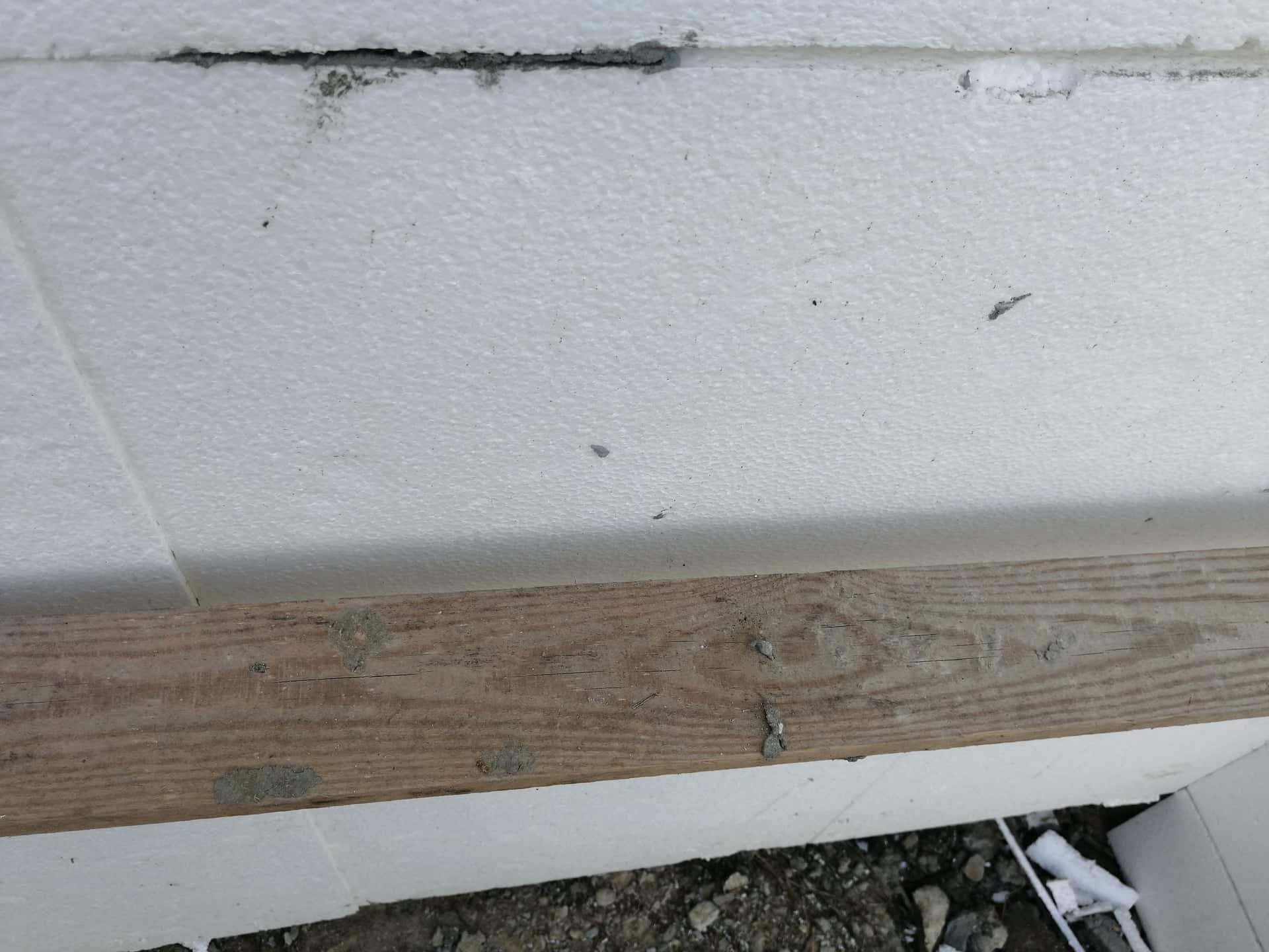

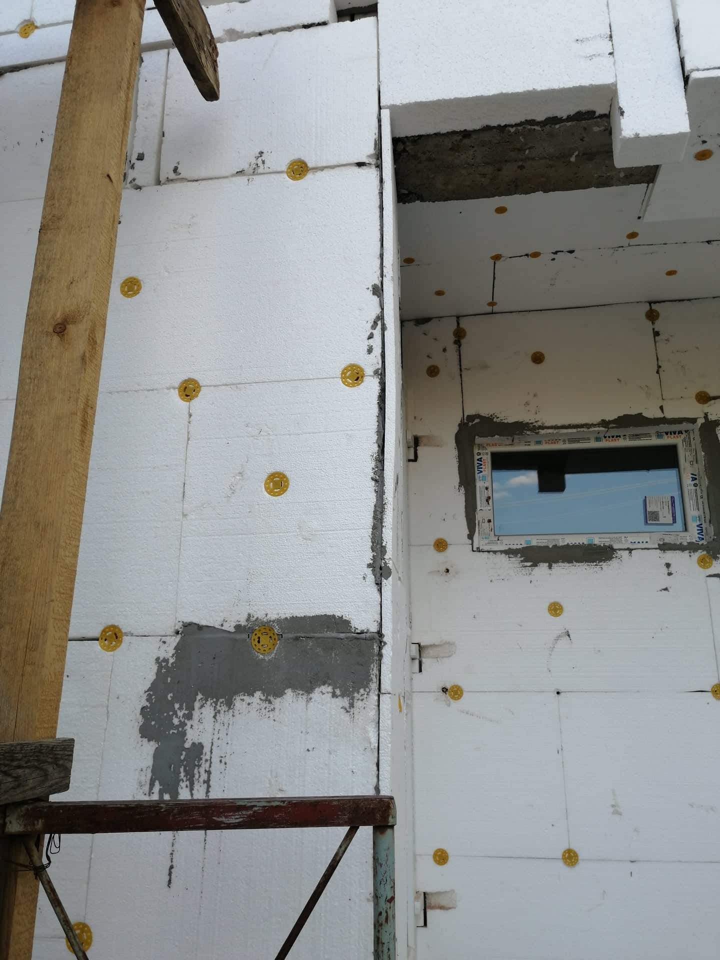

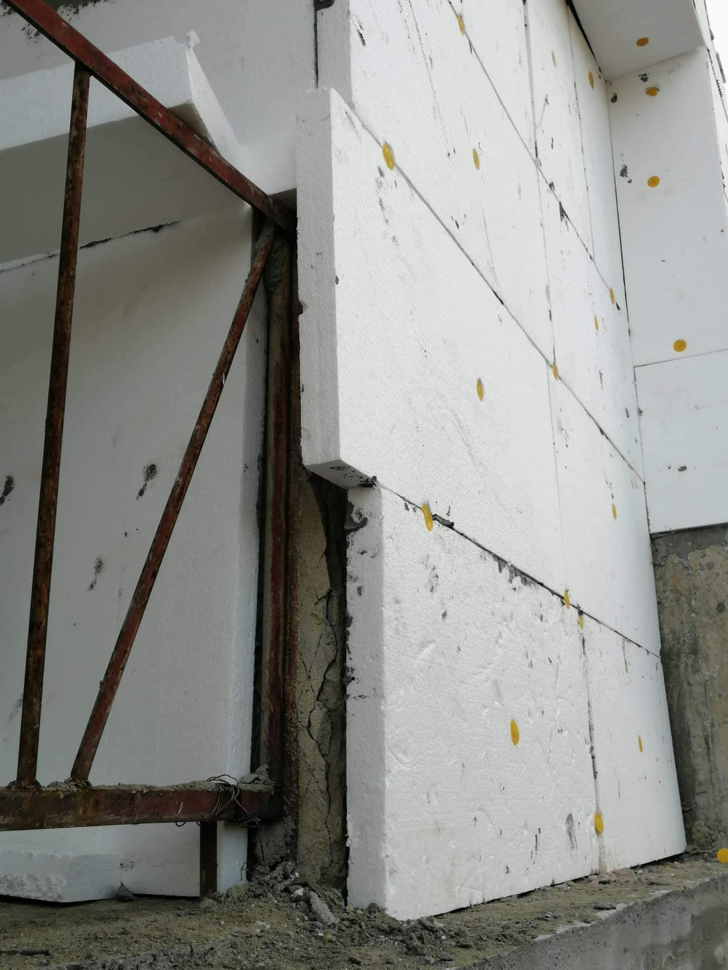

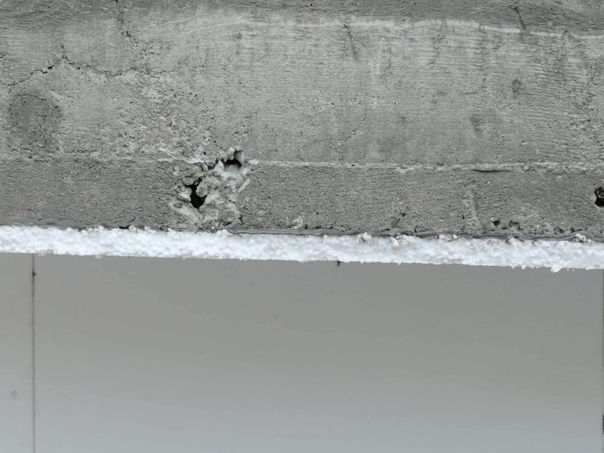

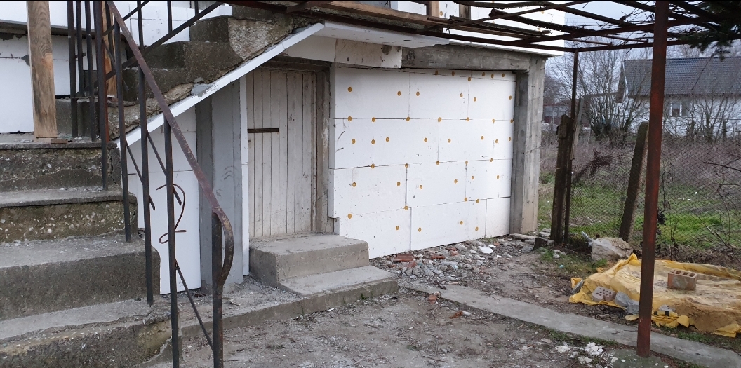

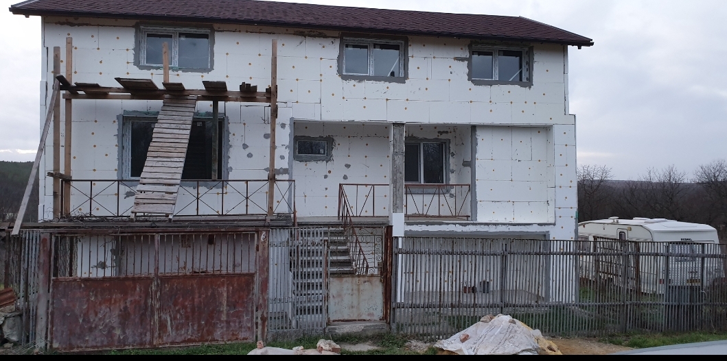

Препоръчаха ми майстори които да направят топлоизолация на вила 250 квадрата със стиропор 10см.Проблема е там че го направиха много некъдърно,аз ги изгоних а топлоизолацията остана само на стиропор.Останах почти без пари. :x

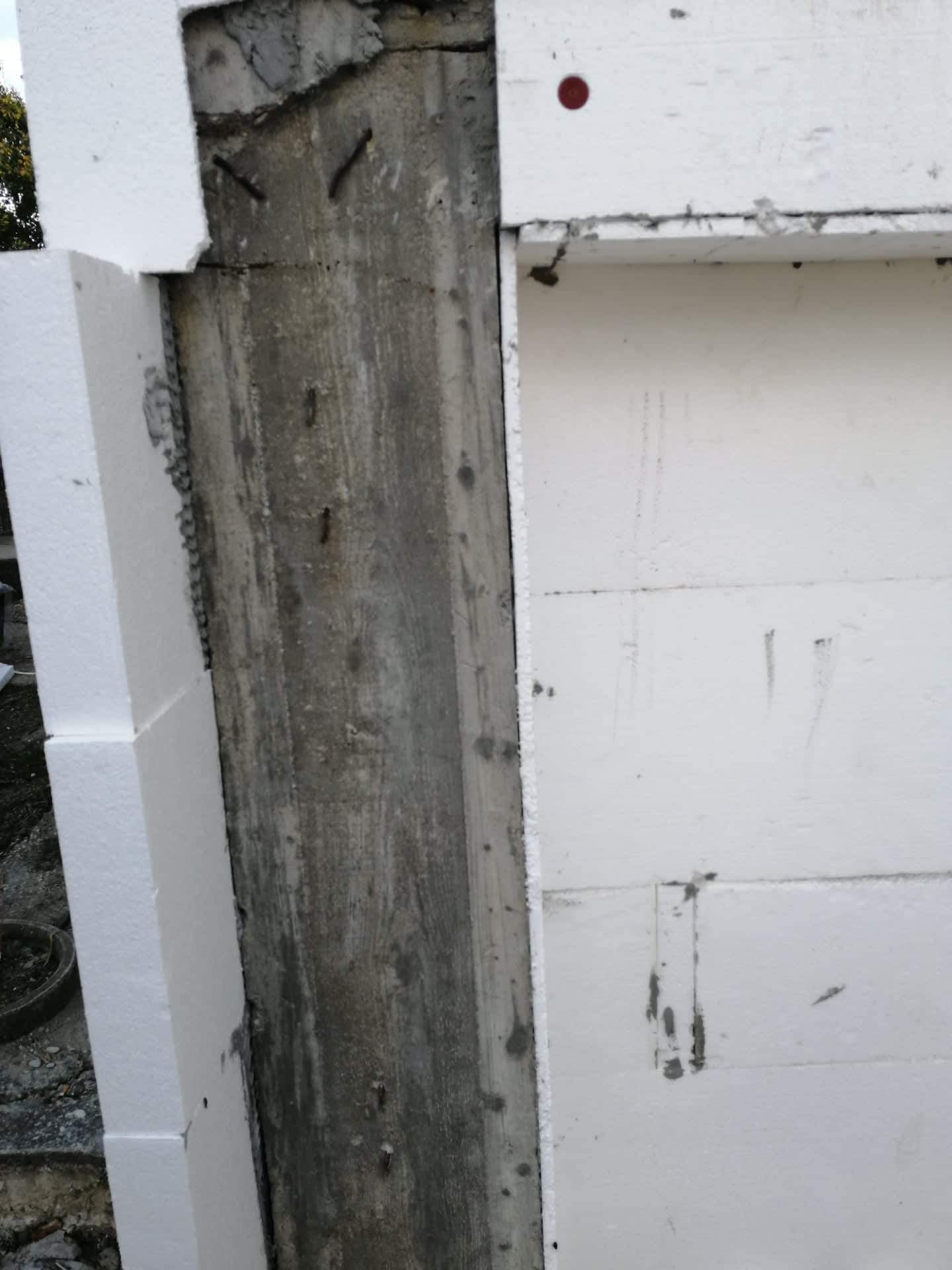

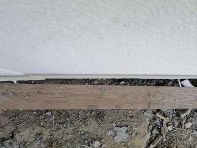

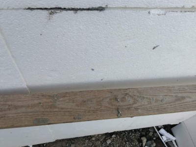

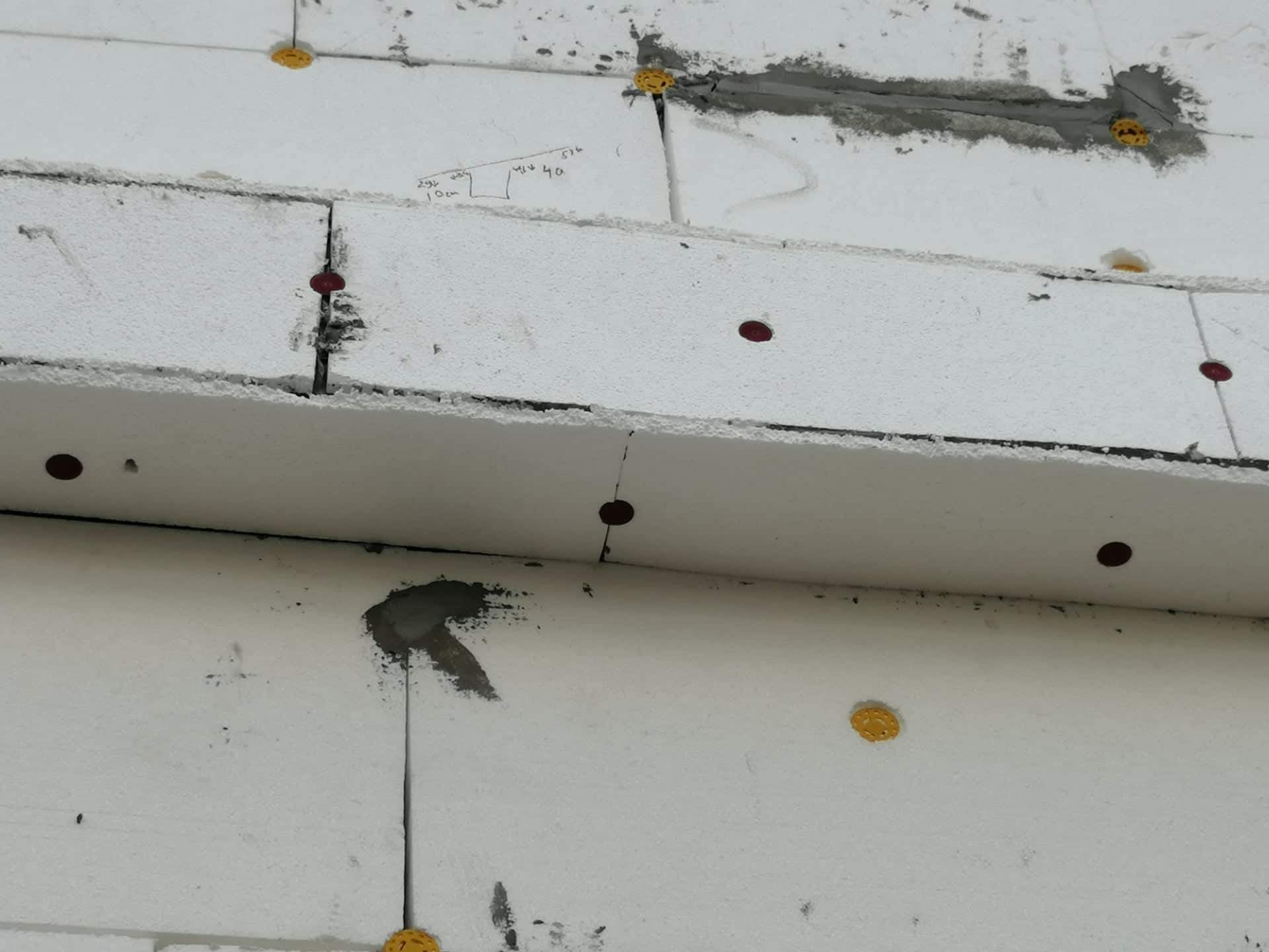

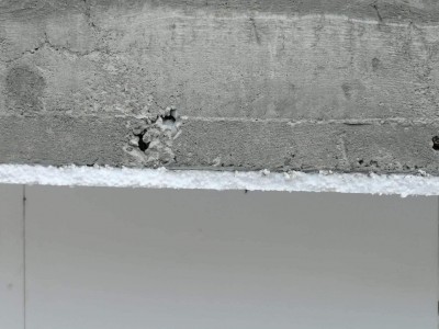

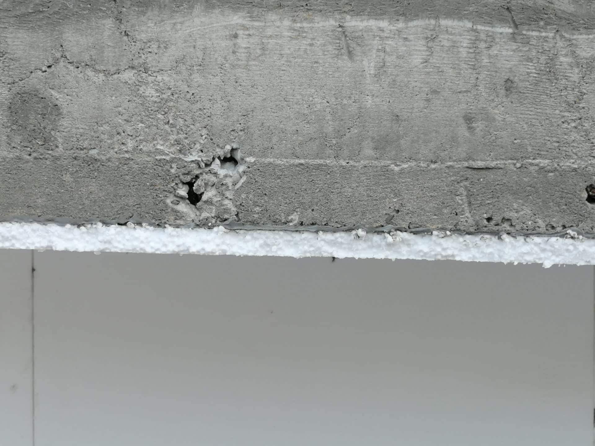

Стиропора е лепен както им падне и стените не са равни.Лепили са го до самата земя без да сложат хидроизолация и фибран.Фугите са ги пълнили със лепилото за стиропора.Вилата има бетонни колони и върхо тях са налепили много тънък стиропор.Дюбелите са ги слагали хаотично.
Едната стена я изшкуриха други майстори до 6см и пак е крива.
Притиснат съм и искам да завърша топлоизолацията.Не мога да си позволя финансово да се направи от нулата както трябва отново.Притеснявам се че накрая ще останат много криви стените и ще е грозно.

Да се направи цокъл на цялата вила 60см или 100см.Да се залепи гумиранна хидроизолационна лента на земята и стиропора и да се намаже с двукомпонентна хидроизолация след това да се залепи фибран с дебелина 4см на който отгоре да се залепи гранитогрес.
След това нагоре:
1ви - Да се долепи стиропора там където е останало.На бетоните колони направо върху стиропора да се сложи 1см или 2см фибран.Да се шпаклова с мрежа с шпакловка с фибри и накрая да се замаже с минерална мазилка.
2ри - Да се долепи стирпора и да се изпълнят празнини и фуги между стиропора със пяна.Стиропора да се покрие навсякъде със паропропусклива хидроизолационна мембрана.След това от дървени летви или метални профили за гипсокартон да се направи скара на която да се монтира саийдинг.На първият ред сайдинг най близо до цокъла се монтира метален профил за затваряне а следващите няколко реда саийдинг се напълнят с пяна.

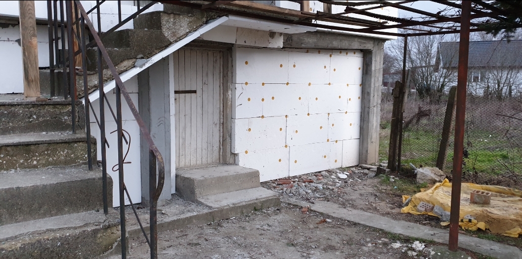

Стиропора е сложен почти до земята и се чудя как да направя цокъла.Нали по принцип цокълът трябва да е по навътре и да е с фибран но някак си не ми се иска да махам стиропора.
Как да хидроизолирам цокъла и мога ли да оставя стиропора при това положение?

От друга страна - колко трудно може да е отрязването на стиропора до някакво ниво :? ... и последващото му махане с изчукване на "кюфтетата" (вероятно)?

За цокъла първо махни стиропора и намажи с хидроизолация. За довършването нагоре вземаш стиропор 2см. и пяна за лепене. Пускаш отвеси и почваш да лепиш отгоре като задължително разминаваш фугите. След това мрежа и шпакловка. Ако го правиш сам имаш 4 - 5 дни. След това ще напече слънцето и нещата със шпакловането се усложняват. Преди мрежата дюбелиране. С мазилката може да не бързаш но 2 ръце теракол си трябва веднага след лепенето. Да не забравиш да благодариш на човека дето ти е препоръчал майсторите

Да ясно ,така ще направя цокъла.
