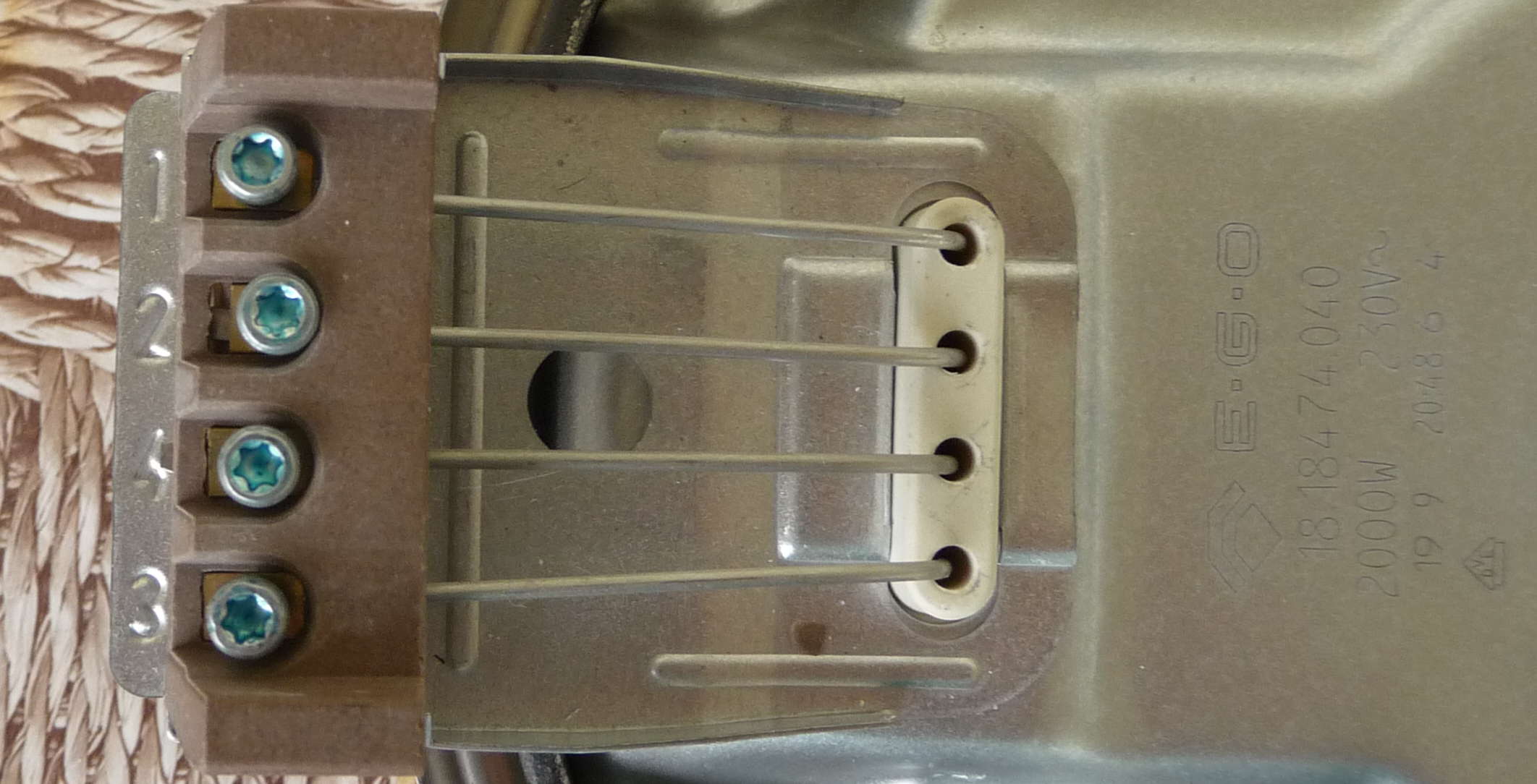

Накратко и по същество, имам по един брой Раховец 01 и 02. Мисля че са без "подобрения" до този момент и доколкото знам разликите са във фурната, като котлони са еднакви. Само за протокола, ще сменям плочата на 02 модела. Ключът е пет степенен (1-4 и 0). Новият котлон е немски, E. G. O. с 4 извода. По схемите, които намерих обаче се прави мост между изводи 3 и 4, а продавачът ми каза да мостирам средните изводи (2 и 4). Гледано отгоре към лицето на котлона (така че червената точка на нагревателната повърхност да е видима) и изводи, сочещи надолу, номерацията е 3 4 2 1. Измерих съпротивленията и резултатите са следните:
1-4 = 55 ома
1-2 = 210 ома
2-4 = 155 ома
2-3 = 55 ома
4-3 = 210 ома
1-3 = 263 ома
Имам и снимки, но са над 2 МБ и в момента не мога да ги редактирам. Можете ли да ми обясните кои изводи да мостирам и как да свържа плочата?

П. С. Закачвам снимка.

 Сега мерих с уреда, не мога да се ориентирам кой извод на плочата да приема за общ. Бихте ли ми написали кой извод на плочата към кой извод на ключа да свържа, за вариант без мостове и ползване на изводи 1, 3 и 4 (доколкото схванах с изводи 1, 2 и 3 мощността ще е същата)? Мисля че трябва да получа следните съпротивления на щепсела:
