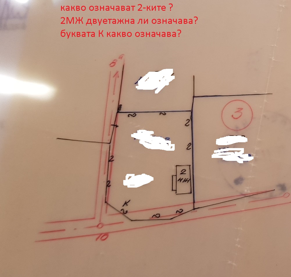

имам желание за придобиване на "селска" къща и въпреки, че прочетох доста от темите тук, когато се сблъсквам с конкретни казуси, запецвам. Затова откривам тази тема, в която ще питам конкретни неща и се надявам да има отзивчиви съфорумци да откликнат.
Първи въпрос: УПИ със стара къща, купено от последния собственик преди 15г. с намерение за строеж на вила, но нищо не е правил и сега продава.
няма и не е имал документ за ток и въпросът е, може ли по номер и адрес на имот и имената на предишни собственици да се провери в ЧЕЗ дали има незакрита партида и ако има да се прехвърли ?

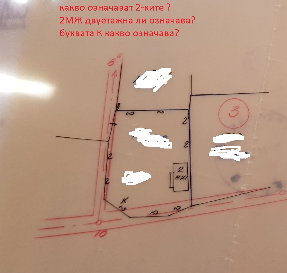

черните и червените линии на скицата се пресичат, коя е по-главната?
останалите въпроси по скицата са на нея

Tези техници в общината много ме дразнят с техните номера. Това с изправянето на парцелите заради несъществуващи пътища или за сметка на съседи си е типично изнудване. Вече за трети път ми играят такива номера и май е време да се съдим и с тях. Може и по директно да си оправя проблема, но не става дума само за мен, а за стотици потърпевши.
ПП Черните линии са сегашните граници на имота. Червените са уж планирани за промяна поради "изправяне на границите". Някакви простотии в закона които им дават вратичка да те разкарват и да ти взимат пари.
Относно партидата за ток, би трябвало да има. Едва ли предния собственик я е закрил. Въпроса е дали енергото ще искат да я възстановят и прехвърлят на твое име след като няма електромер и отчитане за няколко години.

Двата пътя си съществуват в момента, макар и "черни" - асвалта е на 50м.
gnt69 - майстор
нед юни 28, 2020 7:17 pmivanivanovi написа:
Червените линии са най важните. Казваш УПИ си е купил предишния собственник, значи си е купил имота по червените линии и това може да ти продаде. Черните са оградите към момента и ако не пречат на никого могат да си останат с години. Ако се реши да се прави улицата тя ще се прави по червените линии и трябва да си направиш оградата по тях. Ако почнеш да правиш нова ограда ще ти дадат линия по червените. :partyman:
Ама пък в скицата пише че сметките не са уредени.
Четеш хубаво нотариалния акт какво си е купил предишния собственик УПИ или имот.

Руди - майстор
Относно партидата за ток не се хабете.
Ще ви накарат да отворите нова.
2Мж означава двуетажна масивна жилищна
сграда, което е без значение. Това е
постройката, която купувате, трябва
да сте я видели какво представлява.
Двойките са някакъв геодезичен символ,
вероятно лози/асми.
Черните линии са имотна граница, червените са
новата регулация, по-важна. Докато не се уредят
(уеднаквят) границите, няма да ви разрешат да строите.
Обикновено ако получавате някаква площ, ще я платите,
ако ви вземат площ - ще я подарите.

не можах да видя къщата отблизо, защото всичко е адски обрасло с храсти, но и отдалече се вижда че е за багер. Интересува ме парцела като местоположение най-вече и документално да е ОК, не търся къща да влизам да живея в нея след 3 месеца
