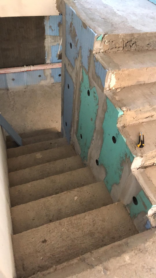

Здравейте, някой може ли да разясни има ли специфики зидането със стъклени тухли- искам да вдигна една стеничка на мястото на парапета, преграждаш стълбите към мазето и тези към втория етаж. Искам да запазя притока на светлина, видях подобно решение и много ми допадна идеята.
Понеже съм вдигнал ръце от 'можачи', мисля сам да се пробвам да я вдигна (ако имате читав майстор за това, това е предпочитания вариант, но както казах- реалист съм и ми е ясно, че за такава дреболия сам ще трябва да се погрижа :))
Ето и снимки за нагледност- реално 5 стълби ще покрие стената, вероятно ще сложа врата в началото на подхода към мазето. Тухлите са 25 см дълги, стълбите са 30см, т.е. с фугата ще може да се нагласи точно по тухла на стъпало, макар, че не съм сигурен дали няма да е грозно 5 см фуга.
Приемам идеи, критики и алтернативи :partyman:

Започваш отдолу в дясно. Първата тухла - челно до стъпалото. Втората - точно върху нея, а разстоянието до стъпалото с парче (5см) итонг. Вероятно и под нея - едва ли стъпалото ти е точно 25 см? И т.н. ...

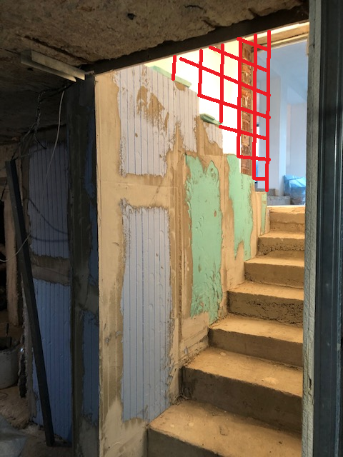

И това го обмислям като вариант- трябва да направя хубави снимки и да си поиграя да начертая на компютъра да видя как ще изглежда.
Да си призная, не съм мерил дали имат отклонение в размера 5-те стъпала- странично имаха със сигурност- неслучайно в единия край стената е с 2см фибран, а в другия- с 5см- тегаво беше да се изправи :? (3 месеца борим мазето/котелното заради криви стени, но вече съм на етап шкурене там :supz: )

Кажи всички размери на блокчетата ш/в/д - 25/25/? Стъпалата трябва да са ти ~18 см на височина?

За мен ще е ужасно грозно с такава фуга. И имай в предвид че през 4 реда някъде се слага арматура. Същото важи и по вертикала.
chapara - майстор
Арматура се слага по две пръчки на всеки ред по вертилалата и по хоризонталата, така че всяка тухла е обиколена от двойна арматура от всички страни. Арматурата се захваща за пода , за тавана и по вертикала, ако искате да имате здрава и стабилна стена, а на площадката завършва с двойно "П" образен профил за който се захваща вратата или насрещниците. Зида се с бял матерял и се фугира с такъв, евентуално същият. Тухлите не се режат, макар да има такъв вариант, на водна диамантина. Зидането не е проста работа ако се гони добра визия, горе долу по един ред на ден за начинаещи , до два за напреднали. Долния фундамент се отлива по точна мярка, така че в горния край да се завършва с цяла тухла. :roll:

Седнах да го рисувам на компютъра и нещо ми се охлади първоначалния ентусиазъм- не ми харесва в моя случай и май ще го премисля пак. Както казах- ще направя няколко хубави снимки и ще ги прикача в нова тема, за да давате акъл за варианти за стената (стъклени тухли, конструкция картон, итонг или друго) :?
