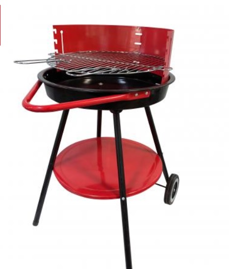

Здравейте, искам да си взема едно подобно барбекю за двора. Чудя се както са написали, че е на дървени въглища, дали ще може да работи и с дърва? Комбинирано, да кажем.
stefanjor - специалист
вт авг 04, 2020 4:05 pmfilm написа:
Не, не става за дърва.
Запушват се дюзите, а след това и клапаните.
После не ти мърда основен ремонт на хидрофора.
:-D

За мен това са изгъзици.Ако си вземеш пробий отвори за въздух и радиално, да гори свястно, не само в центъра.
Soviet_Soldier - специалист
Имам такова тип тава, голяма мъка е паленето, защото не поема въздух отдолу. Гледайте въглените да стоят върху решетка, за да могат да взимат въздух, а под нея да има отделение за събиране на пепелта. По възможност гледайте решетката върху която стоят въглищата да е от дебел метал, защото тънките с времето прогарят.

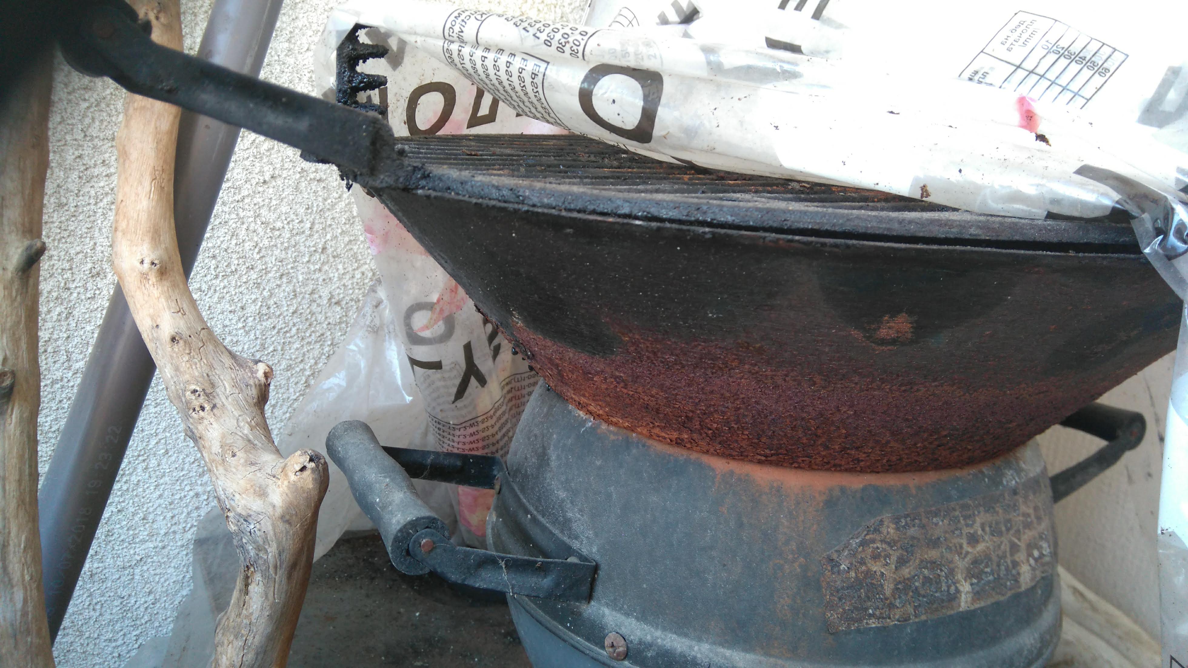

Тази ламаринка ще изгори за една годинка, но няма никакъв проблем да се ползва и на дърва, просто сгаряш дървата в страни от барбито и слагаш в него само жарта.
На този тип, решетките са от масивният метал!!! наречен чугун. Няма да прегорят докато не угасне и последната частица детско у мен. През всичкото това време, по скоро ще изгният другите тенекии, но и това няма да е скоро.
