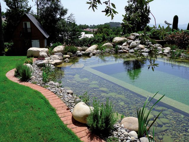

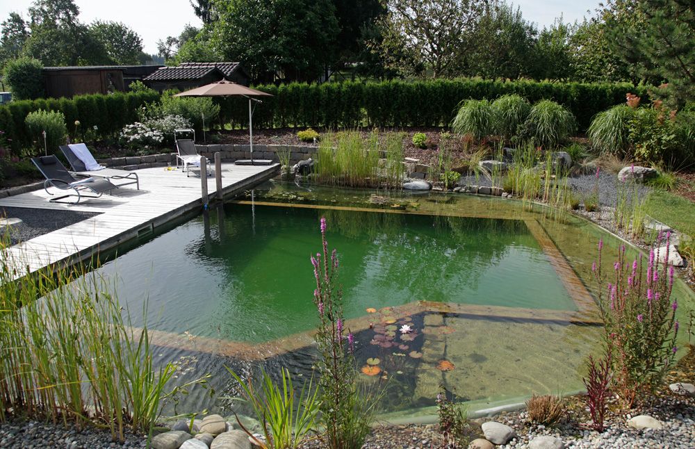

След мнооого чудене съм се спрял на въпросния тип басейн и моля някой да ми разясни следните неща:
Стъпка 1: Изкоп с формата на басейна и полагне на тръбите... -ок
Стъпка 2: Полагане на гумиран винил-ок
Стъпка 3: Полагане на ЕПДМ мембрана-каква дебелина?
Стъпка 4: Мрежа(каква по точно) и замазка първи слой(каква)
Стъпка 5: Отново мрежа и замазка втори слой (каква)
Конкретно замазката ме интересува най-много с какво се прави и приблизително дебелината на двата слоя.

Само бетона подминава първите два слоя и то почти двойно откъм финикийски знаци. Т.е. винила и епдм-а. :)... за размери няма да говорим, но в случая имам и по голяма свобода откъм форма, разположение, дълбочина....друго си е детето да се пличка на 50см.А най-големият плюс е в сферата на направи си сам!

епдм държи на 300%+ опън. Много рових в нета и не открих спукан такъв. Ако ли има спукано в първия слой... точиш до пукнатината мажеш и пълниш. Пустата замазка никой не пише конкретно с какво го пляка. Факта че фирмите ползват същата технология върху вече спукан от бетон ме кара да рискувам да заровя едни пари да видим какво ще стане. :-D
Био с треви няма да е. Така го водят Био дизайн. Сори за грешката в заглавието. Парите са си лично мои... питането беше съвсем друго, а кое колко ще излезе ще си го сметна аз след кто разбера това което ме интересува.Има доста клипчета в тубата за подобен тип басейн, само че са на фирми основно и не искам да се приема за реклама. Първият такъв който открих е отпреди 9 години!!!!
Gusto-Maina - помощник
И отговора на въпроса е кварцов пясък със смола.

Доколкото съм се интересувал, разликата е, че не се влага химия, а се използва биологично стъпало за пречистване, по подобие на ПСОВ.
