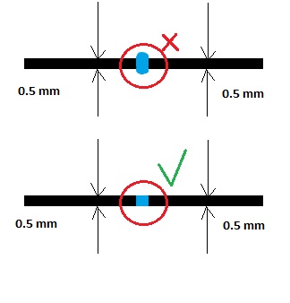

Трябва да заваря челно черна конструкционна листова стомана с дебелина 0.5 мм, но се замислих дали е възможно и с какъв вид заваръчен апарат ще се получат перфектни заварки - MMA, TIG, мини оксижен. Вижте снимката за подробности. Не трябва да се получава натрупване на заваръчен материал по шева, защото след това трябва да го пиля, а дължината на шева е 40 см при спомената дебелина 0.5 мм.
В мрежата прочетох нещо за някакво "студено заваряване" с TIG, но не го схванах. Заварява се без добавъчен материал. Волфрамовият електрод топи метала и май го заварява. Започнах да си мисля за мини оксижен, но са скъпи.
Ако някой схвана какво питам да пробва да ми отговори. :)
0.5 mm sheet metal welding

0.5 мм се заварява с ВИГ , с електрожена не става . Обаче уточни какво трябва да се завари профил ,ламарина . Какъв е детайла ?
P88-Verona - специалист
Материалът е ламарина. Така както съм го показал на картинката.... гледам из мрежата и от малкото информация и аз се замислих за TIG.... или оксижен от онези малките с бутилки за еднократно ползване.
Но експертите нека кажат.
Между другото може ли да се заварят по метода на заварявне на кутиите за консерви? Точно такъв естетически вид на заваръчния шев ме удовлетворява перфектно, а освен това е много здрав; разбира се съотнесено към материала и предназначението му.
шоп - майстор
Как си представяте шев с дължина 40 см върху ламарина 0,5мм? Напластяването и пиленето е най-малкия проблем.
Ще има сериозни деформации от топлината.
Помислете да смените технологията. Примера с консервата няма нищо общо. Там сглобката не е на заварка, а е балцова и пресова.
