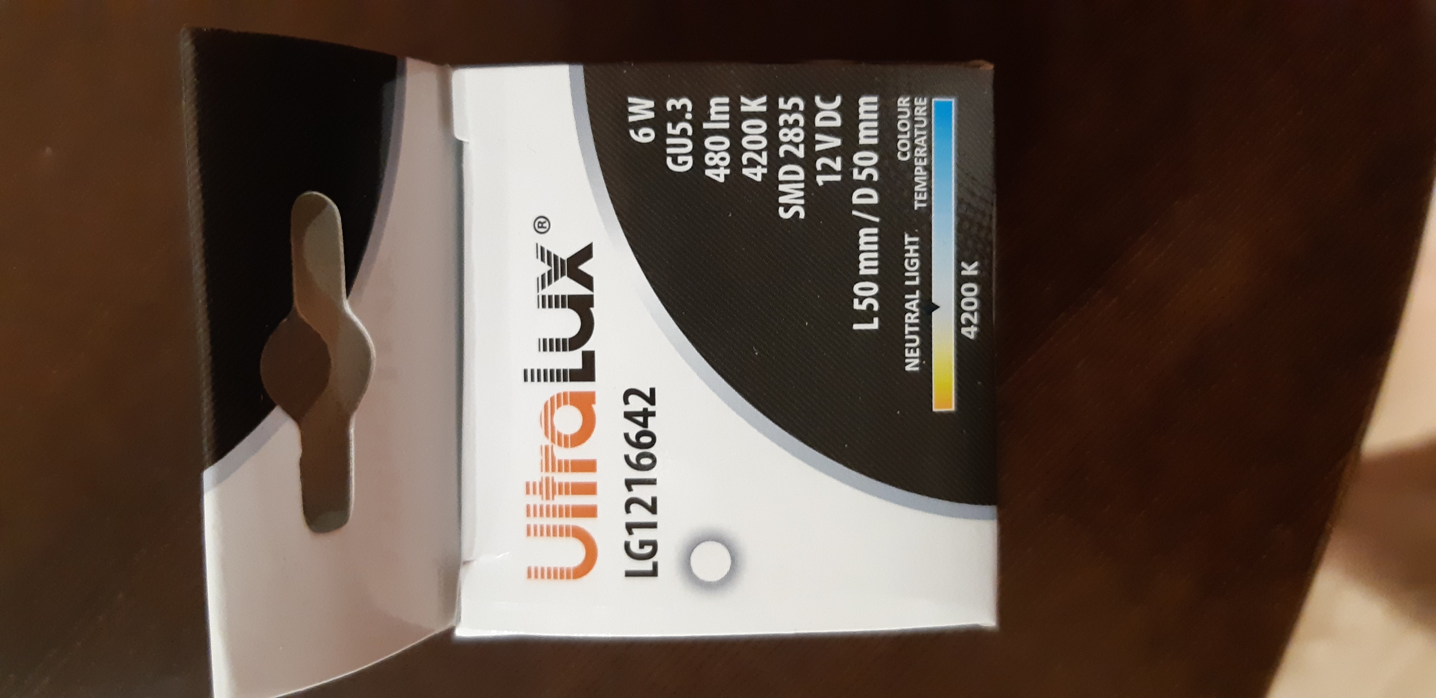

Обаче на мен ми е по-любопитно след като луничката корпус GU5.3 е надписана само като DC как е обозначен + и - на крачетата

А пък от LED крушките за 12 V де ползвам всичките имат вградена грец схема, така че е без значение поляритета съм буксата и освен това могат да работят със захранвания за променлив ток (AC/AC), каквито са тези за халогенните крушки. Аз ползвам и LED крушки към захранване за халогенни лампи, но половината от крушките към захранването са халогенни, защото захранванията за халогенни крушки имат минимална мощност под която се задейства защита и ако пълната замяна на халоген с ЛЕД дава по-малка сумарна мощност от минималната на захранването, то светенето не е гарантирано. Пробвал съм и при мен се получи намаляване на изходното напрежение и съответно слаба светлина от ЛЕД-овете.

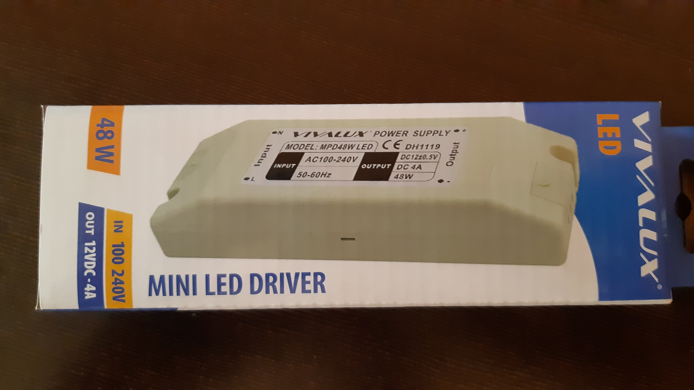

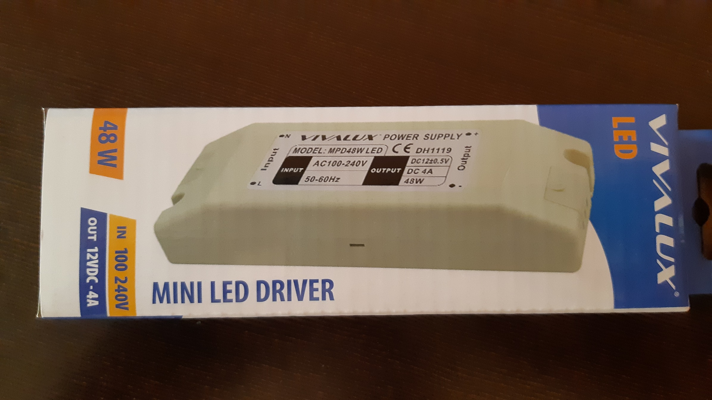

Имах път през MrBricolage и грабнах този:
Не успяха да ми отговорят на горепосочените въпроси, ставал за LED лунички ми казаха и го взех. MPD пише на него. Луничките светят идеално, поляритетът им няма значение.
Между другото, тия 7 лунички светиха перфектно 2 години с траф за халогенни лунички и после започнаха да гаснат една по една няколко секунди или минути след светване, накрая оставаше само една. Отначало набедих тях и ме беше много яд, че дадох 7лв за бройка, гледах да са с метален корпус, широк ъгъл, ала-бала, но после се сетих, че трафа е за халогенки, изтествах ги всичките една по една с един адаптер за 12V и видях, че си работят.
А предишния траф го сложих в банята с халогенки, че там единия изгоря, и си работи, не знам как 2 години работеше с LED и после отказа с тях.
