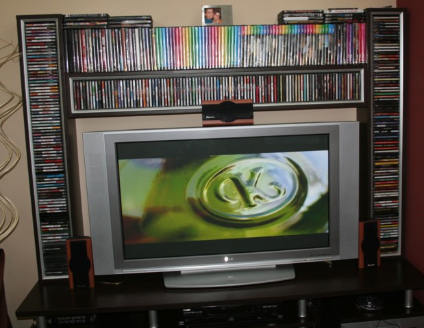

Преди около година когато си правих жилището (сам) исках да си отделя и кът за колекцията си от музикални СД.Гледах рових интернет, списания, каталози и не си харесах нищо дори от готовите по магазините. За целта реших да локализирам нещо около телевизора, хайфи уребата.Направих това. Кът за СДта - снимка Общ вид.

Ето по този начин изглежда къта с телевизора и ДИСКОВЕТЕ

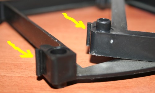

Ето това са осем панелчета свързани едно към друго - самата отливка им го позволява да се скрепват добре
Обърнете внимание на жълтите стрелки. На самото панелче има една издадена част, която е с водеща роля в един по- късен етап

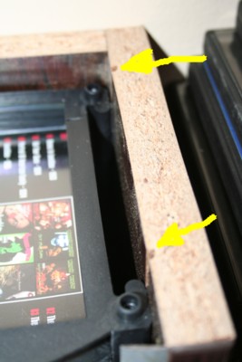

Това са жлебовете, с по които се пускат панелчетата. Самите жлебове направих с обер фреза.Мисля, че могат и по-друг начин да се напаравят.

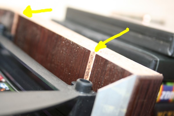

Ето тук също си личат жлебовете, по които се плъзгат пластмасовите панели.
